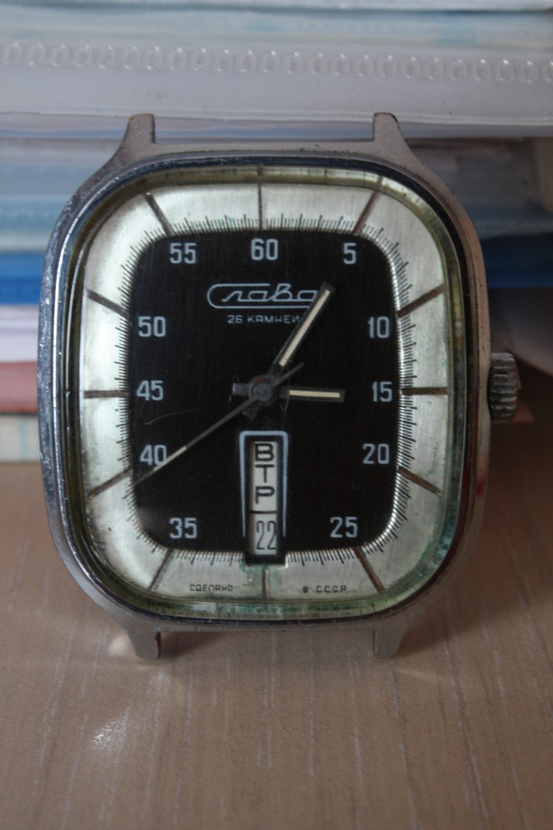

Доброго дня, приобрёл на барахолке часы "Слава" о 26 камнях с двойным календарём, решил стеколко полирнуть, для чего вынул механизм из корпуса, надавив на кнопочку и вынув вал заводной головки. А когда, после процедур, вернул всё на место, что-то пошло не так: часы перестали заводиться, вместо этого в обоих положениях заводного вала работает перевод стрелок...
Я что-то сломал? Или ещё не всё потеряно?
С уважением, Евгений (eir139).
Поправочка: заводная головка крутит стрелки вместо того чтобы заводить часы, в положение перевода стрелок не выдёргивается теперь.

Не все потеряно! Рассыпался ремонтуар - соскочил рычаг с бочонка. Если сами не ремонтируете - то к доктору. Операция не очень сложная, но требует снятия циферблата. А если часам давно ничего не делалось, то надо делать и полный репассаж.

Тогда понесу к доктору. И ещё вопрос: КАК правильно вынимать у подобных часов заводной вал, чтобы не повторять таких ситуаций? Ещё две "Славы" хотел на выходных почистить корпуса и стёкла заполировать.

Спасибо, а во время установки заводного вала обратно есть свои секреты? Когда кнопочку нажимать? Или не нажимать вообще, а ставить вал до упора, прокручивая его в пальцах, чтобы тот попал на своё место сам?

вал сам вставляется только на импортных механизмах
на наших нужно нажимать чтоб вынуть, и нажимать чтобы вставить
возможно заскочивший рычаг можно поставить на место не снимая циферблат, а снять барабанный мост (можно даже не снимать с него барабаны) снять заводной триб и кулачковую муфту и через вырез в платине для них поправить рычаг

На Славе с календарем секс с восстановлением ремонтуара обеспечен. Календарь очень противный.

проще не разбирать календарь, а снять барабанный мост и вправить кишки иглой, как на полете-балалайке. И там и там даже есть технологические дырки для этого. Но по моему, извлекая ключ как в положении перевода, так и в положении завода ремонтуар слетает одинаково..

Вынимать и вставлять вал на Славе все же лучше в положение перевода стрелок, т.к. Бочонок уперт и вероятность его падения с рычага меньше. В любом случае делать это надо аккуратно. Календарь лучше не трогать, собрать назад очень сложно, вероятность потерять пружину 90%.

Просто вынемать валик надо осторожно - На компочку нажать чуть чуть ! Чуть глубже надавите и вот результат!
