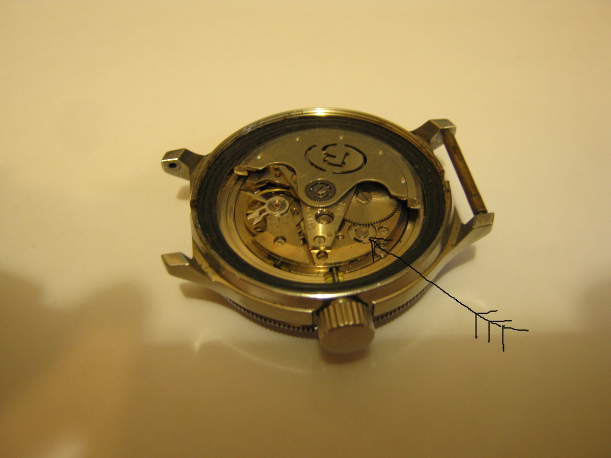

ID:	1936831Всем стоять.. Не надо разбирать и снимать .Сняли заднюю крышку ,открутили заводную головку,сделали пол оборота и освободили фиксатор заводного колеса ,врашая заводную головку пртив завода и придерживая фиксатор спустили заводную пружину.
