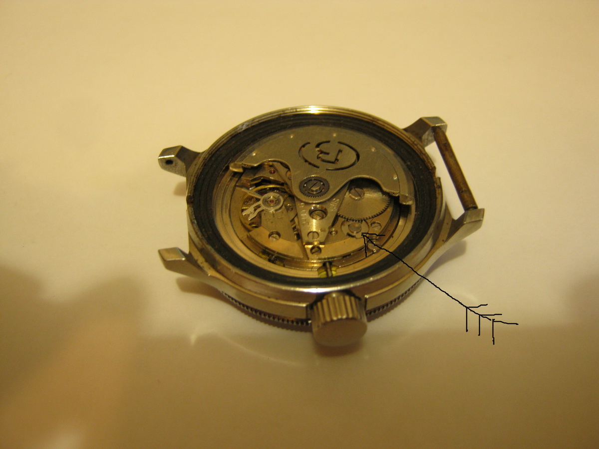

VladimirKireev 23.09.2017 09:07
Вложений: 1
Вложение 1936831Всем стоять..:D Не надо разбирать и снимать .Сняли заднюю крышку ,открутили заводную головку,сделали пол оборота и освободили фиксатор заводного колеса ,врашая заводную головку пртив завода и придерживая фиксатор спустили заводную пружину.
