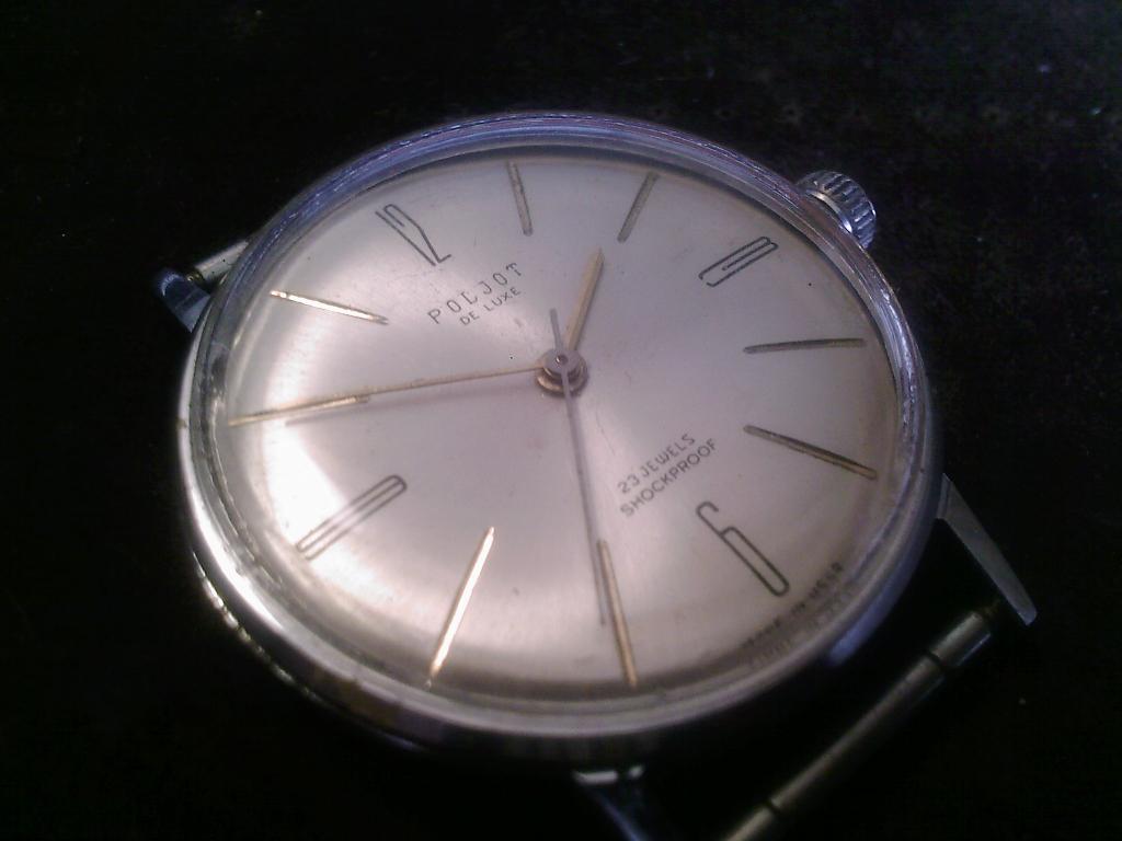

Де Люкс солянка?
Настораживает сочетание золотых элементов цифера,секундной стрелки и хромированного корпуса... Солянка?

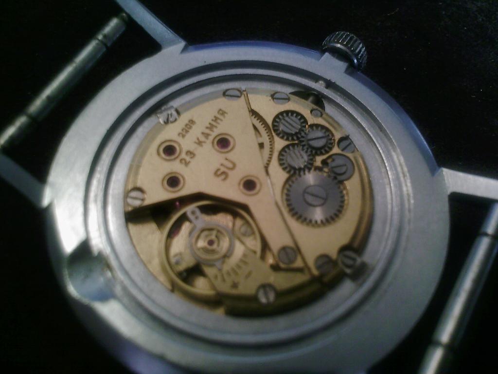

фото механизма

Похоже на то. Посмотрите, в позолоченном гораздо органичнее смотрятся.
А может и была хромированная версия... Надо искать по каталогам, рекламным проспектам и т.д.

Была и стальная версия.Метки на цифере золочёные были ,а на стрелках поверх позолоты нанесён чёрный лак(где-то на 2/3 длины стрелок)

Но на механизме SU, и нет клейма ни на мосту ни на шестерне... всмысле 1МЧЗ... похоже механизм уже Минский...

солянка 100%: де люкс никогда не был в хромированном корпусе, стекло было плоское, и механизм должен быть с клеймом 1 мчз. соответственно с винтовым балансом

Но точно был Вымпел в стальном.У меня такой имеется.К нему не подходят циферы от позолоченых(велики) и золотых(малы)-хорошо стоит только родной для этого корпуса.

И если внимательно посмотреть на корпус со стороны крышки видны обточки(плоские места)... такие корпуса мне встречались только на поздних (80е) Лучах...

Абсолютно в дырочку!И цифер именно такого,желтоватого или золотистого,оттенка.Именно оттенка.Сорри,фото своих выкладывать сегодня некогда.
