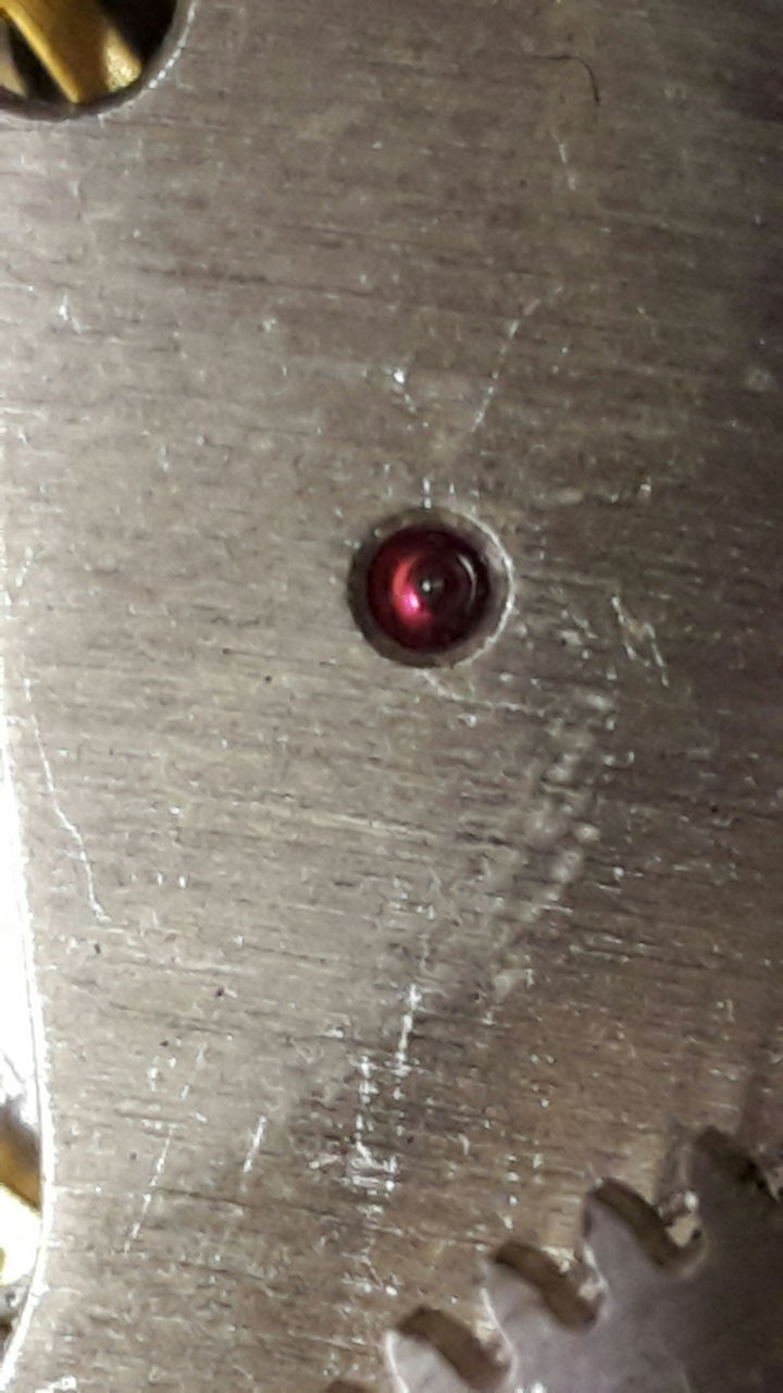

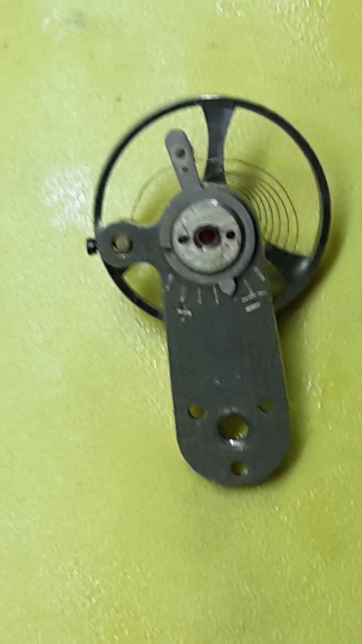

Подскажите ка можно вытащить сломанную цапфу и ищу для приобретения шахман от настольных часов Маяк.Спасибо.

Какую цапфу, оси баланса? Откручивать держатель накладного камня и выталкивать цапфу из сквозного камня со стороны накладного.

да речь идёт о цапфе оси баланса,а магнитом вытащить не удасться?

С вероятностью 90% остаток цапфы вывалится сам при мойке в бензине. Не вывалится, выталкивайте цапфу из камня с помощью какого-нибудь ненужного старого баланса используя его цапфу как пуансон. Выталкивать надо со стороны накладного камня.

Неодиевый магнитик вам в помощь.
С последующей размагниткой.
Но как сказали выше и при мойке вылетают на ура.

Цапфа очень маленькая для действие магнита, можно попробовать использовать Rodico. Кстати, Вам уже все ясно объяснено как это сделать в сообщению #2.

Не совсем приемлемо, цапфа может придерживаться к какой-то другой части, и может вызвать серьезные проблемы после сборки часового механизма, особенно если она уже намагничена.
Цапфа должна быть удалена прежде мытья.

Возможно, но если в камне нет загустевшее масло. Нужно к магнит прилепить швейную иголку и ее верхом легко вытащить цапфу.
Лучше мост разобрать, иначе не сможете почистить старое масло.

Не до конца выразился (при ручной мойке и в УЗ)
По поводу магнитика не согласен, я не зря написал про неодиевый(лично у меня есть несколько магнитов разной мощностью и первый опыт с очень мощьным магнитом был не очень удачный под действием сильного магнита вместе с цапфой разлетелся камень. Теперь использую слабой мощности неодиевые магниты которые можно прикупить в магазине.).

Лично я, принципиально против любого присутствия магнита в механизме часов. Также, магнит надо быть дальше от верстака....
Не всегда легко размагничивать стальных детали.
