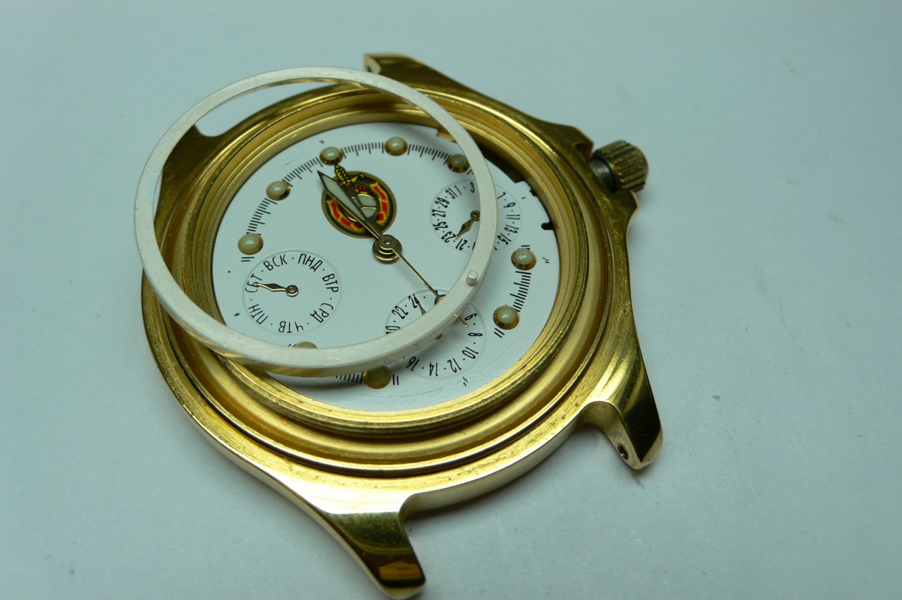

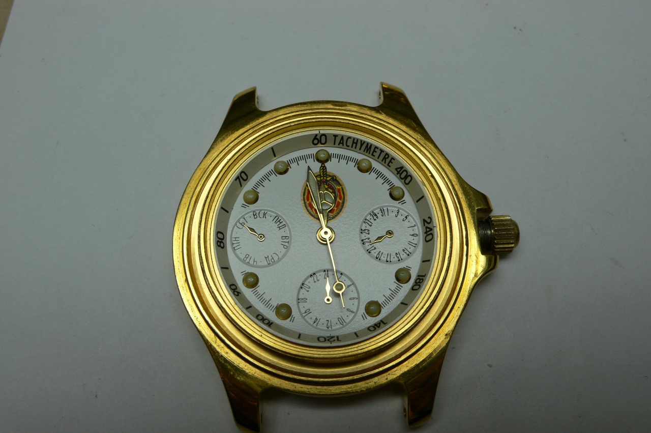

в кварце не силен,часы сувенирка,виден рычаг
подскажите пожалуйста как вытащить переводной вал
по расположению дисков вроде мийота 6р29,но могу ошибаться
спасибо

это наверное не миёта, а мануфактурный Луч
попробуйте также прорезь в циферблате на 3,5 часа
http://forum.watch.ru/showthread.php?t=93667

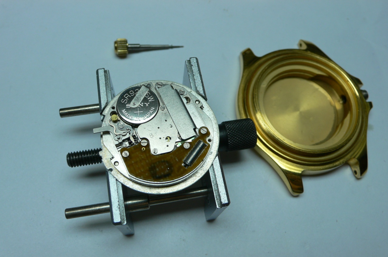

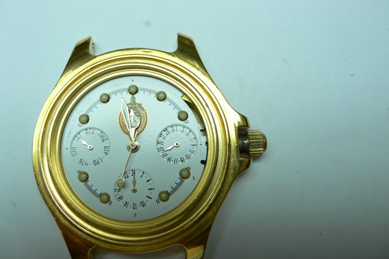

там фиксируется шкала

В этих часах даже часовщику не просто заменить батарею ... Нужен опыт , собственно вернуть переводной вал на родину надо очень оккуратно.

Это Луч.
Чтоб вытащить вал, надо отодвинуть рычаг (от вала).
Но нужна внимательность, чтоб не потерять кулачковую муфту (бочонок), это единственная проблема.

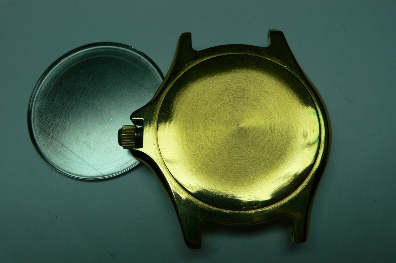

понял ,спасибо

Какой номер выбит возле BY на мосту?

уже собрал
288 вроде
