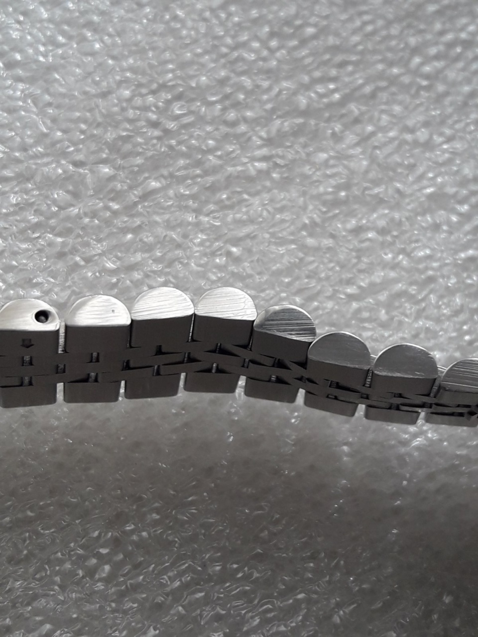

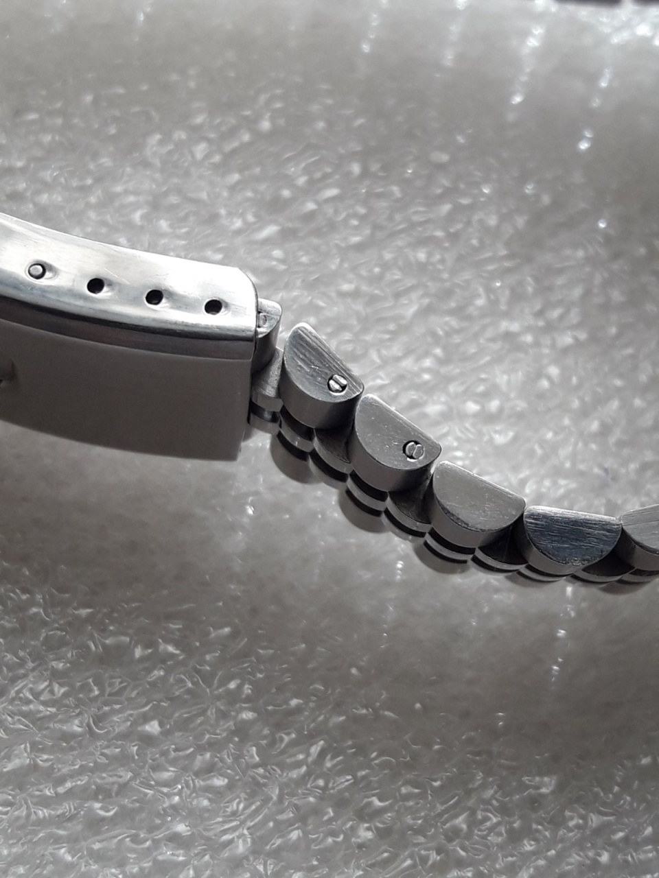

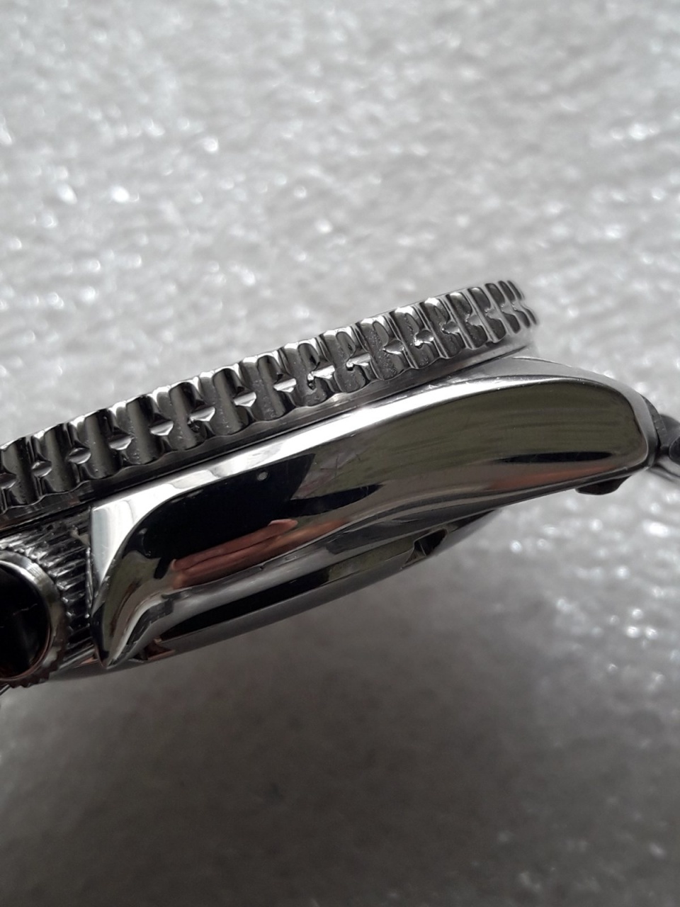

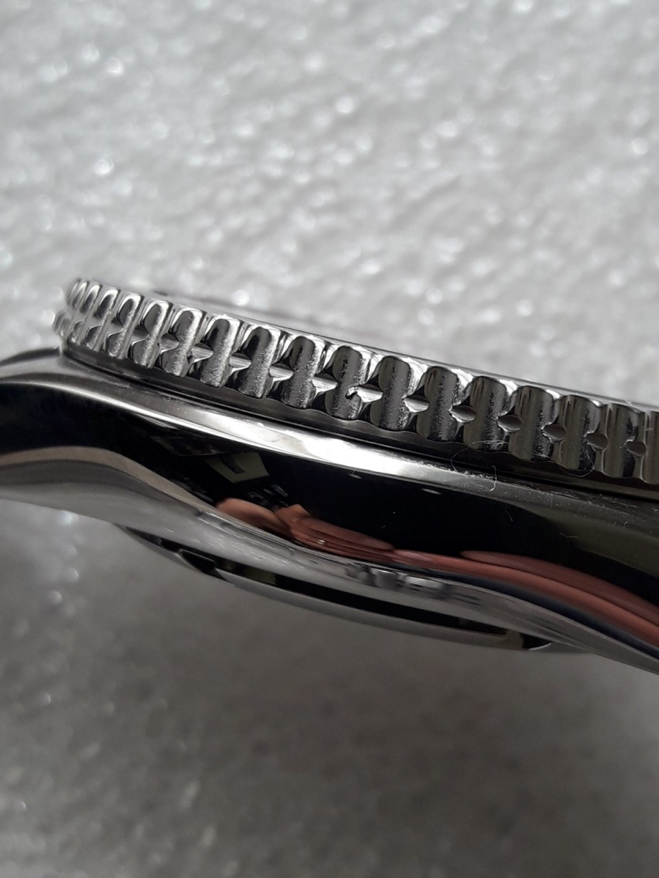

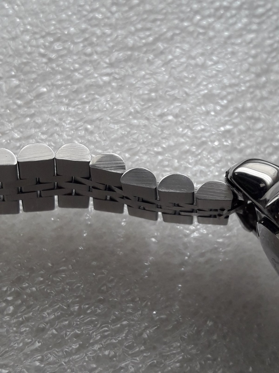

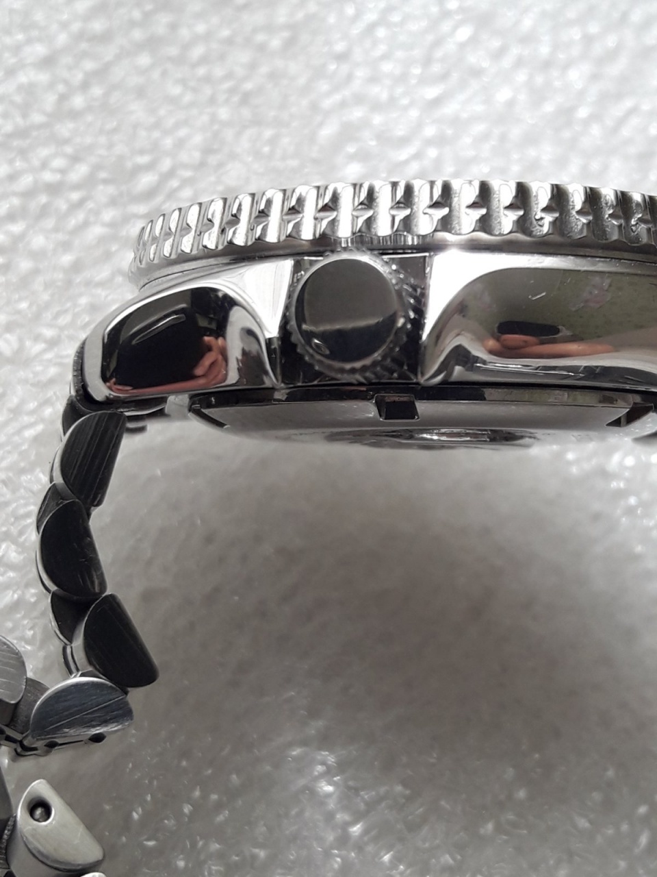

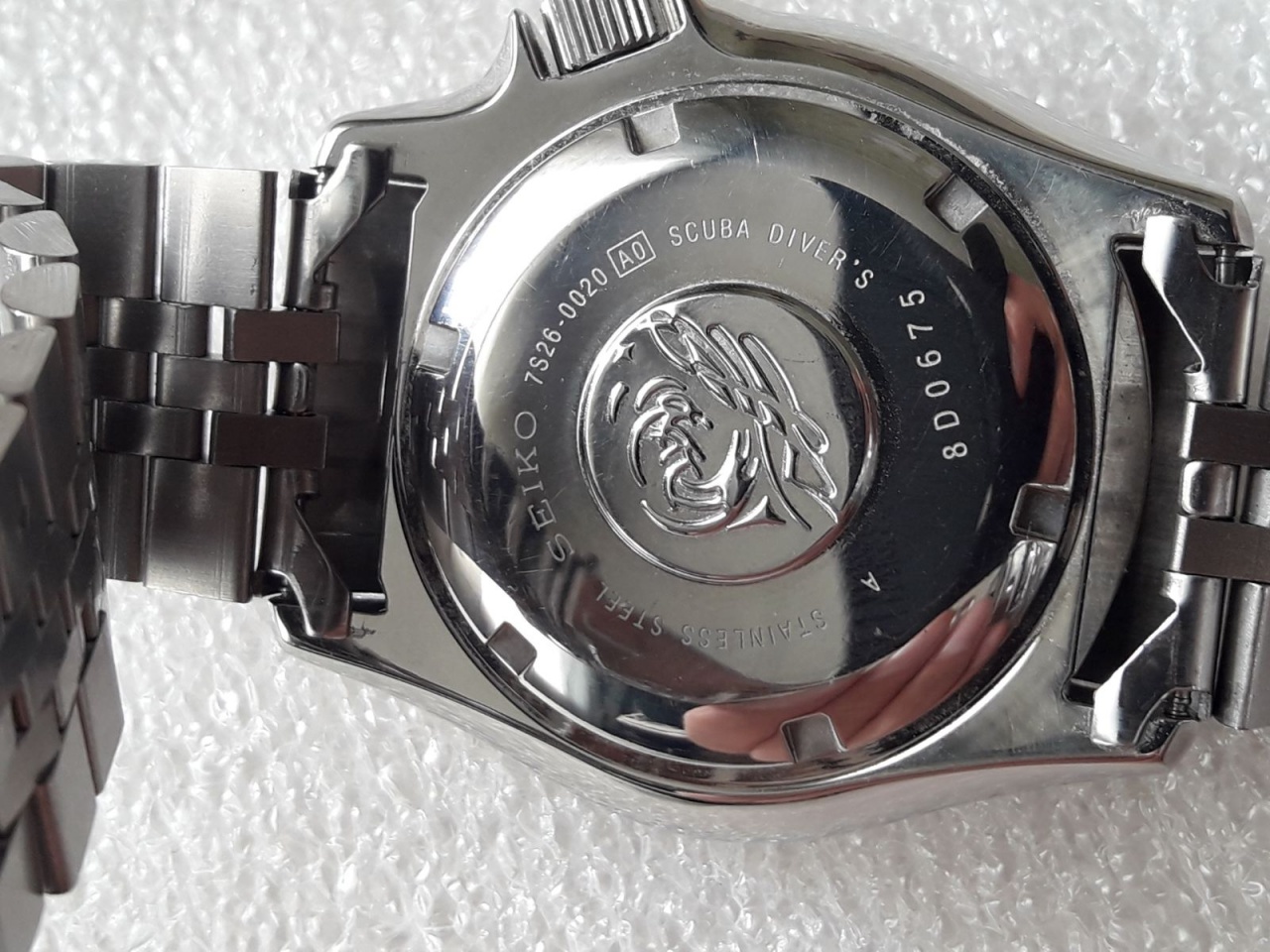

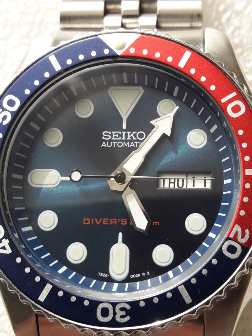

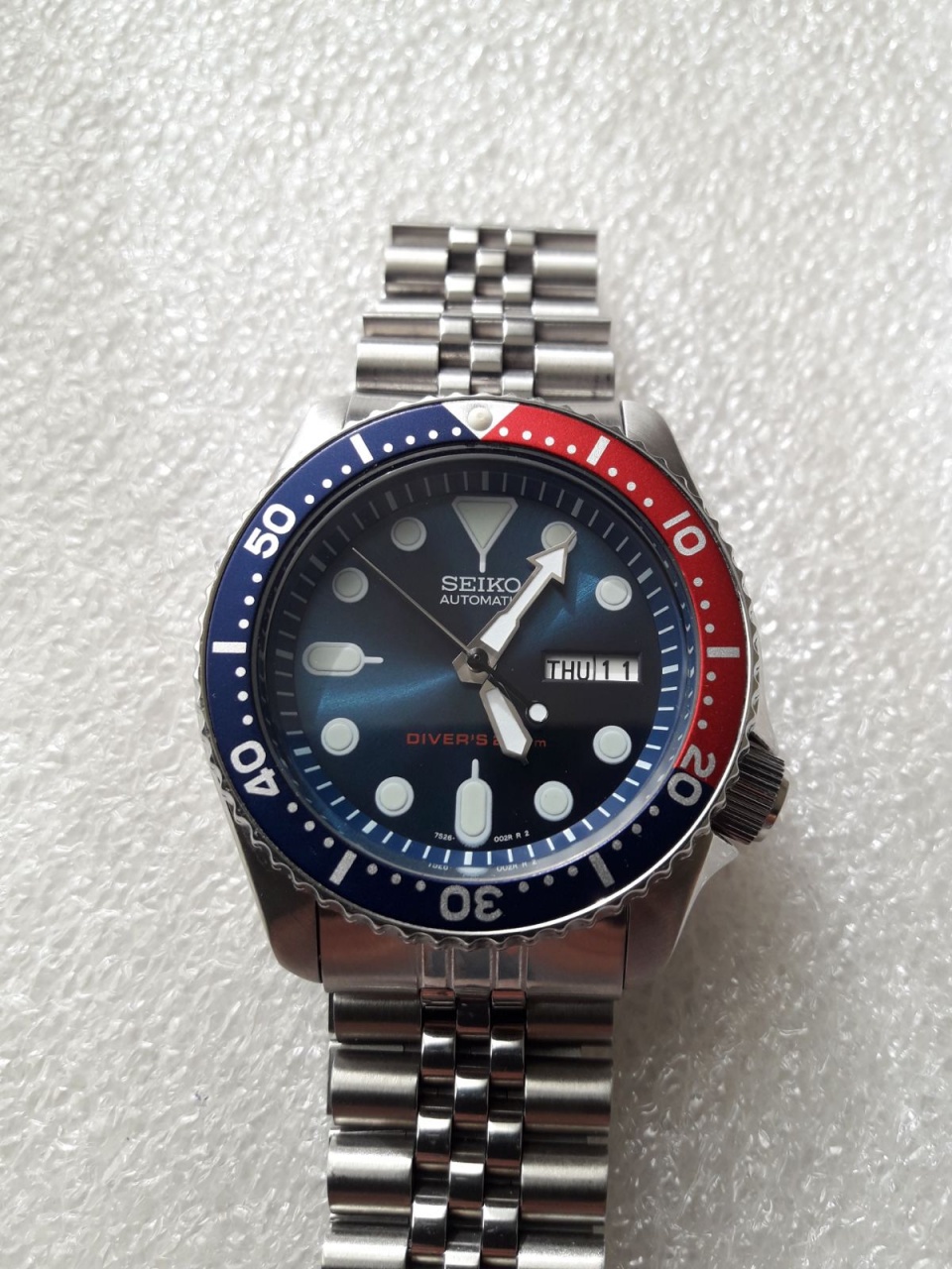

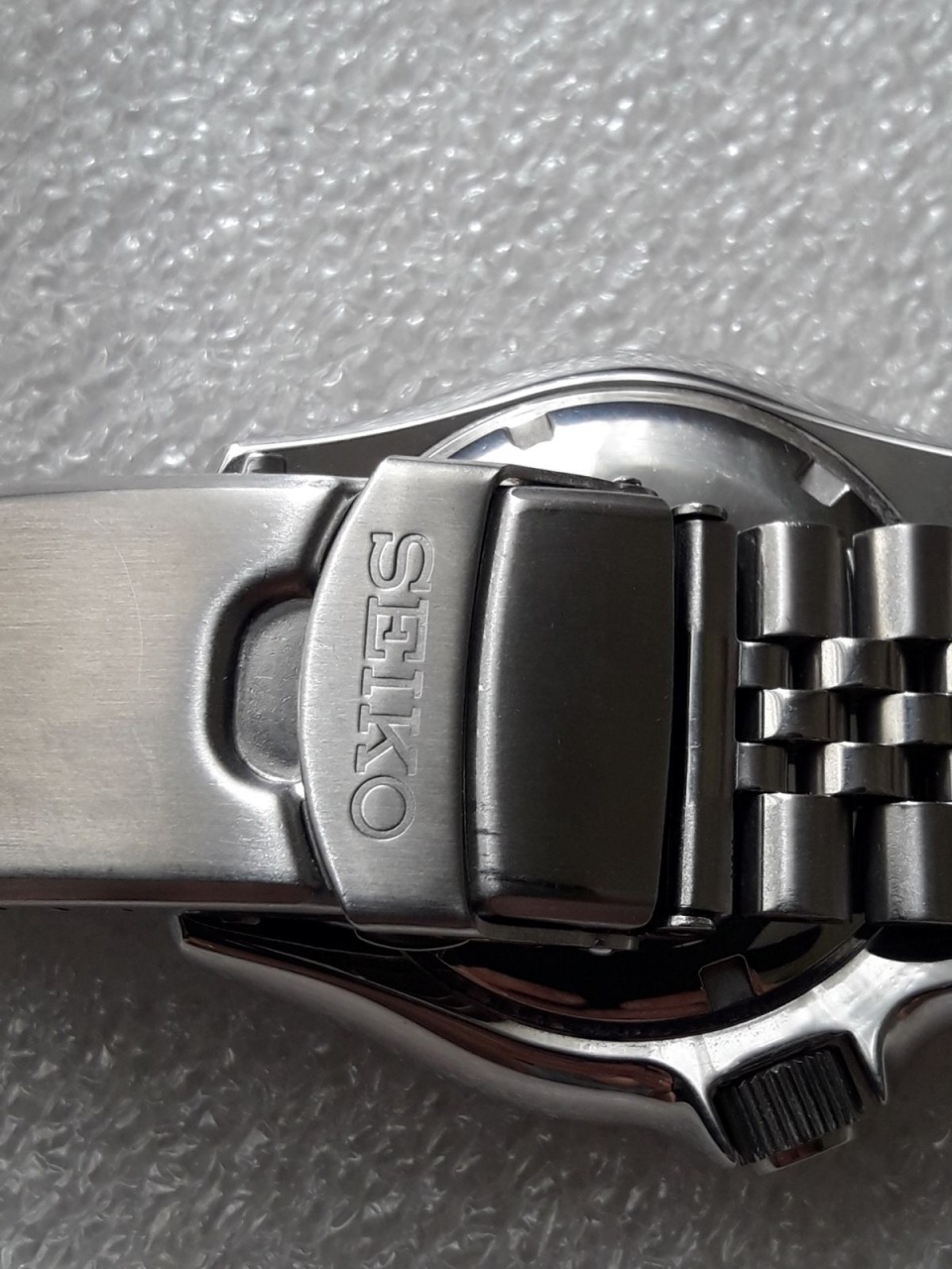

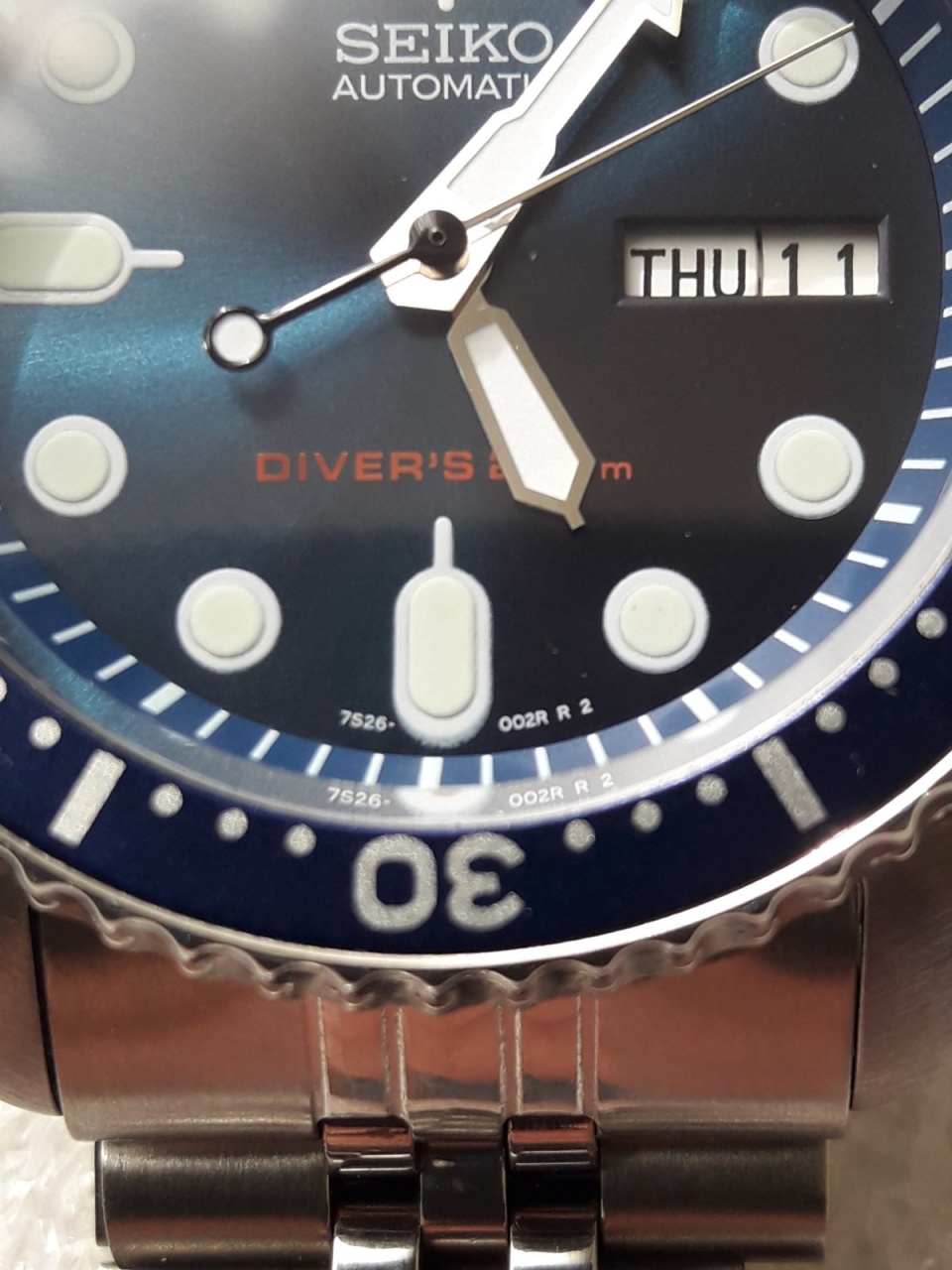

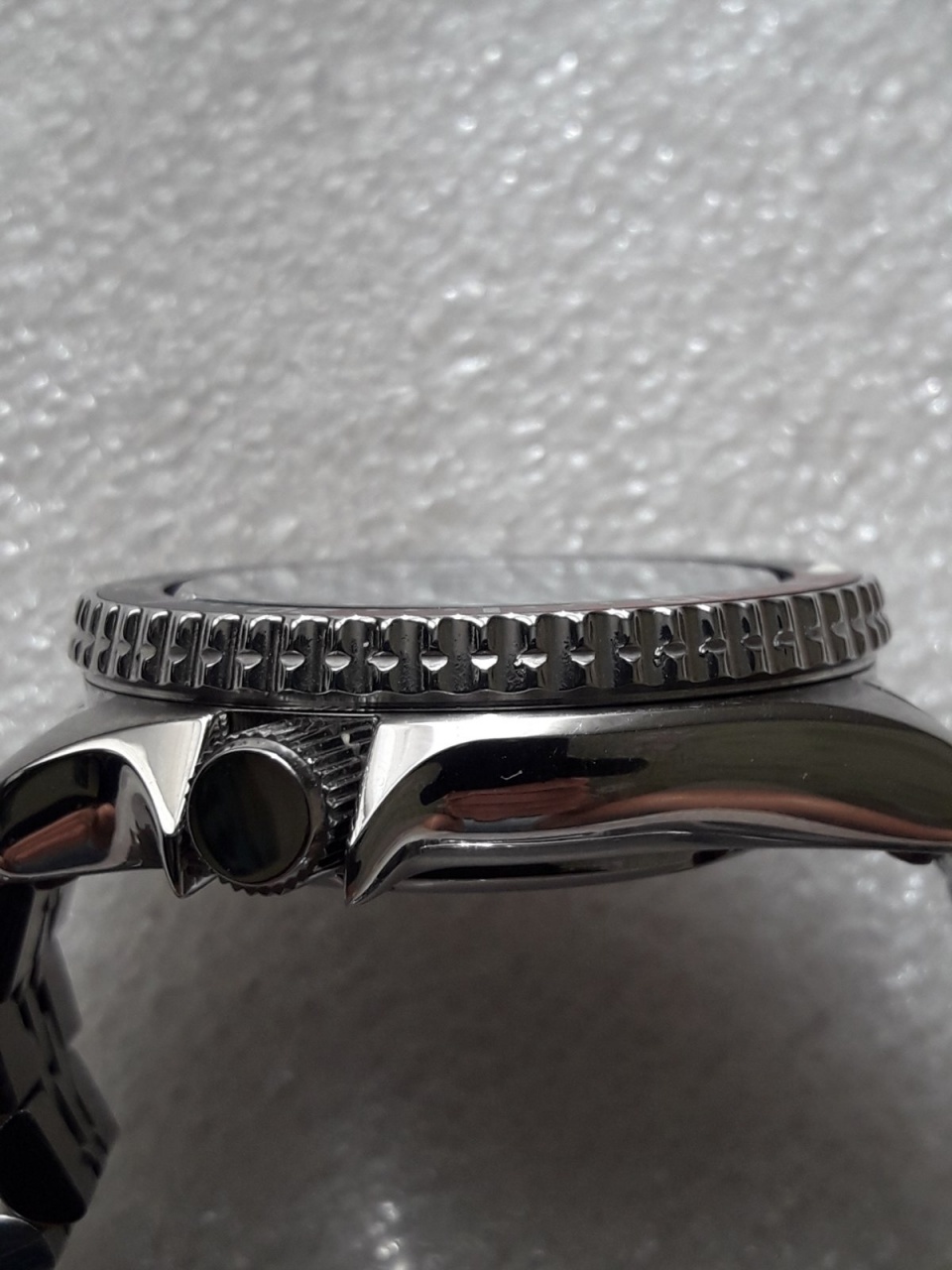

Всем добрый день.

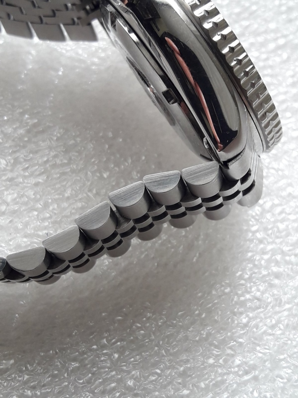

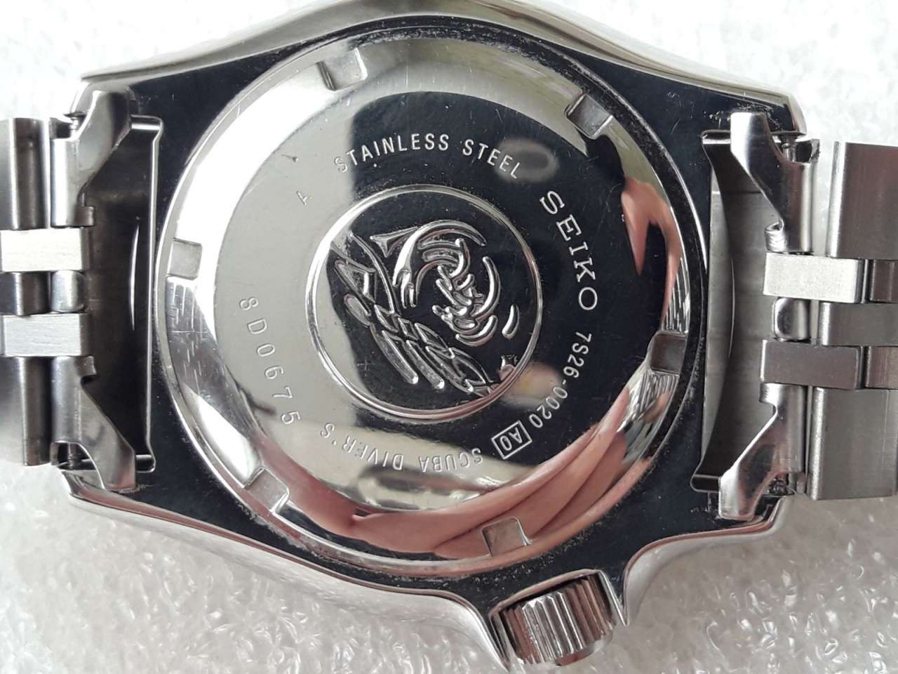

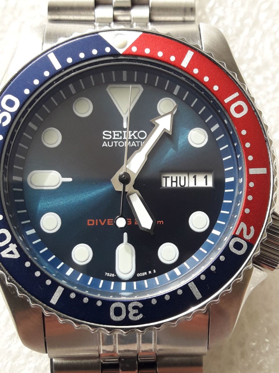

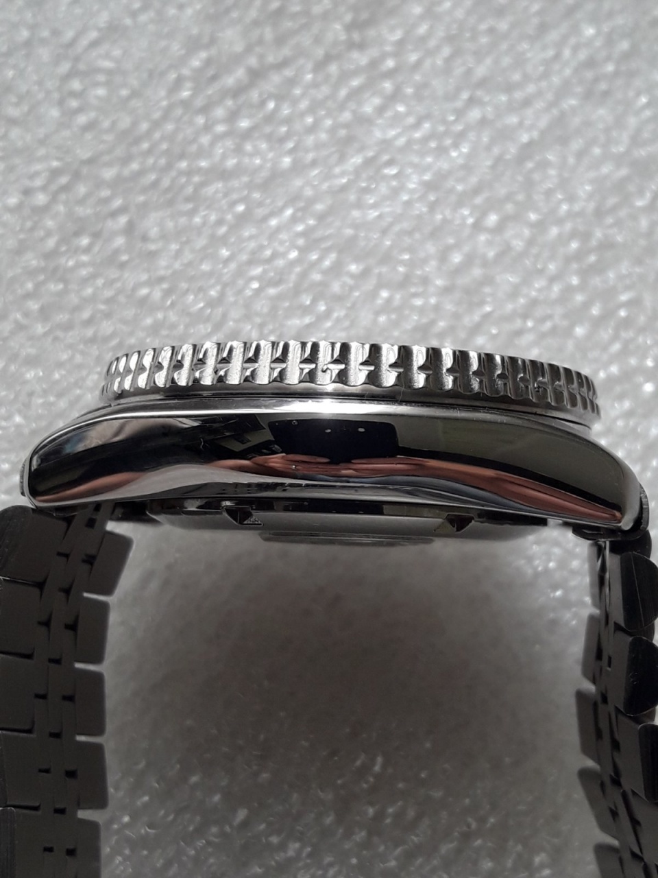

На днях стал обладателем , даной модели . В далёком прошлом были skx 007 ,потом , Симастеры , Субмаринеры , Акванавты и т.д. но желание осталось . И вот случайно подвернулась возможность купить 009 , б.у. , но в хорошем состоянии Ощущение двоякие )) , с одной стороны часы красивые , обалденные. Но с другой стороны не очень качественная обработка металла . И закралась мысль , что это клон . Такое возможно? В моих предыдущих 007 не было ручного завода и стоп секунды , а в этих есть. Безель на 60 щелчков и имеется люфт . Фото прилагаю . У кого есть какие мысли ю по этому поводу?

Цифер странно так отражает, у меня чистый мат вообще не отражает, почти черный но не черный, скорее темносерый, но у меня J.
Один из способов отличить фуфло это резьба на головке, есть фуфло у которого она меньше по диаметру и оригинальная голова на него не накручивается.

офигеть
вот что в родном 009
1) циферблат без эффекта subburst и существенно темнее
2) метки и люм напечатаны ровнее и менее выпукло
3) родной браслет заподлицо с корпусом, не выступает
4) торцы родных звеньев полированные
5) пины браслета толстые, тут типичный тонкий китай
6) форма ушей корпуса, если смотреть сбоку, более плавная, здесь что-то среднее между SXK007 и SKX013 (посмотрите в интернете, что я имею в виду)
7) жемчужина на вставке безеля не выпуклая, а утопленная
8) застежка браслета другая, safety lock прямоугольный, выемка более прямоугольная
9) безель на 120 щелчков
10) хака и завода нет на 7s26
Это так, просто навскидку взял свои в руки покрутил посравнивал.
Это где ж такое продают?

По моему мнению часы настоящие, но подверглись неудачному модингу.

А что вы видите там настоящего?
IKV, земляк, вам фуфло продали. Все левое - стрелки, цифер, безель, браслет, механизм.
Качество изготовления отвратительное - самый дешевый Парнис даст 100 очков по качеству.
Пару дней назад я с человеком общался по телефону - он тоже по SKX спрашивал, сомнительные были, но его только жемчужина тревожила. Или то вы были, или подделки эти довольно массовые.

ну я и говорю, что давно опровергнутое )
поискал сейчас, фейки на skх встречаются давно, но прям вот такого не нашел сходу.
как по мне, тут прям циферблат выдает моментально...

Недавно встречал на OLX "мод" на SKX. От оригинала только корпус. Мех, кстати, NH35A. Я так понял, довольно популярное решение из за хака и ручки. Цифер, стрелки и безель(с керамической, на минуточку, вставкой) заказные. От какого то модного мастера.
Ну а браслет...
Ну а что браслет? Мало ли... Во всяком случае литой и концевые линки не на ленточках, а на крепких цельных "дисках".
Так что я бы рассматривал сие творение не как подделку, а как моддинг.
Кстати, если ТС надумает браслет продавать - куплю
