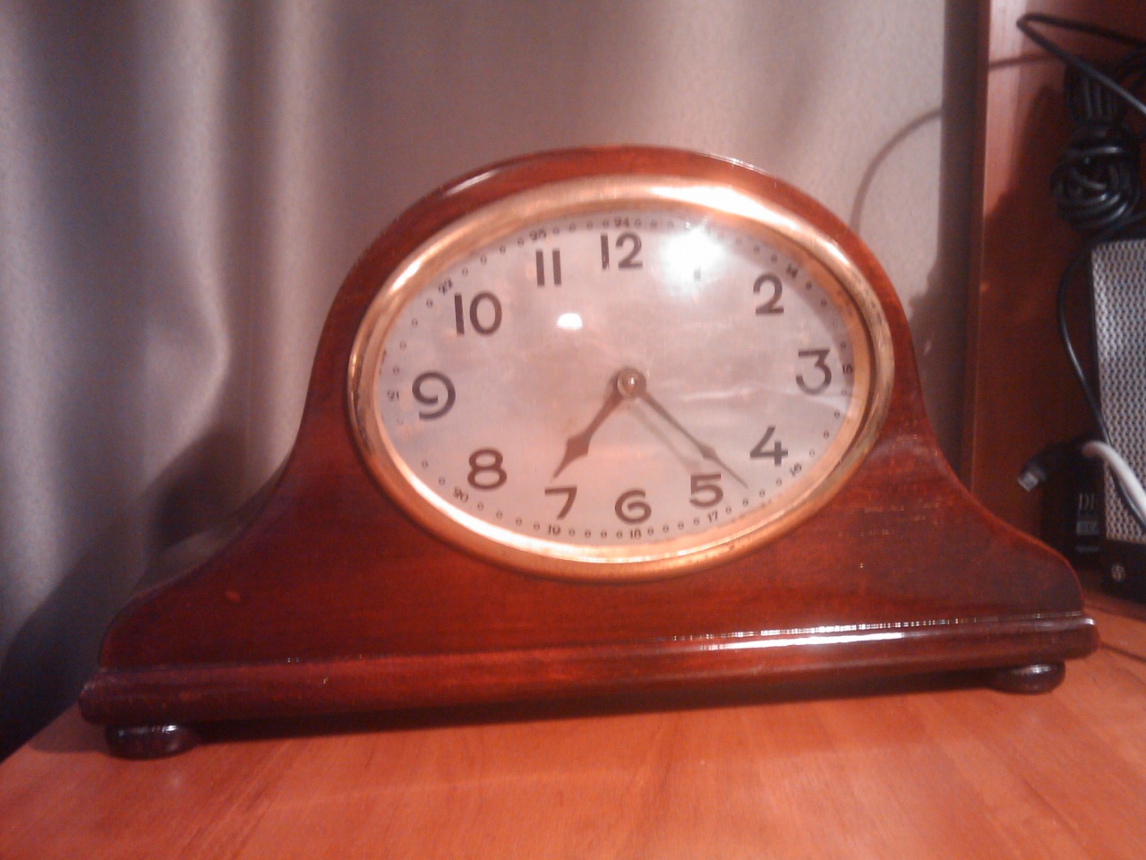

Коллега по работе попросил реанимировать ему часы. Почистил механизм, восстановил покрытие на корпусе, собственно вот что получилось.
Подскажите что за часы?
И еще вопрос чайника - как правильно настроить положение пружины маятника? Как я понимаю в спокойном состоянии штифт должен находиться четко посередине вилки анкера (заранее извиняюсь если что то неправильно с терминологией)?

Про эти часы ясно из фото, что это будильник. Механизма не видно. Корпус 50-тые годы.

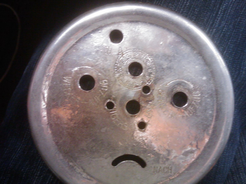

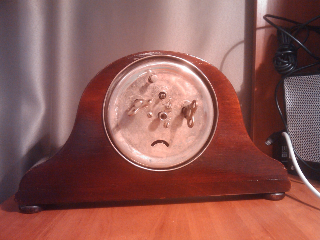

Будильник, видимо немецкий, сзади все надписи на немецком, например BEHWERK AUFZUG.
Стрелки будильника (как я понял ) не было в конструкции. Будильник выставлялся ручкой с обратной стороны часов, на задней крышке , которая является гонгом нанесена шкала, тобишь циферблат, и по нему видимо и выставлялся будильник.
Отсутствуют части деталей от механизма боя и нет ручки, которой выставлялось время боя. Понять как оно работало мой мозг не может .

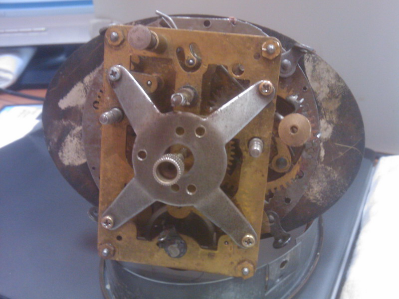

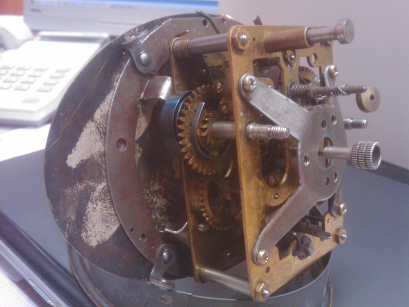

Часы еще пока не отдал хозяину, все никак не получается добиться устойчивого хода. Сейчас стоят у меня на работе на столе в разобранном виде, так что могу сделать фото меха.
Никаких клейм или других опознавательных знаков тоже не обнаружено.
Вот фотки механизма и задней крышки:

Привет. Судя по фото . механизм требует нормального обслуживания и ремонта. Баланс стоит на конусах ,их в первую очередь смотреть надо . С уважением.

Ну я не профи в часах.
Поскольку ремонт на общественных началах, тоесть даром - механизм почистил как смог.
Баланс на конусах - я не силен в терминологии, изложу по своему - маятник стоит на двух болтиках в которых выбрано под заостренные концы маятника.
Вобщем часы я таки заставил ходить - закрутил эти самые болтики, так чтобы люфт был минимальный, и еще поигрался фиксатором пружины, так чтобы пружина встала параллельно механизму. Вот , стоят на столе и тикают, теперь только осталось точность хода настроить, а то убегают за ночь на 10 мин.
