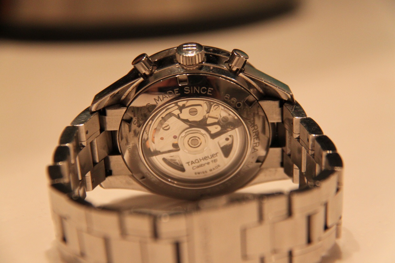

Уважаемые владельцы, профи и может кто сталкивался.
Купил часы, два дня назад, и тут Опа, они встали....
Никакие манипуляции не помогают, повторяю никакие....
Секундная мертво стоит, заводи не заводи
На подделку не смахивает, проверял и цифры 7750, да и так не похоже.
Что это? Норма? Проблема? Что делать?
Ехать в сервис?
Спасибо всем за мнения!

в сервис конечно, то еще делать то? Из стороны в сторону качали, чтоб баланс запустить ? Баланс вообще подвижен? Вообще странно, часы ходили ходили и вдруг встали, без всякой причины, на полном заводе... Не роняли случайно или не ударяли ? Или может мочили с вытащенной ЗГ ?
Носил на руке весь день!
Думаю дай нажму на хронометр или как его, пошла большая стрелка забыл,
а потом смотрю всё стоит, я очумел, сбрасываю, все встает в ноль, пошли. 17:20
Подвел время в 17:55, положил часы, 15 мин. беру - СТОЯТ...
И все, качаю - подвижен, вращаю завод - ничего, не ронял,
не мочил и вовсе, руки мыл, конечно, но зг точно была закрыта(если только я этого не заметил и она сама вышла

Возможно хронографом никогда предыдущий владелец не пользовался и чтонить от этого там закисло или подклинило. Вобщем вскрытие покажет

Думаю, может часам необходимо сразу сделать репассаж, профилактику и полировку, если ремонт будет не дорогим))) все таки ими владели два года?

Всё возможно. Может влага попала в микроскопических количествах - то что работало - от влаги не пострадало, так как трение деталей шло постоянное, а то что не включалось и не терлось - обросло оксидом, как вариант. Отпишитесь по результатам вскрытия - интересно, случай вобщемто не типовой...
репассаж делать рано для этого меха. По сроку. Хотя если до покупки первым владельцем часы 3 года лежаили в витрине - то самое время.
думаю в сервисе особо разбирацца не будут, а назначат причину неисправности "загустела смазка" или "попадание влаги" и определят метод ремонта как "полное профилактическое обслуживание" тобиш репассаж.

А могло ли что-то отломаться, какая-либо часть, внутри механизма? В результате чего нет хода.
И какая часть могла теоретически сломаться? И если это часть хронографа, могла ли она остановить весь механизм?
Возможно их роняли, либо ударяли до меня, а ход хронографа в каком-то положении, зацепил, так сказать, надломанный элемент и доломал....
В результате чего остановилось всё.

Баланс подвижен? (не ротор подзавода) При покачивании часов он двигается ? А отломатся могло много чего
