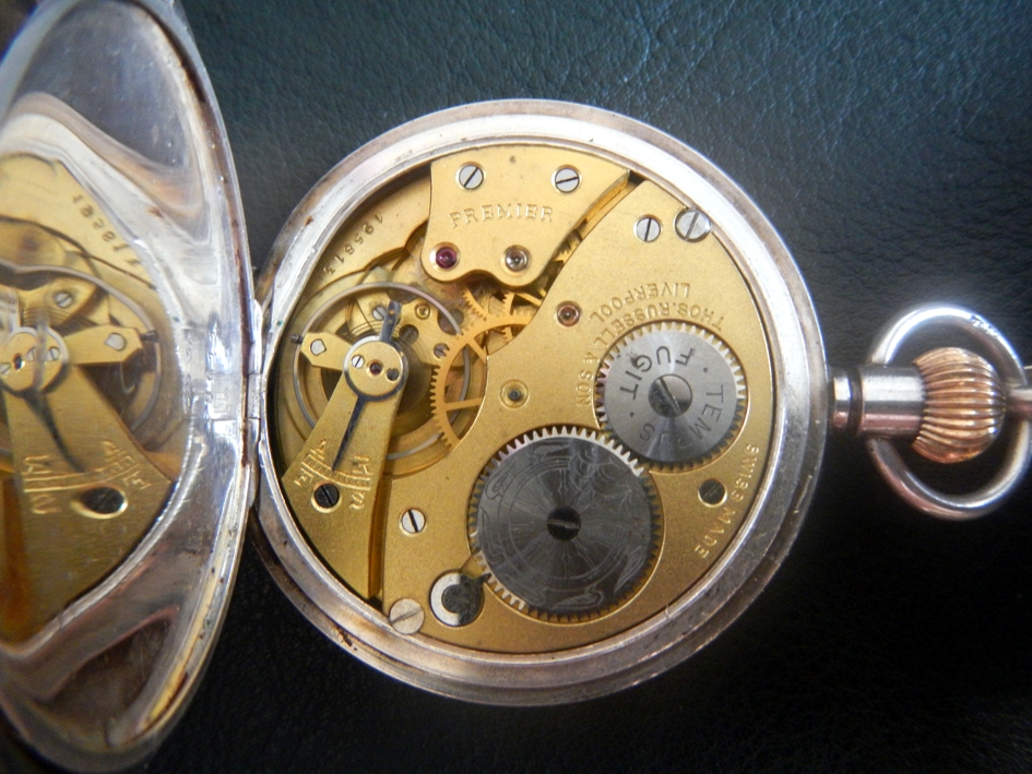

Доброго времени!
Имеются карманные часы THOs RUSSEL & SON.
Часы в хорошем состоянии, точный ход. Если бы планировал их просто держать на полке, то все было бы замечательно
Но есть проблема с ремонтуаром... Я отнюдь не специалист, но даже я понимаю, что у заводной головки данных часов должно быть три, скажем так, режима
Нажатие открывает крышку часов, закручивание против часовой стрелки заводит пружину (обратный ход - холостой), вытягивание заводной головки устанавливает режим перевода стрелок.
С данными часами не так
Нажатие-то, да, открывает крышку. Но вытягивание головки (до щелчка) не дает режим перевода стрелок, головка свободно вращается в оба направления...
Зато в обычном положении (режим заводки пружины) легкое движение головки по часовой стороне (не в с торону завода) приводит к осязаемому щелчку и переходу в режим перевода стрелок Да и иногда при заводе раздается щелчок и начинают крутиться стрелки...
Понятно, что пользоваться по назначению данными часами крайне проблематично
Имеющийся в ближайшей округе часовых дел мастер, умеющий не только батарейки менять, но и окончивший в свое время профессиональное учебное заведение, не справился, честно признав, что не понял в чем проблема, сказав - "Если бы кто подсказал...". Вот я и обращаюсь к сообществу, может, можно что-то определить по моему непрофессиональному описанию?
Заранее признателен за полезные советы
ID:	723912   Нажмите на изображение для увеличения

наверное тот мастер часы не разбирал
не может быть ремонтуар простых карманников сложным

Если цанговый механизм ремонтуара как на некоторых моделях американских карманников ,то не разберется мастер ,если не имел дело ,или не понимает как работает цанговый механизм ремонтуара .Там довольно сложный и привередливый механизм
Второе фото не правильно сделано не видно головки ,но сразу видно, что нет винта крепящего переводной рычаг ,на простых системах ремонтуара ,значит вполне возможно ,что механизм цанговый .По этому ваш мастер и не разобрался .

фото с головкой:

Так и есть механизм вынимается ,а головка с валом остается в корпусе ,В механизме место для установки грани вала ,Разбираться с работой цангового механизма ремонтуара должен разбираться мастер с опытом работы с антиквариатом .
Возможна поломка внутренней пружины давящей на рычаги переводящие кулачковую муфту, в положение перевод стрелок .возможно небольшая выработка ,на этих рычагах и механизм работать не будет.
Ремонт такого механизма только квалифицированным мастером .Сами точно не разберетесь

К сожалению, несмотря на то, что Новосибирск считается третьим (порой - четвертым) городом в России, мастера, знакомого с ремонтом антикварных часов, найти пока не удалось (((
Тот мастер, который чистил часы, в принципе, с руками... Если бы где нибудь раздобыть схему и/или описание цангового механизма, может, он бы и разобрался...

Может, можно хотя бы на словах описать, как действует цанговый механизм ремонтуара? Как происходит переключение в режим перевода стрелок? Как фиксируется?
