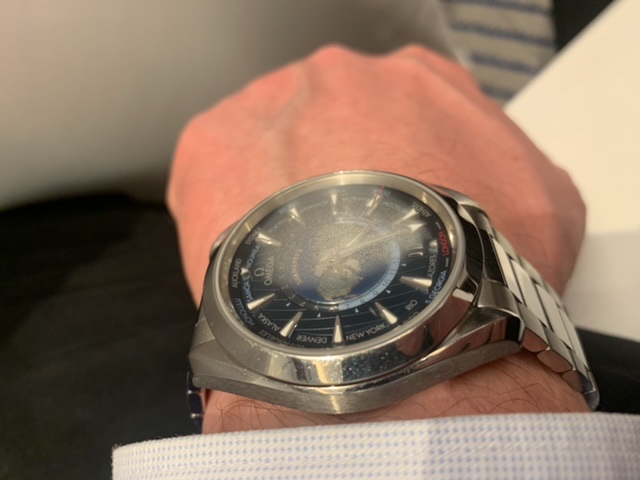

Запотело стекло
Несколько месяцев носил часы на ремне, на днях переодел в браслет и несколько раз искупался в них, в душе не снимал и в хамам ходил.
Сегодня обнаружил запотевание. Головка всё это время закручена вроде как была (периодически проверяю).
Что порекомендуете делать?

Вода явно попала. Необходимо обратиться в сервис, либо в приличную мастерскую. Причём, чем быстрее - тем лучше! Иначе коррозия уничтожит и стрелки и циферблат. Ну и механизм само собой. Тем более ремонт Омеги достаточно дорогой...

Это понятно, что чем быстрее тем лучше.
Забегал сейчас в отдел Omega в одном из моллов, там сказали, что на месте ни чего не делают. Нужно отправлять в сервис-центр, и недели через две за них возьмутся…
Домой возвращаюсь в конце недели, буду что-то на родине искать.
И кстати, гарантия на часы 5 лет, насколько я помню. Если будет постороннее вмешательство, то наверное она аннулируется?

Откройте заводную головку, выдвиньте ее на максимум и положите часы на стол. Дня за два распотеют. Но чем раньше в сервис, тем лучше.

При постороннем вмешательстве конечно с гарантии слетят! По поводу отвернуть головку и на стол - боюсь с Омегой не поможет. Там всё серьёзно с водозащитой, и у меня были случаи, когда люди носили часы с открученой головкой, мыли при этом руки, а вода внутрь не попадала. Тут остаётся надеяться, что воды попало немного, и вся она сконденсировалась на стекле...

В Москве сейчас есть официальный сервис, после рук которого гарантия останется? Или какие есть варианты?

В любой мастерской попросите ослабить заднюю крышку, дома ее открутите и дайте просохнуть. Потом в сервис. Если руки прямые, можно и самому открутить открывашкой с озона (я знаю, что лучше использовать качественный инструмент), но есть шанс поцарапать, если навыка нет. Ну и непрошенный совет - купите касио или гармин для хамама

Навыка нет. Я уже инструментом c Ozon поменял несколько раз браслет-ремень. В итоге и ушки уже поцарапал с внутренней стороны и одну шпильку пружинную сломал…осталось только внутрь залезть

Мне стало интересно, как в сервисе можно будет доказать, что точно была закручена головка?
В баню в часах ходить не рекомендуется, могут измениться свойства прокладок, вредны перепады температуры, когда из бани ныряют в холодный бассейн.
Струи душа могут оказывать более мощное воздействие, чем глубоководное погружение.
А еще, рекомендуется перед поездкой на море проверять герметичность часов в аккредитованном сервисном центре OMEGA.

Я думаю, что нужно скорее обратиться в нормальный сервис, не обязательно сервис Омеги, так как вероятно будет трудно доказать, что случай гарантийный (я написала об этом в предыдущем сообщении).
Можно постараться минимизировать повреждение от воды, чтобы потребовалось обслуживание, а не ремонт с заменой деталей.
А то можно будет дожидаться сервиса Омеги, потерять время и потребуется уже серьезный ремонт, и далеко не факт, что он будет по гарантии.
