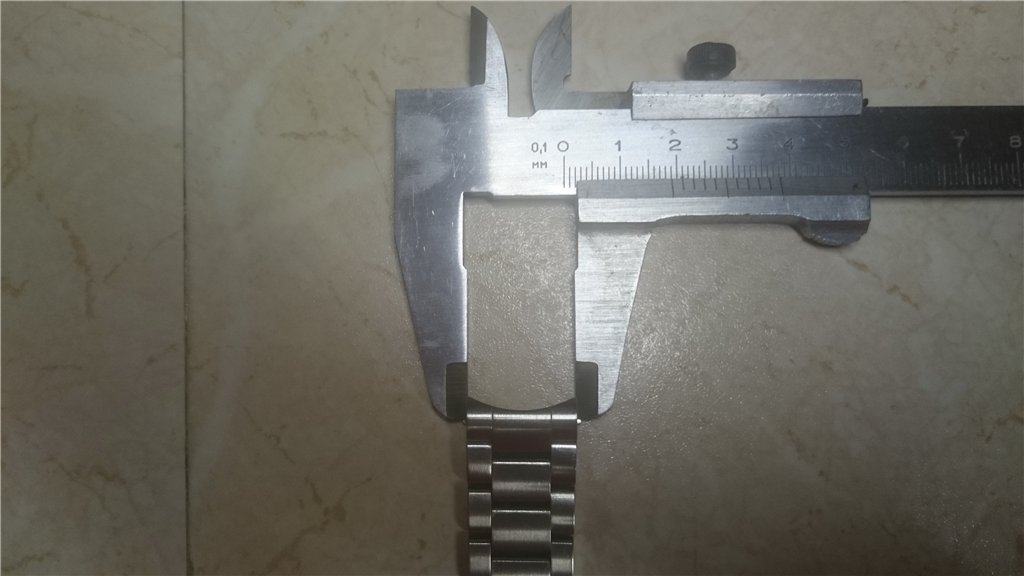

Замерил штангелем ширину своего браслета 1587/986 получилось ровно 19 мм
Название: AT 38.5 mm.jpg
