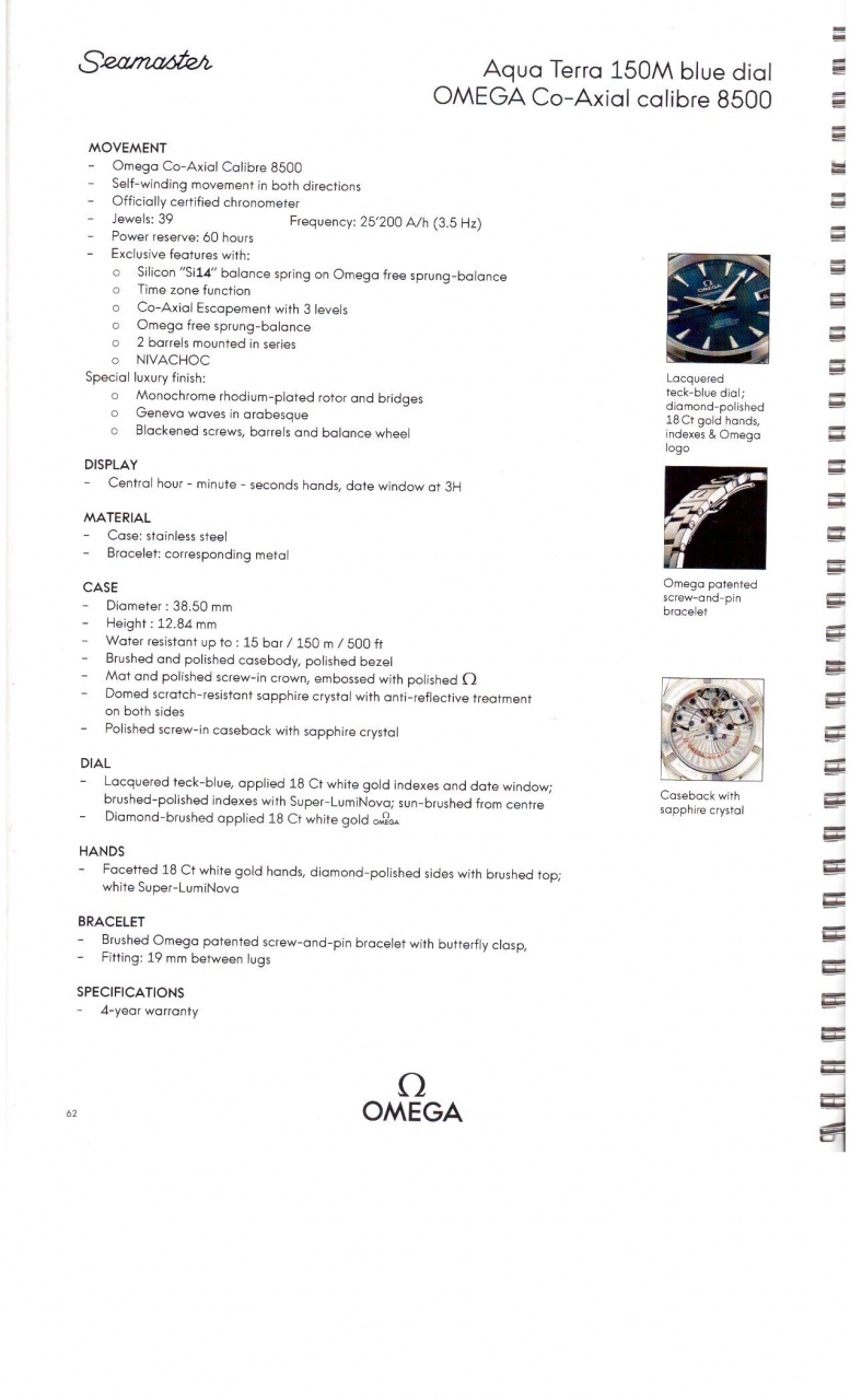

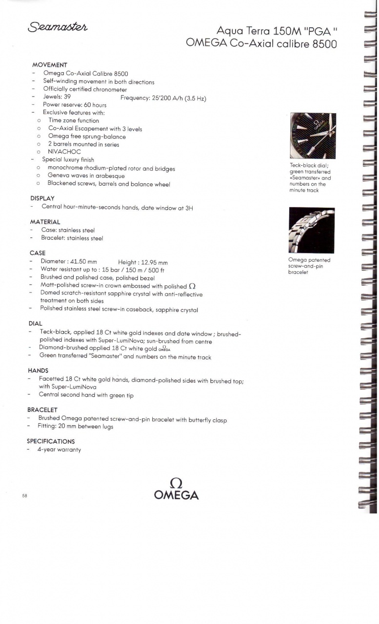

Теоретически исходя из его ширины на 41,5 мм у которых расстояния между дужками составляет 20 мм подойдет, а практически непонятно зачем тогда существует четкое разделение по номеру для 38,5 мм и 41,5 мм моделей, если конструктивно они между собой совместимы, и отличие лишь в внешнем исполнении, то можно было бы ограничиться двумя, а не четырьмя моделями.
38,5 мм
1587/986 - полностью сатинированный
1566/692 - полированный ряд центральных звеньев
41,5 мм
1586/985 - полностью сатинированный
1567/693 - полированный ряд центральных звеньев
Для меня непонятно как браслет имеющий ширину 20 мм http://www.ebay.com/itm/OMEGA-SEAMAS...3D191503703801 позиционируется на мид-сайз у которых расстояние между дужками - 19 мм, в отличии от полноразмерных 20 мм :confused:

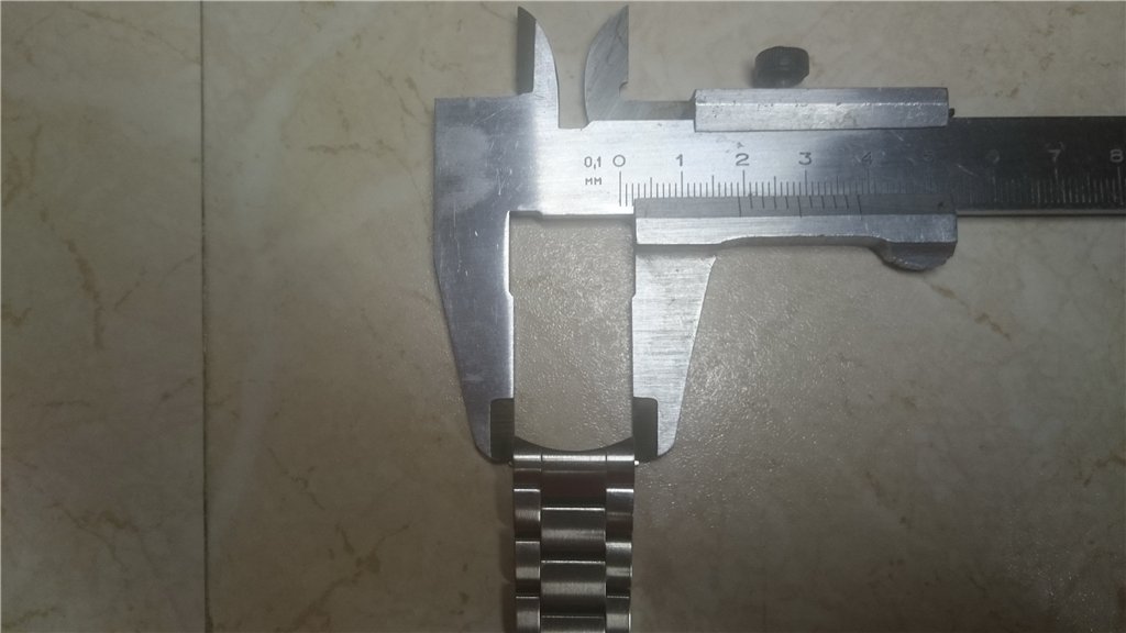

Замерил штангелем ширину своего браслета 1587/986 получилось ровно 19 мм :)
