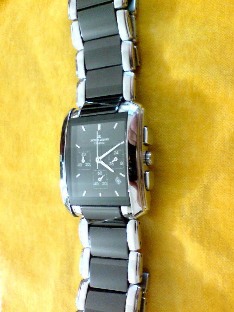

Как извлечь заводной вал?
Всем день добрый. Когда то, по случаю дня варенья, приобрел часы. Сейчас под стеклом изнутри появились частички пыли, возможно из-за первой самостоятельной замены батарейки (задавила жаба платить 25$ и ехать через пол города), возможно из-за того что часам уже 5+ лет. А так как я человек мелочный она меня раздражает. Собственно вопрос подскажите пожалуйста как извлечь заводной вал из данных часов что бы в свою очередь вынуть механизм и скрупулезно надраить стекло изнутри (пробовал вытянуть пыль пылесосом - не дало результата).

Над ним есть кнопочка. На фото она справа прям над валом. Нажимаете иглой и вытягиваете вал.

На фото отчетливо видна надпись "Push" (нажать) и стрелка, которая указывает на точку на рычаге, нажимаете и вытаскиваете вал.
PS в желтые точки иголкой не тыкайте, это контакты, испортите часы.

Ух, спасибо за оперативные ответы (а я их уже собрал, думал ждать пару дней). Есть еще один вопрос: вал вытягивать в любом положении (не надо специальное время/дату выставлять) и там глубокое отверстие (на фото дно видно а в живую нет) насколько нужно сильно давить (просто рукой или взять иглу в плоскогубцы)?

Легонько надавите рукой. Вал вытягивать в режиме перевода стрелок

Вал вытаскивать в том положении головки, что у вас на фото.
То есть прижатой к корпусу, в первом положении.

Ура! Пол часа натирал пока не достиг желаемого эффекта =) Всем ОГРОМНОЕ спасибо буду теперь их опять носить с удовольствием! Пока не появятся лишние деньги на приличную механику.
P.S. в мастерскую еще боязно было нести т.к. керамику на браслете надбили при предыдущей замене батареи (я так думаю, но уверенности нет) а запасной браслет я купил только 1шт.
