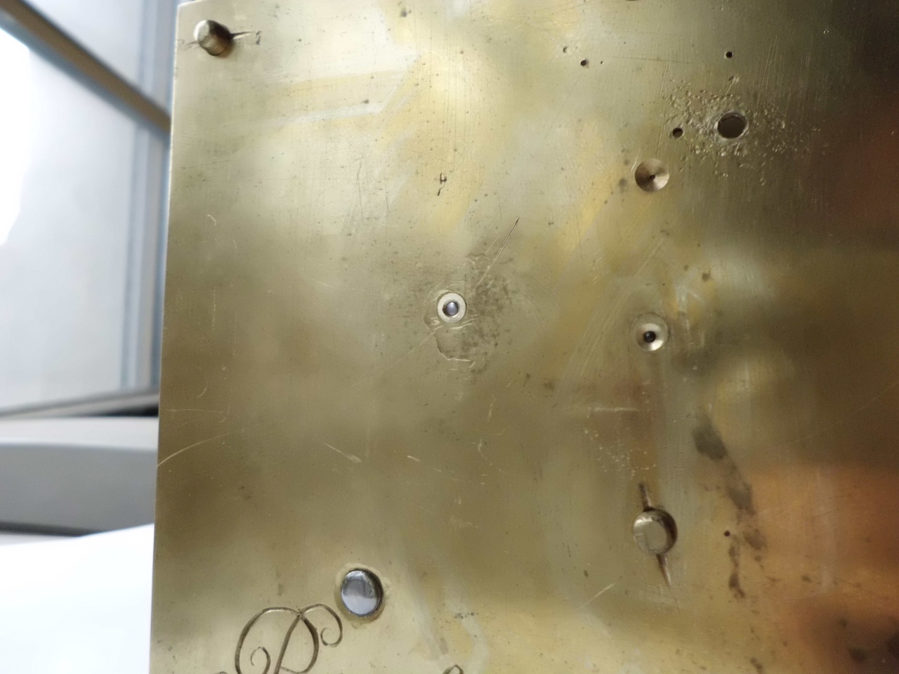

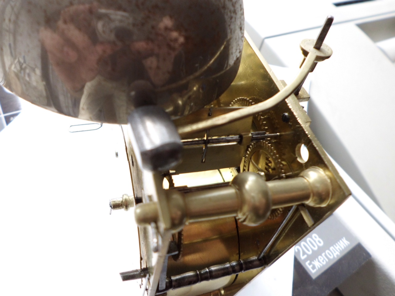

у него проблемы с барабаном боя

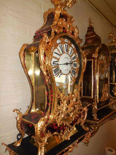

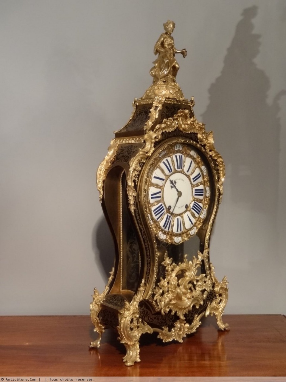

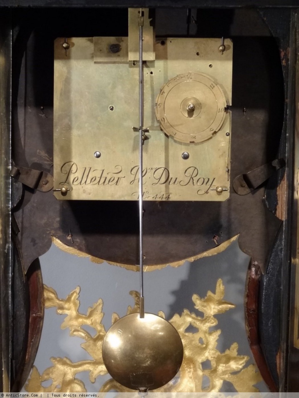

не так давно я ремонтировал подобный механизм, стоявший в консольных часах, облицованных черепаховым панцирем, похожих на такие:

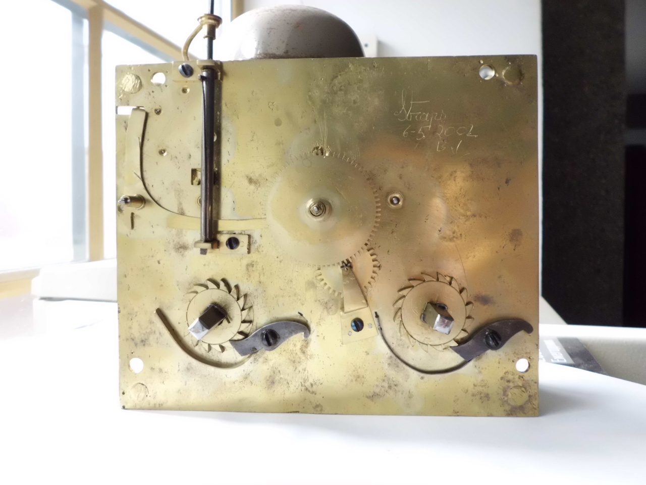

амплитуда маятника очень широкая, как у кукушки

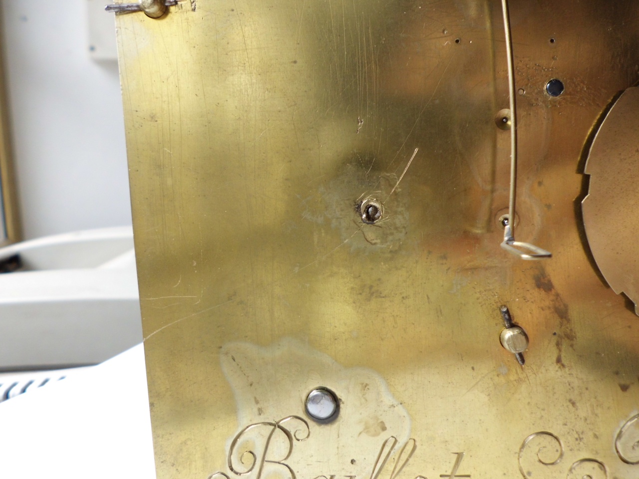

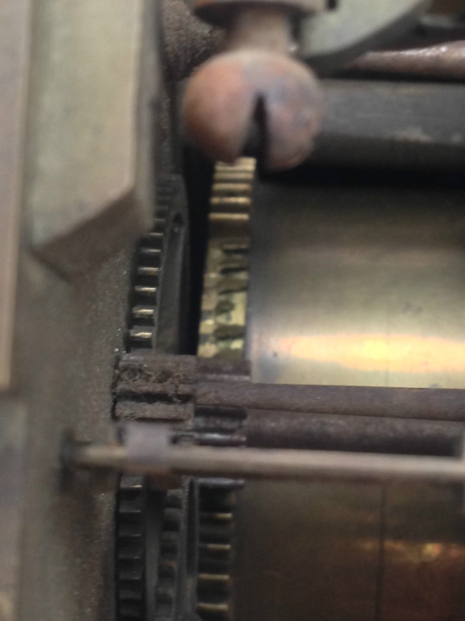

был выработан один футор из-за царапин и забоев на цапфе

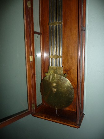

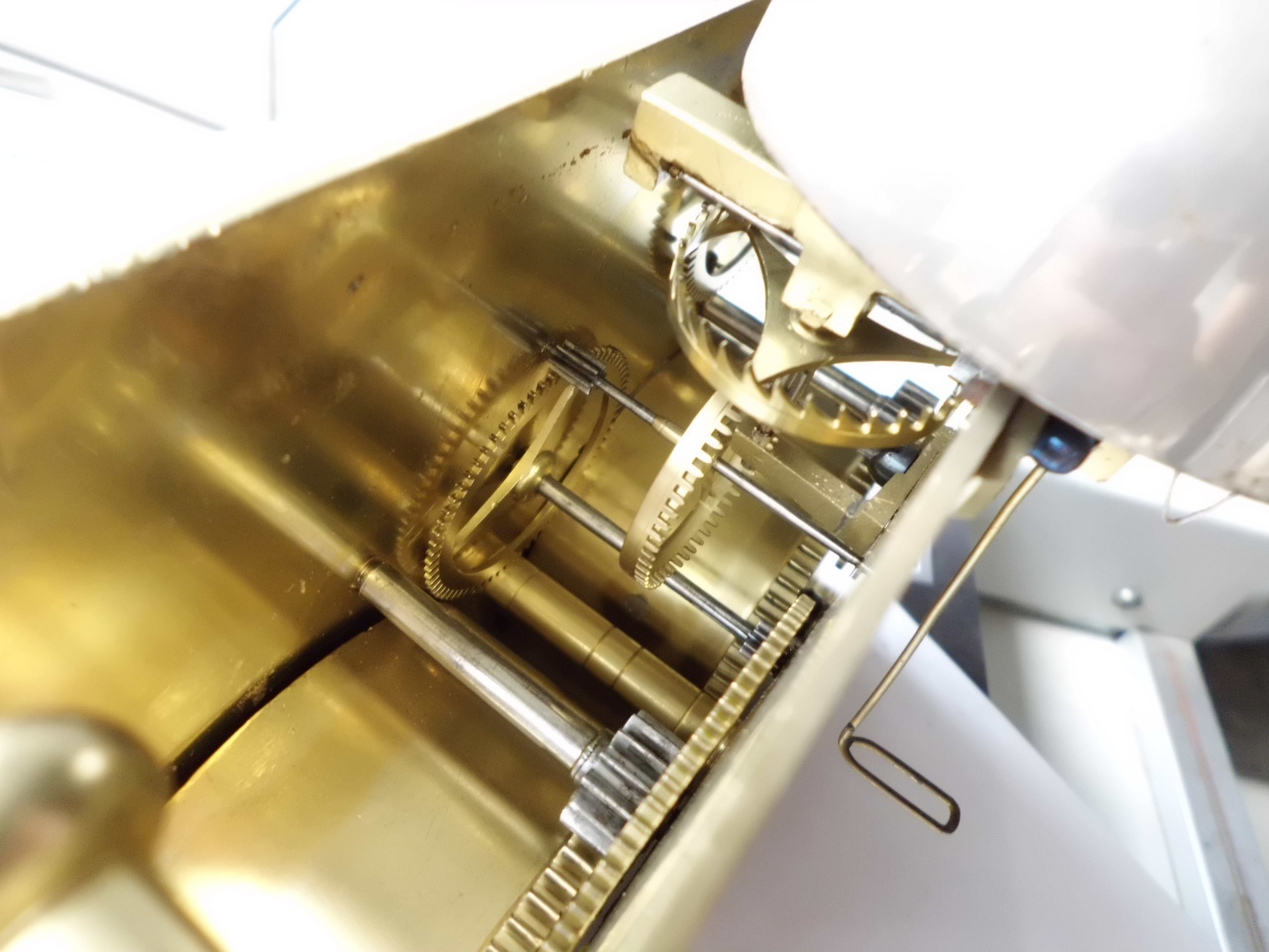

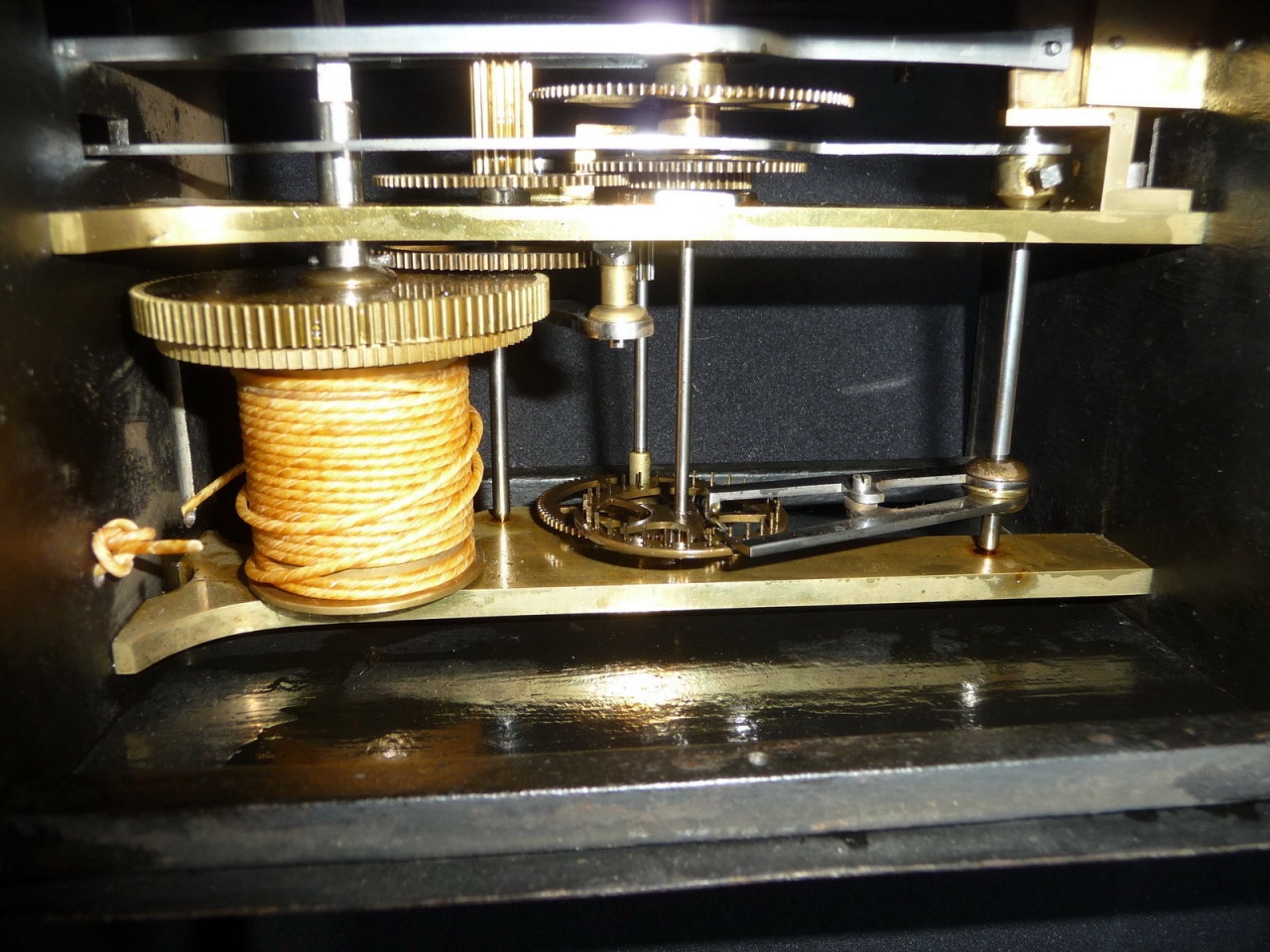

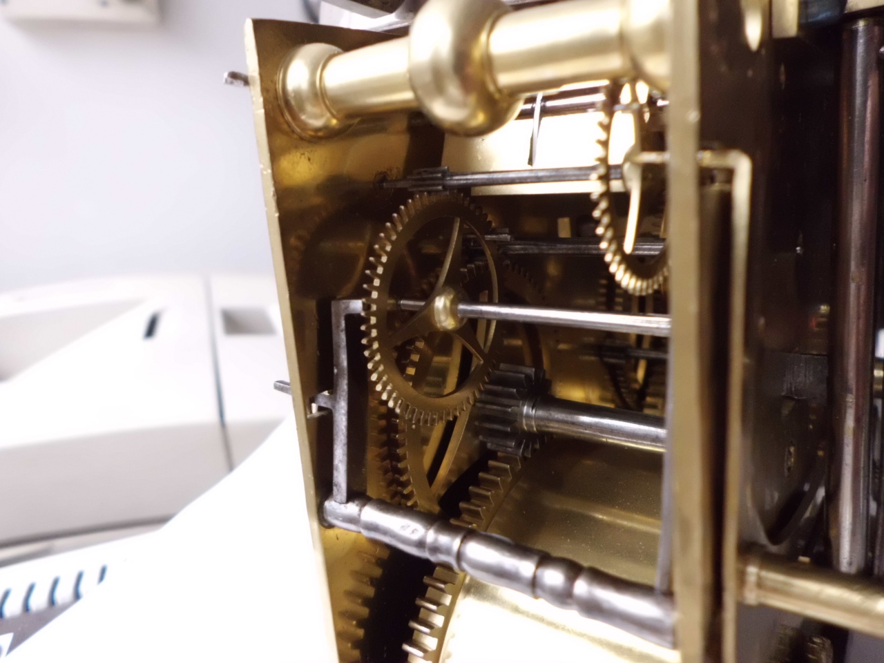

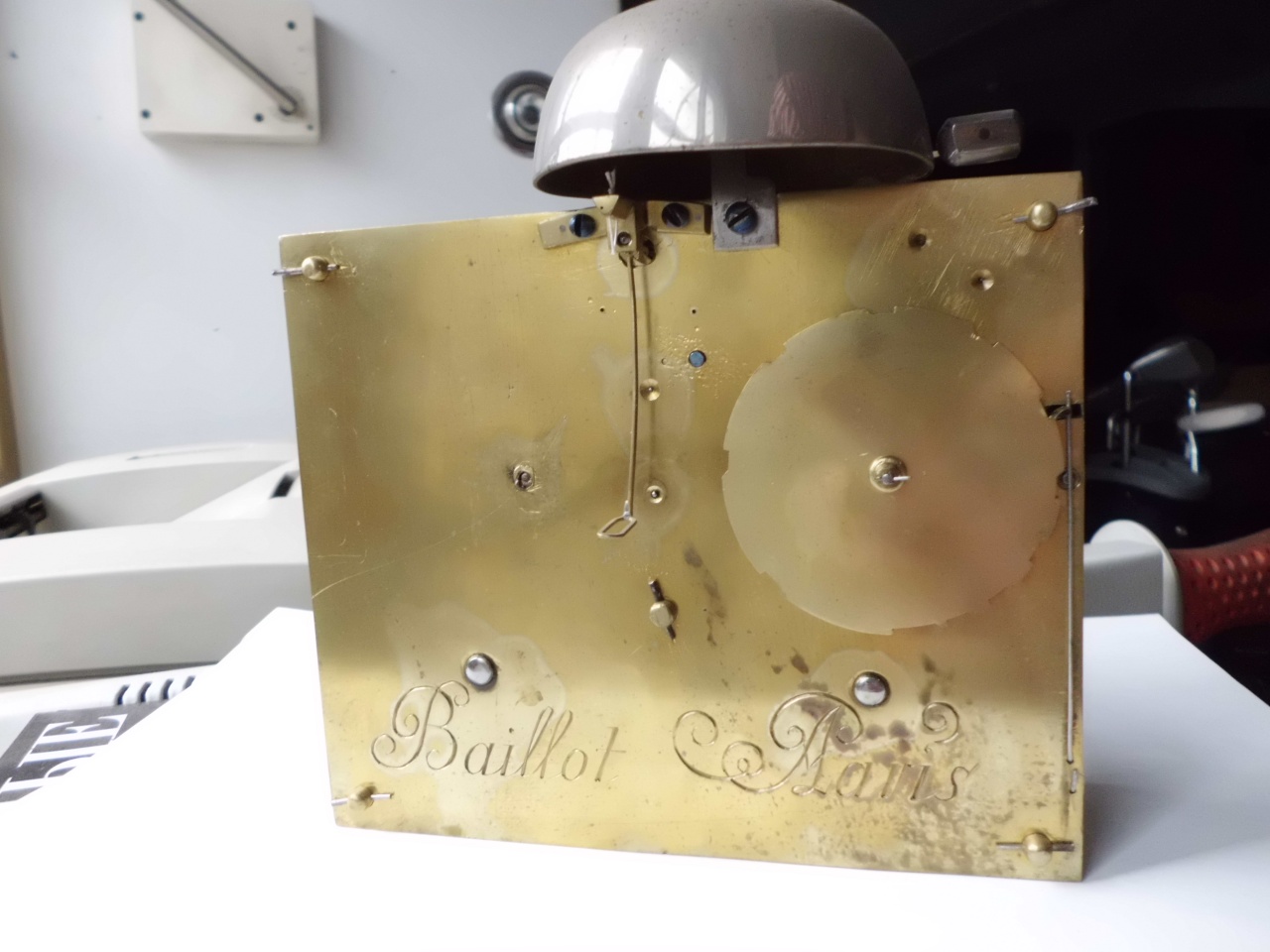

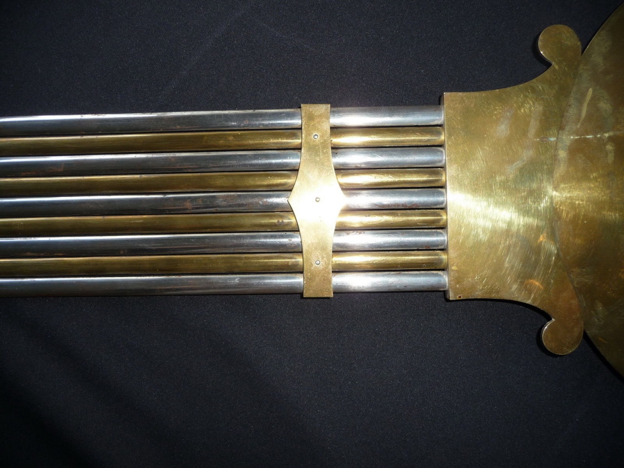

Вот ещё интересный механизм, а точнее ход. Я такой видел в книгах, но непомню названия да и могу ошибаться.
С ув. Влад.
ID:	946677   Нажмите на изображение для увеличения
ID:	946678   Нажмите на изображение для увеличения

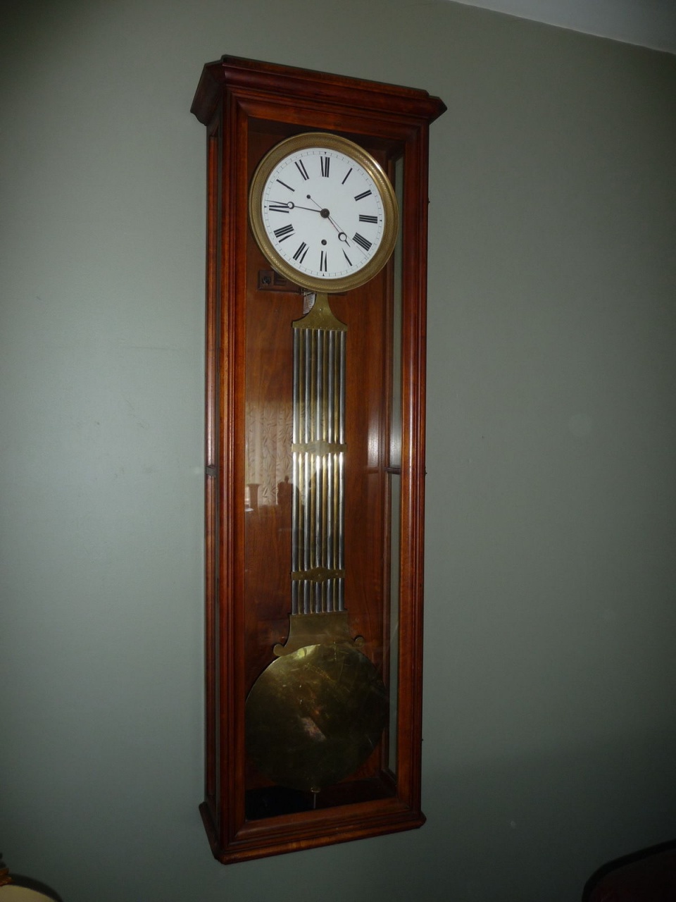

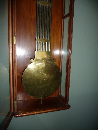

Это штифтовой спуск.
Часы великолепные.Не могли бы Вы сфотографировать маятник и верхнюю часть корпуса?
Да,а гиря-то где?

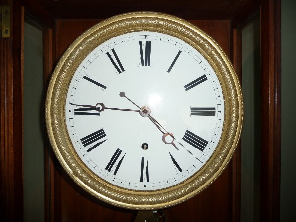

Сообщение от mrayg Посмотреть сообщение
Да,а гиря-то где?

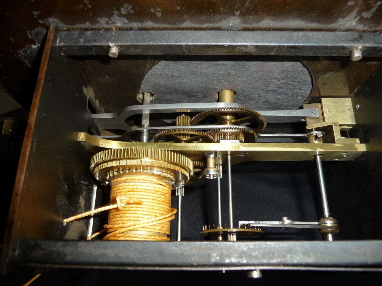

К сожалению нет. Высмотрел на ибэе. Вот ещё фото, которые были.
С ув. Влад.

этот спуск называется Pin Wheel Escapement
возможно можно перевести как штифтовый, но тогда будет путаница со штифтовым спуском в будильниках
http://www.abbeyclock.com/bpinwhl.html
в основном применялся в высококлассных настенных часах под названием Jewelers’ regulators

Вот что нашел.Штифтовой спуск Аманта 1741 г.
