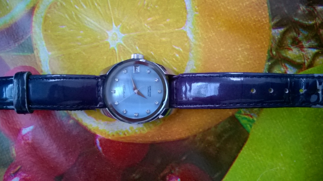

Здравствуйте господа !вопрос для меня серьезный и возможно срочный!вообщем проблема такая!Моя супруга обладает часами jowissa j4.059.m,Шла с пакетом в руке,пакет выскользнул повис на заводной головке и слетел вниз вместе с заводным валом и головкой соответственно,часы встали!я подумал что сломалось то что держит заводной вал внутри,но решил проверить идут ли они вообще перед поход к мастеру -вставил заводной вал обратно . И о чудо он не только встал на свое место и часы пошли но он и не выходит оттуда больше-как будто ничего и не было-встает в оба положения без проблем переводит время в одном дату в другом и заводиться без странных звуков!в связи с этим 3 вопроса!
1)Какой механизм стоит внутри так как облазил кучу всего ничего не нашел по механизмам этой фирмы?
2)Безопасно ли (для часов естественно и для моего кошелька) их дальнейшее эксплуатирование без похода к мастеру?
3) Что могло сломаться или сойти с мета при нагрузке и почему вал зашел обратно как нив чем не бывало и защелкнулся и (я старался вынуть))) не выходит как будто ничего не было?
Благодарен заранее за ответы,советы и размышления)))

Вскройте часы и выложите фото. Как механизма, так и часов. Часы не настолько популярны и известны, чтоб про них кто-то информацию собирал.

Вскрывать часы боюсь-я не мастер))боюсь нарушить в частности водонепроницаемость ,но задняя крышка прозрачна так что фото сейчас сделаю выложу ,спасибо!написано 22 камня!

вотНажмите на изображение для увеличения

Это китайский механизм. С ними лотерея, могут идти долго и хорошо, могут не очень. Вам видимо повезло.
Носите, пользуйтесь и не заморачивайтесь

а что за механизм не подскажете? и почему он китайский если имеет swiss made? и я так и не получил ответа по конкретному случаю с моим заводным валом(если не тяжко ответьте что могло сломаться и стоит ли идти к мастеру)ну вообщем те вопросы что я задавал сначала,заранее благодарен

Если упорно пишут что швейцарский, то тогда это Claro Semag-888 (фото не очень, но очень похож). По этому мех-му много информации. В двух словах - швейцарский механизм, купленный у китайцев, ну или так - китайский механизм, собираемый под швейцарской вывеской.
Вот к примеру ссылка
По остальным вопросам:
1 закон механики - "Пока работает, не трогай!". Шуточный конечно

Заводной вал фиксируется внутри механизма подпружиненным хвостовиком. Просто в вашем случае на заводной вал воздействовали разнонаправленные силы (на вытягивание вала и на преодоление силы пружины хвостовика - одновременно). Скорее всего никаких поломок не произошло и хвостовик фиксатора вала встал на место. Поэтому Вы спокойно поставили все на место и механизм продолжил свою работу в штатном режиме.
Если точность хода Вас устраивает, то смысла от похода в мастерскую я не вижу.

Что-то мне кажется, что к Швейцарии эти часы не имеют никакого отношения. Механизм похож на клон Мийоты типа Диксмонта. Да и корпус намекает на соответствующее происхождение...
