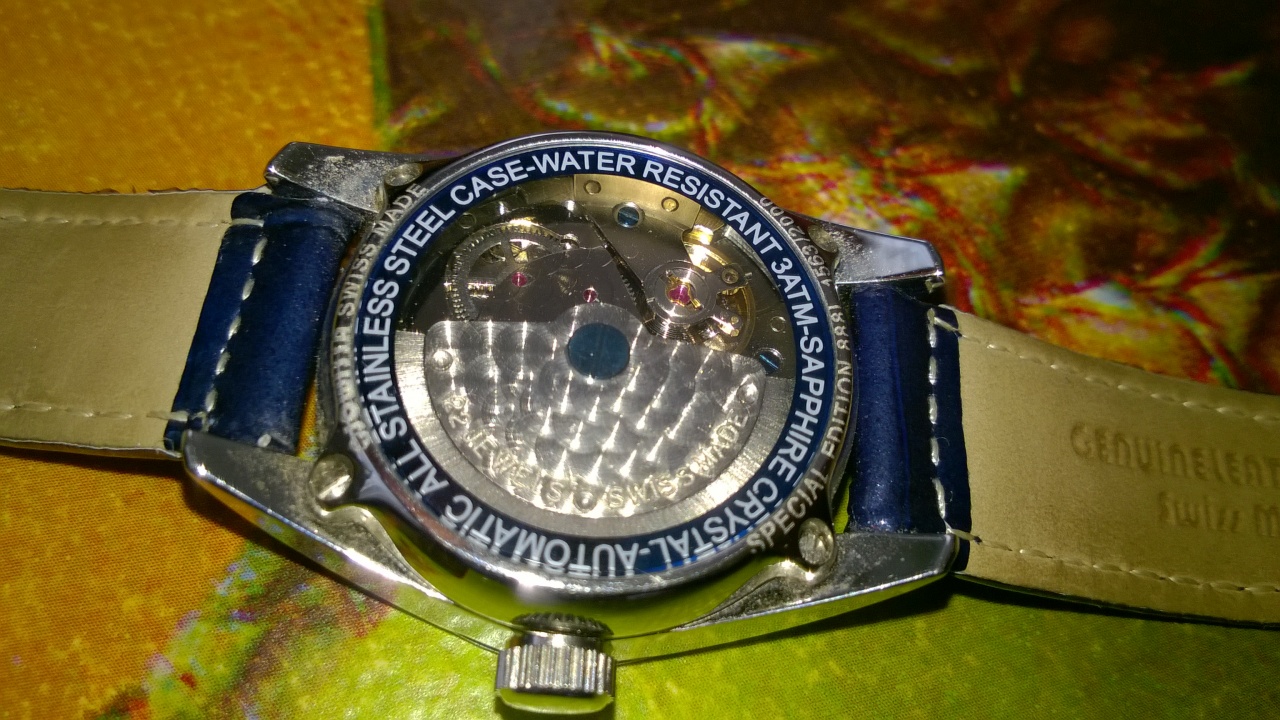

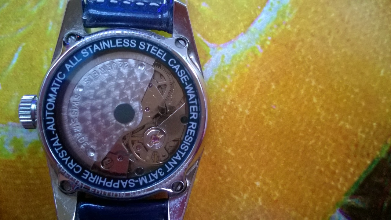

Вскрывать часы боюсь-я не мастер))боюсь нарушить в частности водонепроницаемость ,но задняя крышка прозрачна так что фото сейчас:) сделаю выложу ,спасибо!написано 22 камня!

вотВложение 983228
Вложение 983229
Вложение 983230
Вложение 983231
Андрей Крукович 18.04.2015 11:00
Это китайский механизм. С ними лотерея, могут идти долго и хорошо, могут не очень. Вам видимо повезло.
Носите, пользуйтесь и не заморачивайтесь:)

а что за механизм не подскажете? и почему он китайский если имеет swiss made? и я так и не получил ответа по конкретному случаю с моим заводным валом(если не тяжко ответьте что могло сломаться и стоит ли идти к мастеру)ну вообщем те вопросы что я задавал сначала,заранее благодарен:)
Андрей Крукович 18.04.2015 11:49
Если упорно пишут что швейцарский, то тогда это Claro Semag-888 (фото не очень, но очень похож). По этому мех-му много информации. В двух словах - швейцарский механизм, купленный у китайцев, ну или так - китайский механизм, собираемый под швейцарской вывеской.

Что-то мне кажется, что к Швейцарии эти часы не имеют никакого отношения. Механизм похож на клон Мийоты типа Диксмонта. Да и корпус намекает на соответствующее происхождение...
