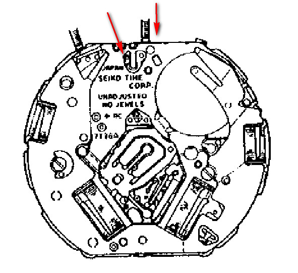

Столкнулся с проблемой на моих часах. Срезалась резьба на "заводилке", нужно выточить новую. Токарный станок есть, очень точный и по этому не хочу нести в ремонт. Но я не знаю как снять саму "заводилку-крутилку". Однажды носил в ремонт и мастер очень легко на чтото надавил и вытянул ее. Помогите пожалуйста ее снять. Куда нужно нажать? Прошу отметить в пейнте на фотке.

Когда прижмете головку к корпусу, в окошке появится рычаг с точкой, на которую надо нажать.
На вашем фото плохо видно, прикладываю аналогичный механизм:
