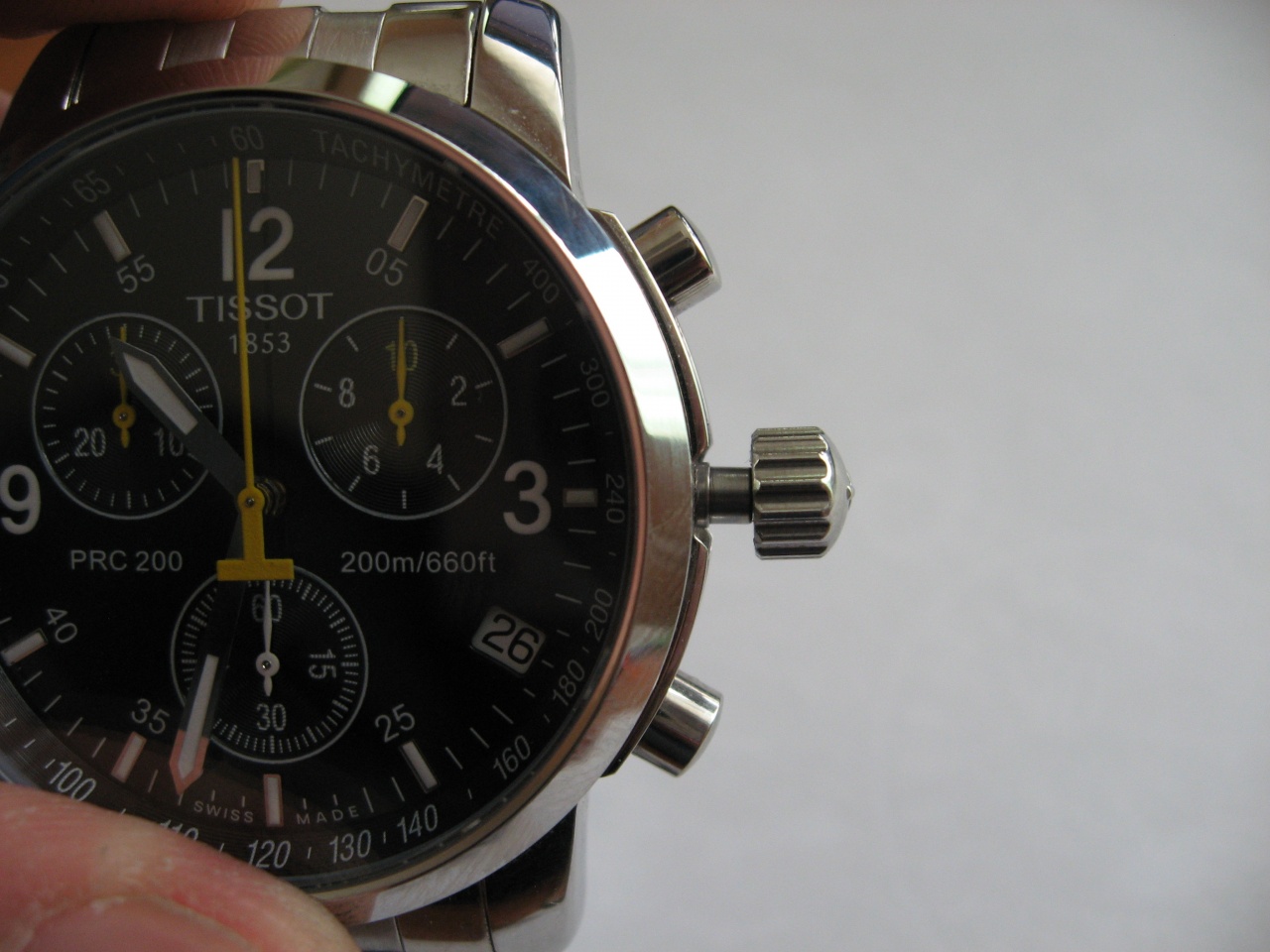

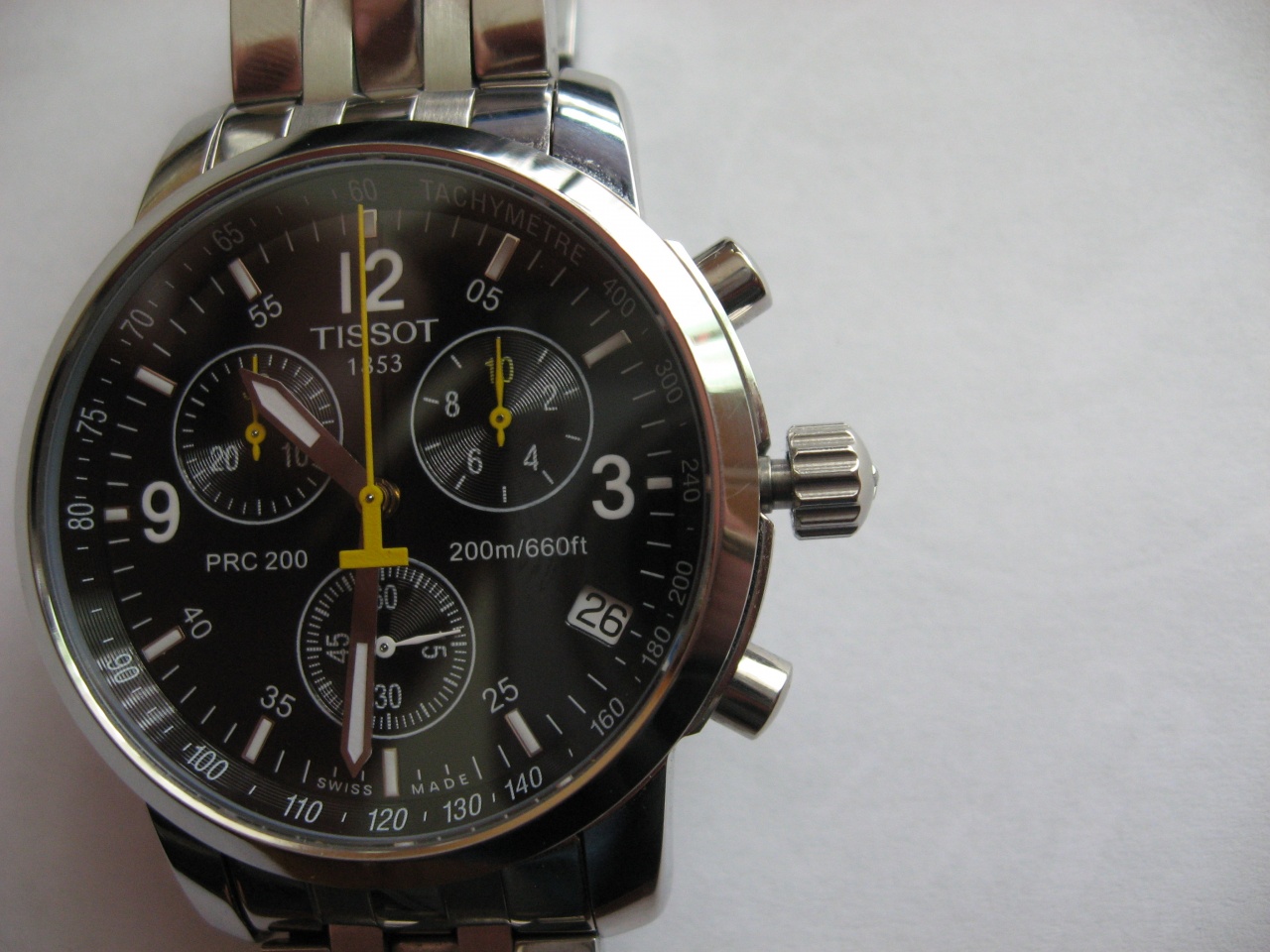

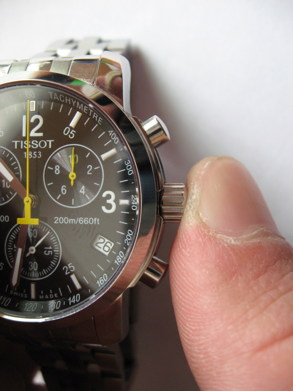

часы tissot t17.1.586.52. состояние новое, носились пару раз. открутил заводную головку, настроил время, при попытке закрутить ее назад, в герметичное положение, она прокручивается относительно корпуса и не зажимается. причем при закручивании больших усилий не прилагал, всё как обычно. теперь при нажатии на головку в сторону корпуса, она, преодалевая усилие пружины, доходит до самого корпуса не встречая при этом на своем пути резьбу и ни за что не цепляясь. отпускаешь - отходит в нейтральное положение. неужели резьба сорвана? что делать?

Резьба сорвана, надо ремонтировать часы. Обратитесь в сервис-центр, скорей всего придется менять втулку с резьбой, а может и головку дополнительно.

ну, как вариант-может это и не тиссо вовсе...

а по фото на такой вариант похоже?

Сообщение от vlasenko85 Посмотреть сообщение
Надо, чтобы посмотрел мастер понимающий. Эту модель подделывают и неплохо (внешне).

Проблема не редкая.
Решается и достаточно просто.
Первый вариант-"обкатать" втулку,что весьма не сложно...
Второй-заменить оную.Тоже проблем не вижу,в наличии имеются.
Посмотрите на метки внимательно,- если белые полосочки люма, чуть криво, не симметрично лежат на метках - то не Тиссо.
