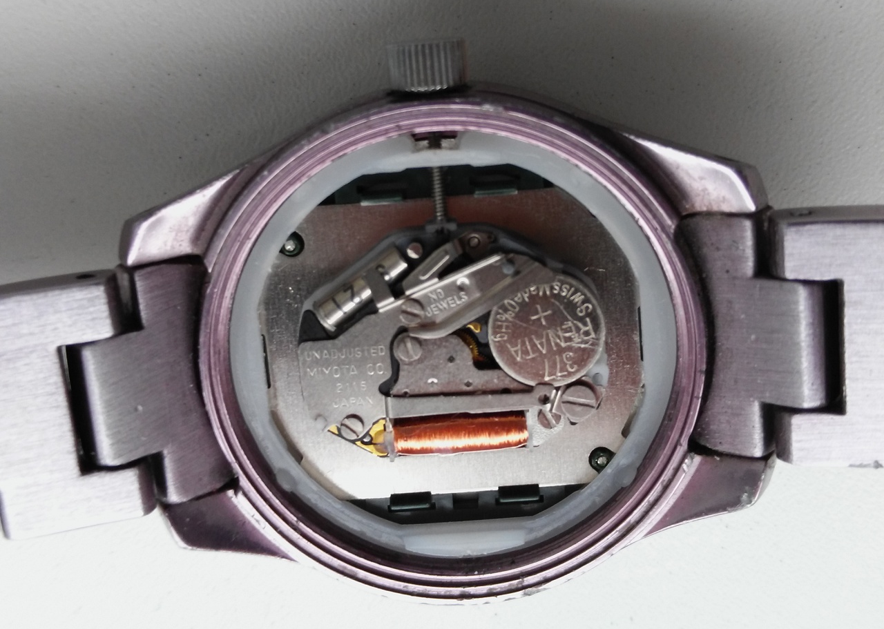

Проработали 2-3 года без проблем, перестали идти, заменил батарейку ... а часы так и не идут
Искал контакты по типу AC для запуска, ничего не нашел.
Новую батарейку померил - ровно 1.55В.
Что может быть?

На сколько позволяет рассмотреть фото, вы покоцали катушку.

Да вроде не трогал ее, хотя до меня туда уже лазили ((
Вот эта точка внизу??

Ага. Ровно по центру катушки. На Вашем фото получается с правой стороны. И изоляция задрана вверх. Думаю, в этом причина.

АА .. понял .. там еще сам корпус поврежден в этом месте ..
Да уж..
Имеет смысл чинить ?
Катушку легко поменять ? вроде два шурупа открутить и все ?
и где такую можно купить? У них номинал наверное еще какой-то есть

С катушкой заморачиваться нет смысла. Механизм сам по себе копеечный и распространенный. Если часы Вам дороги то замените его целиком уже. Думаю что для порядочной мастерской не составит труда его заказать.

miyota 2115 ?
Похоже действительно проще его поменять)

Поменяйте катушку: механизм этот хоть и недорогой, но весьма приличный. Хорош именно своей ремонтопригодностью. Катушка меняется достаточно просто. Это выйдет дешевле, чем замена механизма.
Плюс, если заменить только катушку - то не нужно будет снимать циферблат, стрелки - меньше риска их повредить.
Естественно, хороший мастер снимет и установит всё так, будто ничего и не было - но мы ведь не знаем, куда вы обратитесь для замены механизма. Поцарапают еще стрелки, пыль попадет.
Поэтому я бы посоветовал вам поменять катушку )

А насколько просто меняется катушка ? Два болтика и все?
Т.к. механизм стоит 150-250 руб, а за замену катушки просят 600руб.
Отдельно катушку не продают, как узнать ее номер и где купить ??
p.s. да уж, куда-то обращаться уже страшно, т.к. катушку повредили при замене батарейки.

Чуть больше. Нужно извлечь э/п, открутить металлическую накладку (на которую нанесена маркировка), открутить винт-фиксатор катушки, снять плату, затем снять катушку. Потом ставим катушку, плату, накладку, все закручиваем.
Работа несложная, но кропотливая.
