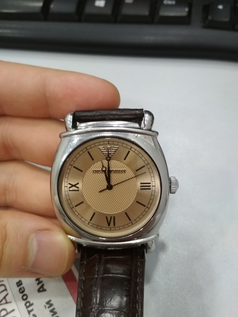

Часы Armani, оригинальные AR-0264
Недавно менял батарейку
Проблема заключается в том что в один "прекрасный" момент они встали,я решил просто колесико регулировки отжать и вставить обратно,они заходили но, маленькая стрелка часа почему то во время хода часов не встает в свое положенное место, а встает между циферблатами,то есть время из за этого показывает некорректно.

Одно из двух: перескочило часовое колесо или сломаны зубья в системе. Обратитесь в другую мастерскую, если в этой внятно объяснить не могут проблему
Если механизм одноразовый и сломан зуб, то действительно дешевле возможно заменить

А если перескочило, часовое колесо, это поломка?(дефект) или такое просто может случиться?

Это не поломка. Просто ничего не случается

Вот в этом и дело ! При замене наверно понадобилось вынуть пластиковую обоиму !? При этом , легко можно , приподнять механизм и часовое колесо выходит с зацепления.

Запросто могли и само полотно стрелки с часового колеса сместить... В любом случае в интернете не отремонтируют

Можете понаблюдать несколько дней: если ход часов будет точный, не будут останавливаться и перескакивать дальше - то, скорее всего, часовое колесо вышло из зацепления. Тогда нужно будет проверить ножки циферблата, фольгу часового колеса. И ровно установить стрелки. Ремонт тогда будет копеечный.
В ином случае, возможно, проще заменить механизм. В ваших часах Ronda 763? Это недорогая машинка.

Ну так после замены я месяц полтора нормально отходил.

На счёт механизма, честно говоря я не знаю какой у меня механизм,даже самому интересно
