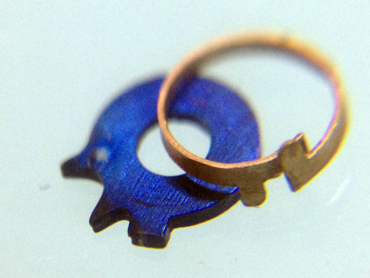

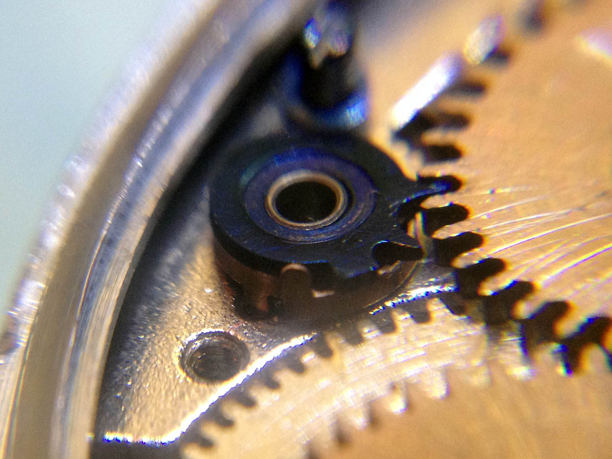

Нужна помощь, а именно коллега попросил найти пружину собачки для часы ЗИМ калибр 4302. Пожалуйста, может ли кто-то фотографировать ее и дать ее размеры. Буду очень признателен.
С уважением, Душан

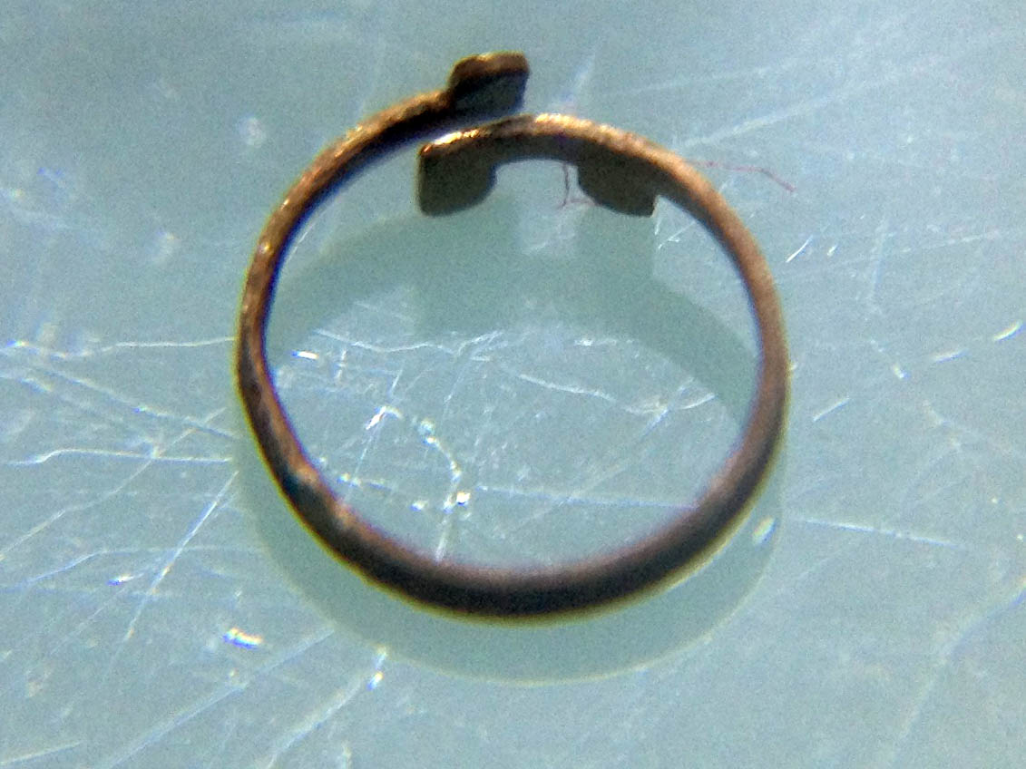

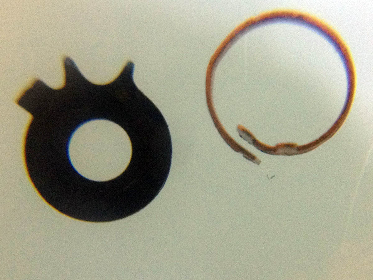

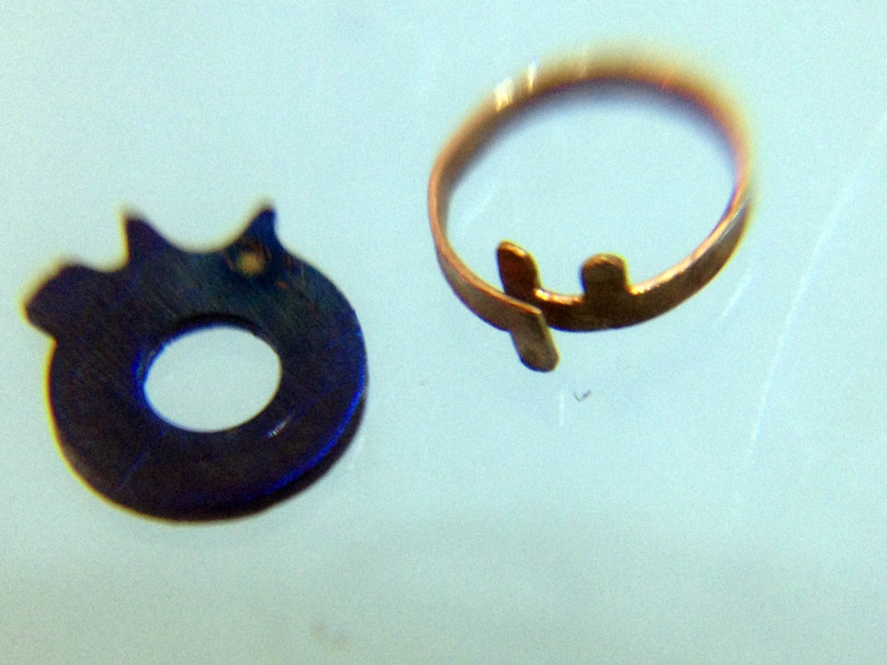

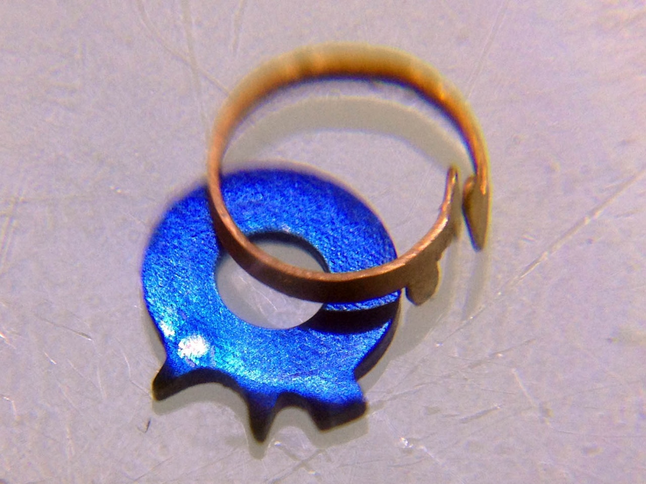

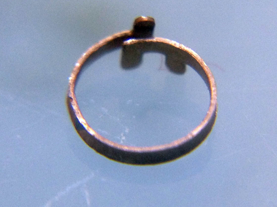

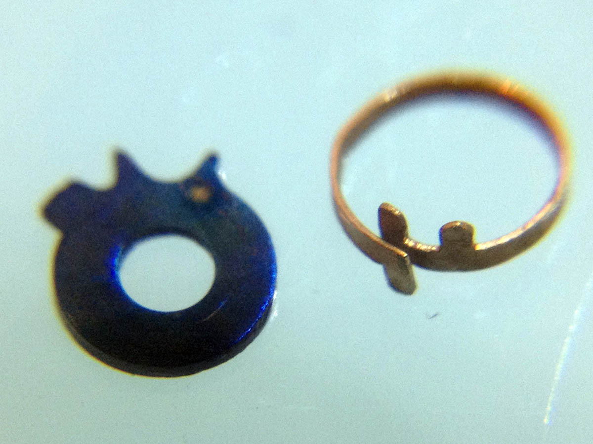

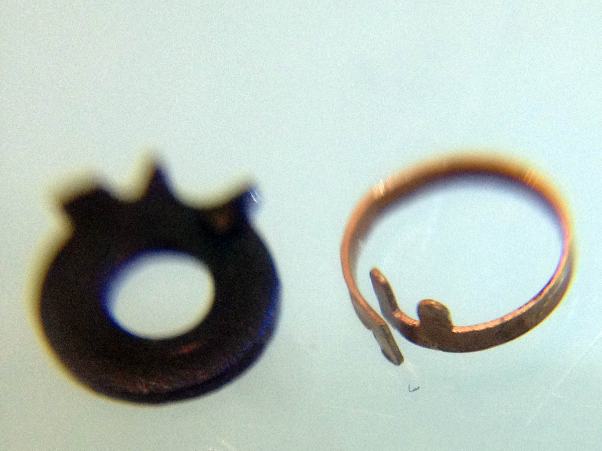

пружина собачки К-43
Сообщение от Душан Грујић Посмотреть сообщение
Добрый вечер, всем!
Нужна помощь, именно коллега попросил найти пружину собачки для часы ЗИМ калибр 4302. Пожалуйста, может ли кто-то фотографировать ее, и дать ее размеры. Буду очень признателен.
С уважением, Душан
можно, есть такой механизм. это же К-43 ? так ?
тогда я сделаю фото.
Душан, фото тебе выслал, но и еще здесь размещу, вдруг у кого нибудь будет такой вопрос.
сделана из листа латуни, высоту померить нечем пока (( но ясно, что она немного меньше чем высота втулки, на которую садится собачка.
двумя штифтами пружинка крепится на отверстиях платины, а один верхний фиксирует собачку.

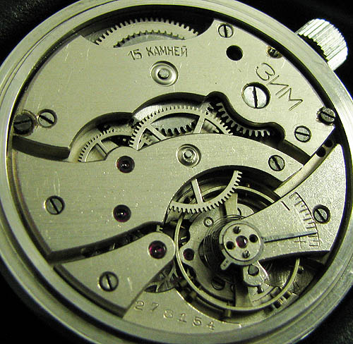

Не знаю, мне известно только как калибр 4302. Если это тот же что и К43, или некоторый из вариантах от К43, то мне это неизвестно, вот посмотрите фото механизма.
С уважением, Душан

да, это именно тот механизм. так что фото пружинки верные.
К-43 это "калибр 43 мм" а 02 получается с нижней стрелкой и 15 камнями.

Душан!
вот размеры пружины
Диаметр 4,1 мм
Высота пружины 0,7 мм
Толщина пружины 0,2 мм
Одинарный выступ
Ширина 0,6 мм
Высота 0,7 мм
Двойной выступ
Общая ширина 1,9 мм
Ширина каждого выступа 0,6 мм
Высота 0,7 мм
с уважением kupean
