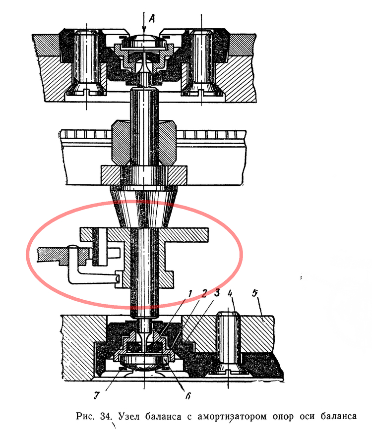

Добрый вечер,
Или ось баланса не родная, а точена и не подходит полностью, или эллипс крив, или камни анкерной вилки выше или ниже чем надо и тд ...
С уважением, Душан
