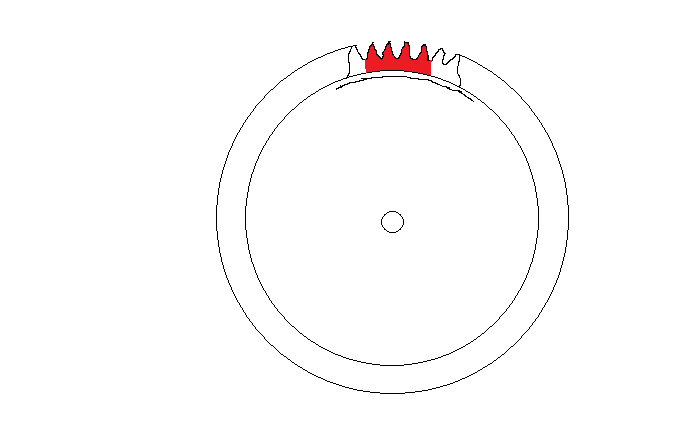

Норм метод ! Единственный недостаток надо серьезное оборудование .
То же самое можно зделать прорезая пазы обычной нажовкой под углом 45* , до выхода внутрь.
Потом надфилем окультуриваем пазы и плотно вставляем в натяг бронзу . Пропаиваем , подганяем .
Недостаток - конечно занимает больше время.
Вставить зубья от донора можно Нажмите на изображение для увеличения
Думаю заимет еще больше время
