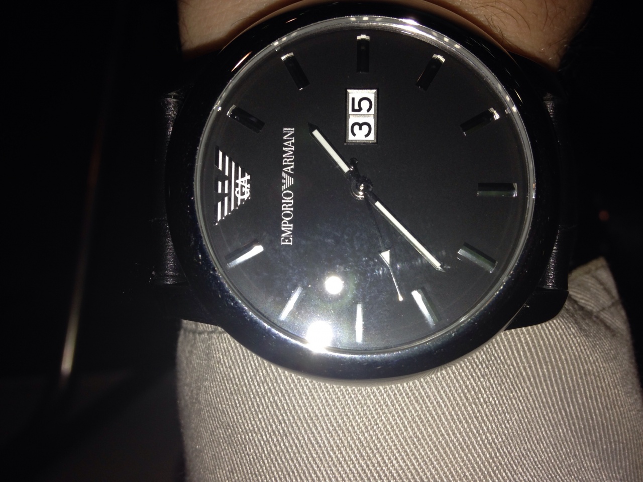

всем привет, ребята подскажите, купил часы в середине декабря, с календарем до этого часами не пользовался... При покупке стояло 32 число, я не спалил это сразу. Дома настроил дату в соответствии с инструкцией, после 31 декабря вместо 01 числа пошло 32.. Сейчас 35 число идет. это часы фуфло? Или как то особенно их нужно настраивать? Спасибо

Есть такой прикол в дешевых механизмах, как в китайских, так и даже в Ронде. Надо каждый месяц выставлять 1 число вручную.

Почему то до 36 числа доходило, когда настраивал их... Потом 01 шло...
Если именно 36, то это неисправность механизма. На простых механизмах без учета 31 числа доходит до 39, потом 00.

Специфическим его назвал потому, что дату с 32-ым числом и далее, не часто встретишь
Какой на самом деле там механизм, не знаю. Часто в фэшн часах устанавливают обычные
кварцевые не дорогие механизмы.
------- ДОБАВЛЕНО ЧЕРЕЗ 11 МИН --------
Вот, нашел, механизм стоит Miyota 1M50-LS quartz
Приблизительная его цена 10$
Но, должна ли переводится дата автоматом, не знаю, скорее, что нет.
