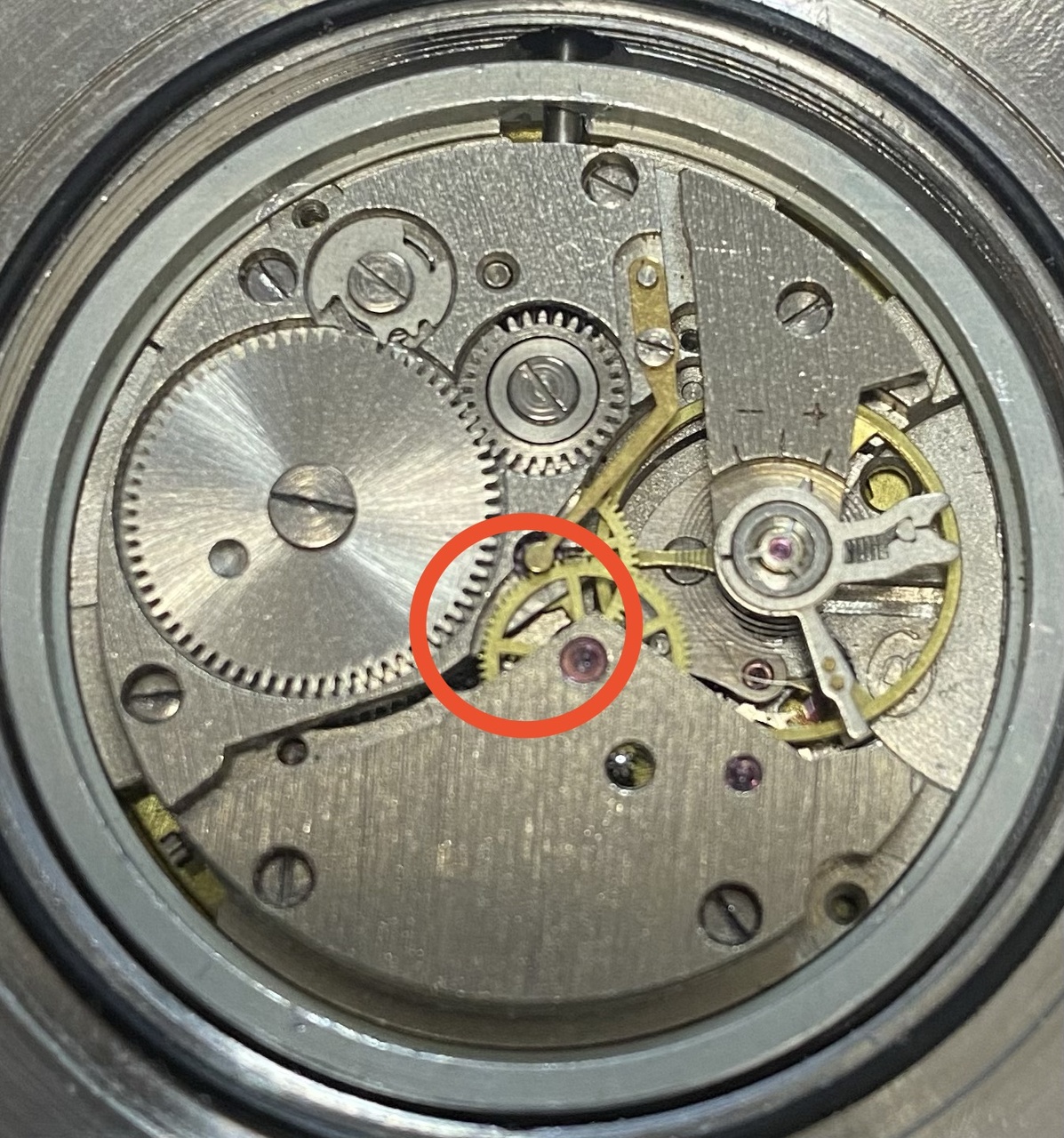

ДД. У меня такая проблема. Имею мех 2414А и барабан с пружиной от 2415. Вроде при замене барабана в сборе все на место встало, а колесную систему поставить на место не могу - ломаю рубин на мосту. Не может быть такого, что имея одинаковый диаметр, барабаны отличаются по высоте, но на очень малую величину и этого достаточно?

Обычна вначале собирают ангренаж, а потом устанавливают заводной барабан.

Ангренаж собрать первым не могу, мешается колесо при установке барабана. Но я попробую.
