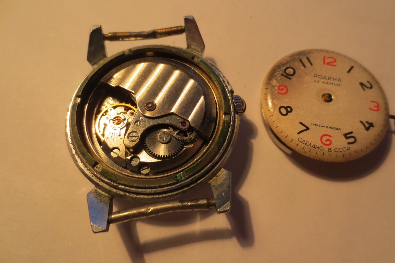

Уважаемые Господа,
Подскажите пожалуйста как правильно снять ротор с механизма в "Родине"? Точнее: -снять ротор с моста автоподзавода
Спасибо заранее

Простите- уже разобрался пластинка-фиксатор на болте рядом с осью ротора.
А саму ось ротора можно как то укрепить ( она шатается) или она запрессована и ремонту не подлежит?

У Родин встречается два варианта крепления оси сектора- съёмный и цельный( запресованный)В вашем случае ось сектора имеет большую выработку, оттого и сильно люфтит. Ремонту не подлежит.
Спасибо большое) Хорошо что есть второй механизм ка к донор)
