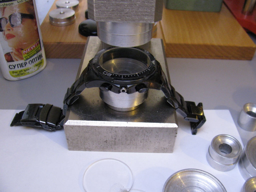

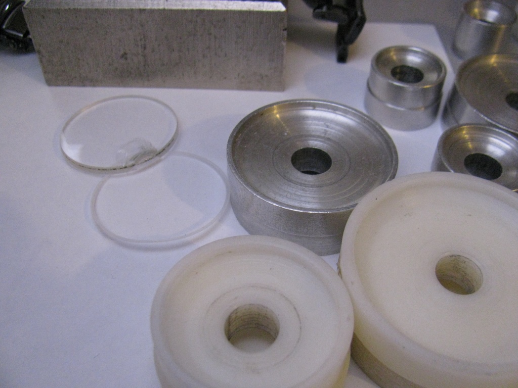

Для круглой линзы, сферы и плоского использую одинаковые насадки, так же они являются центровочными опорами для корпуса. В насадке сделана выборка под любой стандартный радиус выпуклого стекла.
ID:	881464   Нажмите на изображение для увеличения

Нет нет ! По ценрту давить нельзя ,лопнет , что произоидет если поставите плоскую давилку! Пресом любое стекло давить по краю стекла.
