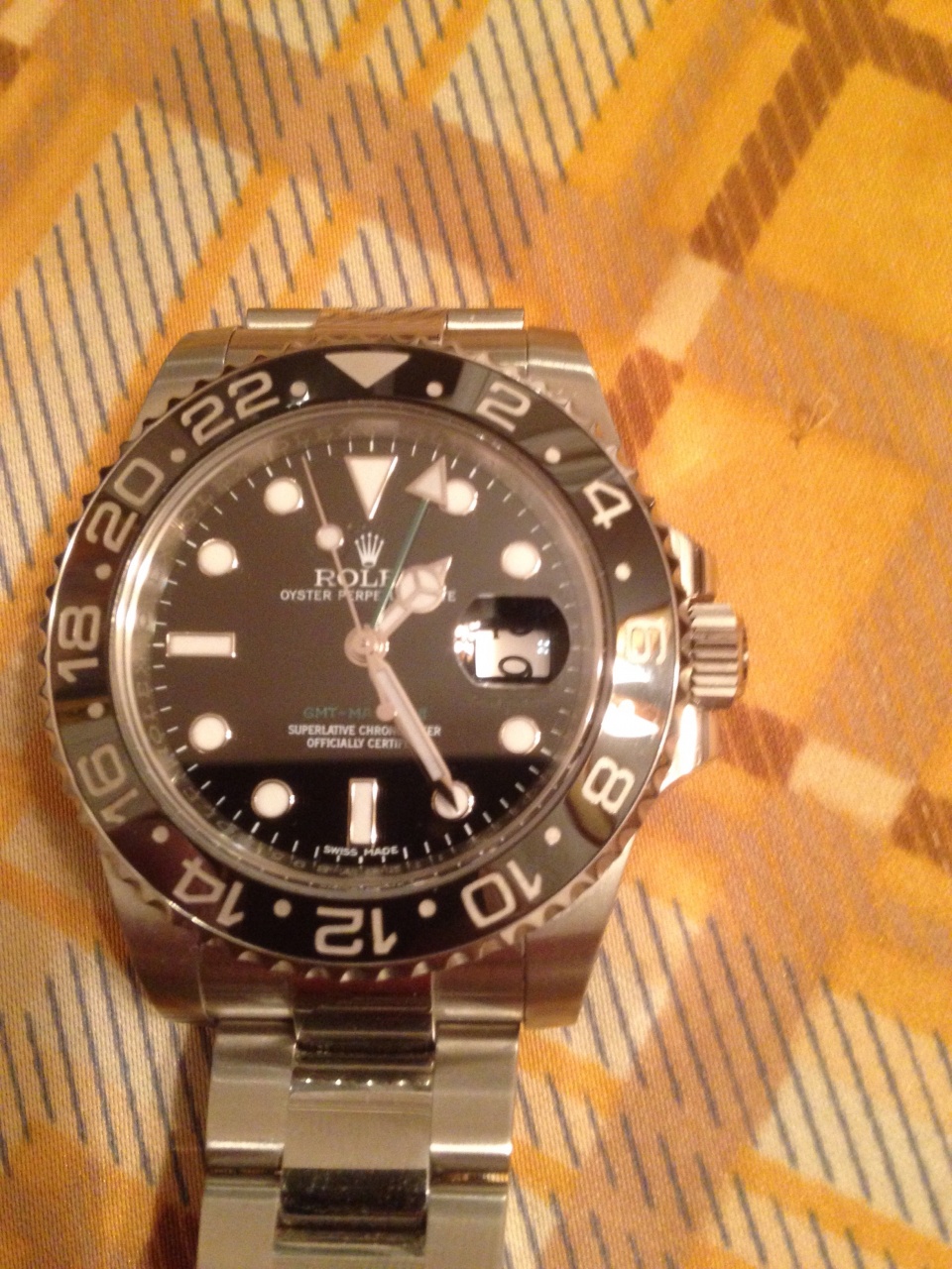

GMT-Master 2 зависает дата
Иногда зависает дата в момент переключения. Это бывает один или два раза в месяц. В начале первого ночи начинает переключатся, зависает между цифрами и висит так до 3 - 4 утра. В остальные дни все нормально, около 00-03 или 00-04 перескакивает мгновенно. Часам полгода, ношу 3-4 дня в неделю, точность хода 1,5-2 секунды в сутки.
Подскажите пожалуйста это брак или норма? Стоит ли обращаться в сервис?

Это - дефект, встречается иногда на 3186/3187, неоднократно описывался здесь. Легко исправляется при наличии квалифицированных рук мастера. В моем случае таких рук в оф. сервисе не нашлось, исправили в "Точном Ходе"...
В принципе, можно и забить, если не напрягает, ни на что другое этот косяк не влияет...

прикрепил фото

в одной из соседних тем прочел, что подобный дефект может сам пройти со временем..... типа детали притрутся..... масло разойдется и все такое...
как думаете? имеет смысл подождать? или только сервис без вариантов?

В соседней ветке было. У меня притерлось, все норм стало переключаться через месяц использования. но никогда не зависало по середине как на фото, мне кажется это не нормально, тем более на 01:25...

Раз часам лишь полгода - то должны быть на гарантии, как я понимаю. Я бы обратился в сервис, тк притрутся ли детали не факт, а момент исправить нужно. Ролекс ведь для того и покупается чтобы всн было четко

IMPO: надо в сервис и привести в порядок - не должен ролик так виснуть!!
