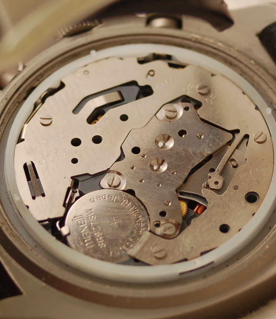

Подскажите, возможно ли регулировать такой механизм. На фото видно регулировочные винты "+" и -"". Отстают на ~ 10 сек/неделя, ещё б спешили , а так... Обыдно.

Нет, этот механизм не регулируется.
Это не регулировка, это показано, где плюсовые и минусовые контакты.
По сабжу:
1. Слабая батарейка.
2. Требуется ТО механизма.
3. (очень редко) Неисправен эл.блок.

Вот ведь странность какая: часы отставали, а потом -перестали
Алгоритм: отвинтить заднюю крышку, укоризненно осмотреть механизьм, купить новую батарейку(по совету форума), а потом удивлённо обнаружить, что с тех пор, часы идут секунда в секунду.

Машина- то без камешков, значит дешевая. Если так дорога, почистить и смазать, должно попустить.

Возможно, что не железо по железу, а по тефлону... Месяц назад столкнулся с подобной ситуацией: часы с эпсоновским кварцем стали отставать, причем очень конкретно, несколько минут в день. Было это, когда здорово похолодало, а отопление ещё не было включено, часы в это время не носились и лежали на расстоянии 50см от пола, как затопили - пошли секунда в секунду. Вывод: или корпус поджимает или материалы использованы с разными коэффициентами расширения.
