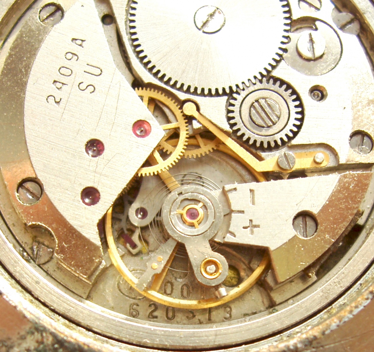

Здравствуйте. Простой вопрос, почему один номер шестизначный а другой трёхзначный. Неужели наклепали столько часов с олимпийской символикой, но интереснее почему в верхнем ряду номер всего 001.
Спасибо.
P.S. И ещё вопросик. На ангренажном мосту пробиты или мне кажется камни. Как буд-то из них торчат шестерёнки

По поводу камней,так это они так на валы шестерёнок посажены, как подшипник, а по поводу номера, то это скорей всего номер партии.

Думаю 001 - это номер конвейера, на котором изготовлялась платина.
п.с. Хотя нет, нашел у себя платину с номером 764

Вот и у меня верхний номер на одной из платин 771, а под ним шестизначный.
На другой Олимпиаде - только нижний шестизначный есть и он начинается с 0 )

Похоже трёхзначный номер это № часов в серии, а шестизначный сквозная нумерация часового калибра 2409А. Значит мои первые. Теоритически можно узнать сколько было выпущенно всего таких часов, но не больше 1000.

Не думаю, что это номер часов в серии
Т.к. Номер нанесен на мех а он собирался отдельно от корпуса.
Логичнее эти номера наносить на корпус или циферблат )
Да и такой мех ставился не только в эти часы, я думаю никто межи не сортировал.
Да и больше Вам скажу в часах может стоять не родной механизм, и не первый, меняный не по разу ) на маркетах полно, даже наверное большая часть сборных конструкторов) думаете в часах только стрелки, циферблаты да головы меняют ) могли и в советское время в мастерской и весь калибр заменить, я вот за свои экземпляры не уверен.

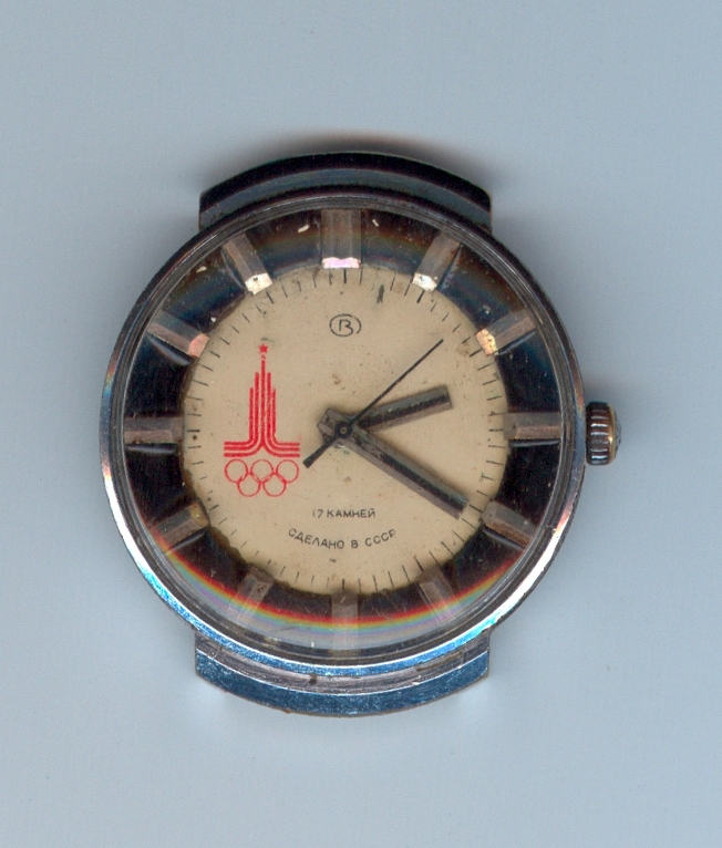

А вообще именно такой механизм, с такими скошеными углами, ставился на заводе в этот корпус. Ведь есть без этой фаски.

механизм в ваших часах заменен на более поздний. середины 80 годов.

Что-бы так утвержать надо показывать скан родного иначе этому высказыванию грош цена.

Номера на платине,не только серийный №,но еще код оформления,материал корпуса и т.д,точно не помню(надо в ,,букваре,,смотреть)
