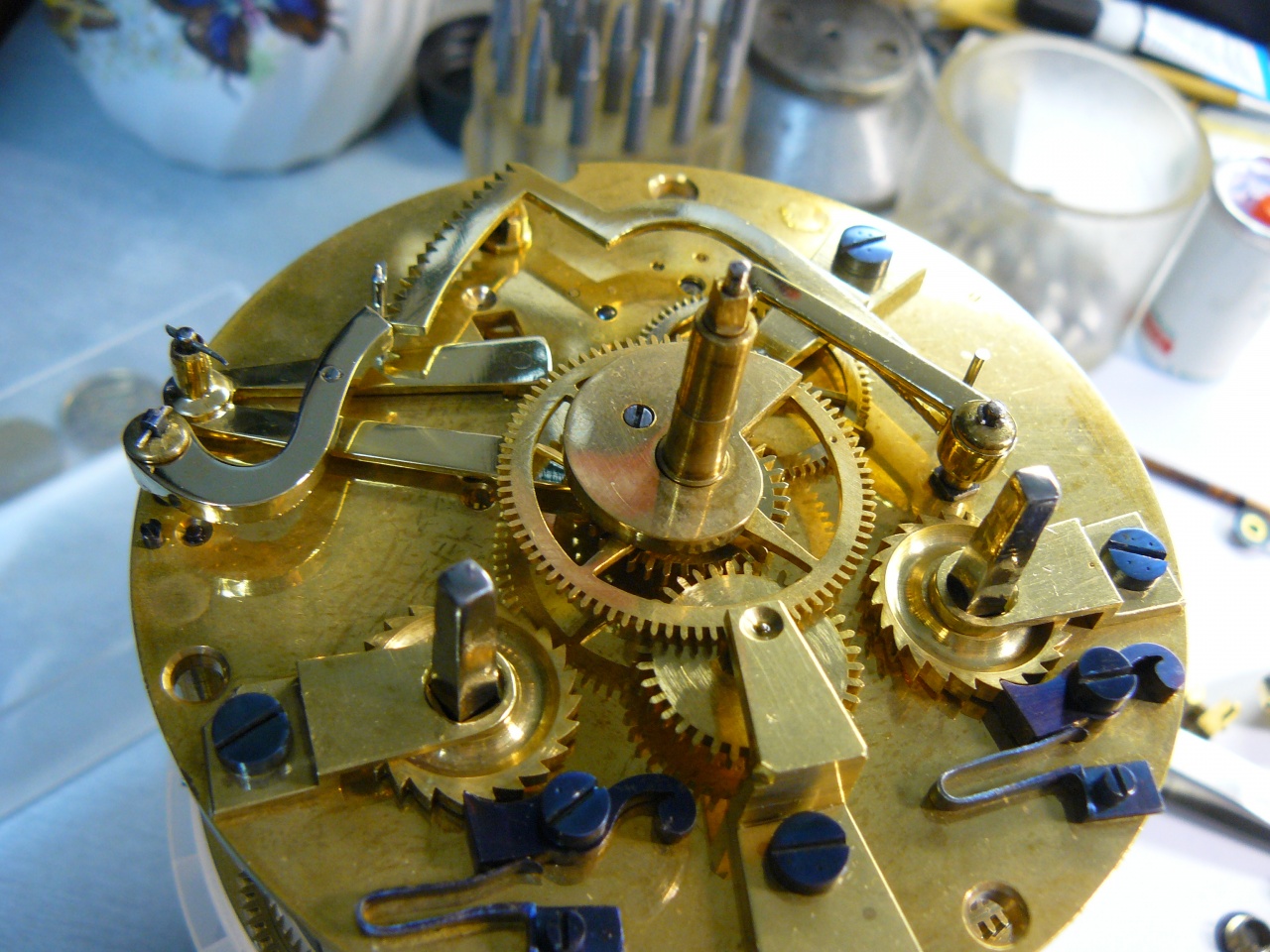

да, защиты от дурака нет, если упрется так упрется
вообще раньше люди как-то больше в технике шарили
могли сами по инструкции и настенные часы с маятником повесить, настроить выкачку и бой, могли сами календарь в часах выставить, и знали как хронографом пользоваться
сейчас это знают далеко не все консультанты в часовых магазинах

Dima343,
Подозрительно поблёскивает зуб часового колеса в критическом для боя месте - точно напротив ступени улитки. Возможен изгиб, выщелк или износ.

нет, там все в порядке было, никаких сломанных или погнутых зубьев
это фото из моего архива
часы давно сделаны и отданы клиенту
