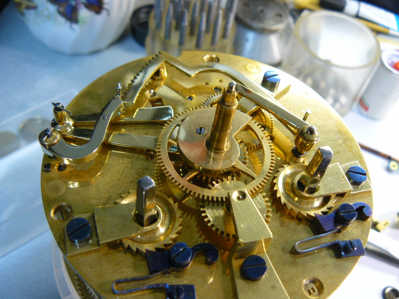

Dima343 08.11.2014 20:25
Вложений: 1
да, защиты от дурака нет, если упрется так упрется
Вложение 840787

OddyRash 08.11.2014 22:38
Dima343,
http://forum.watch.ru/attachment.php...1&d=1415467816
Подозрительно поблёскивает зуб часового колеса в критическом для боя месте - точно напротив ступени улитки. Возможен изгиб, выщелк или износ.
Dima343 09.11.2014 00:16
нет, там все в порядке было, никаких сломанных или погнутых зубьев
это фото из моего архива
часы давно сделаны и отданы клиенту
