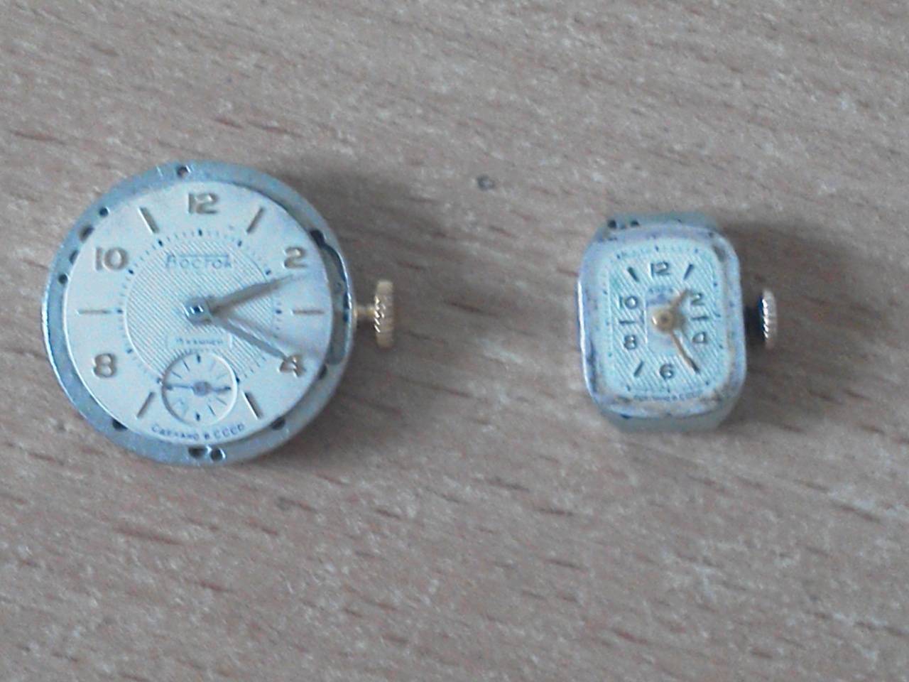

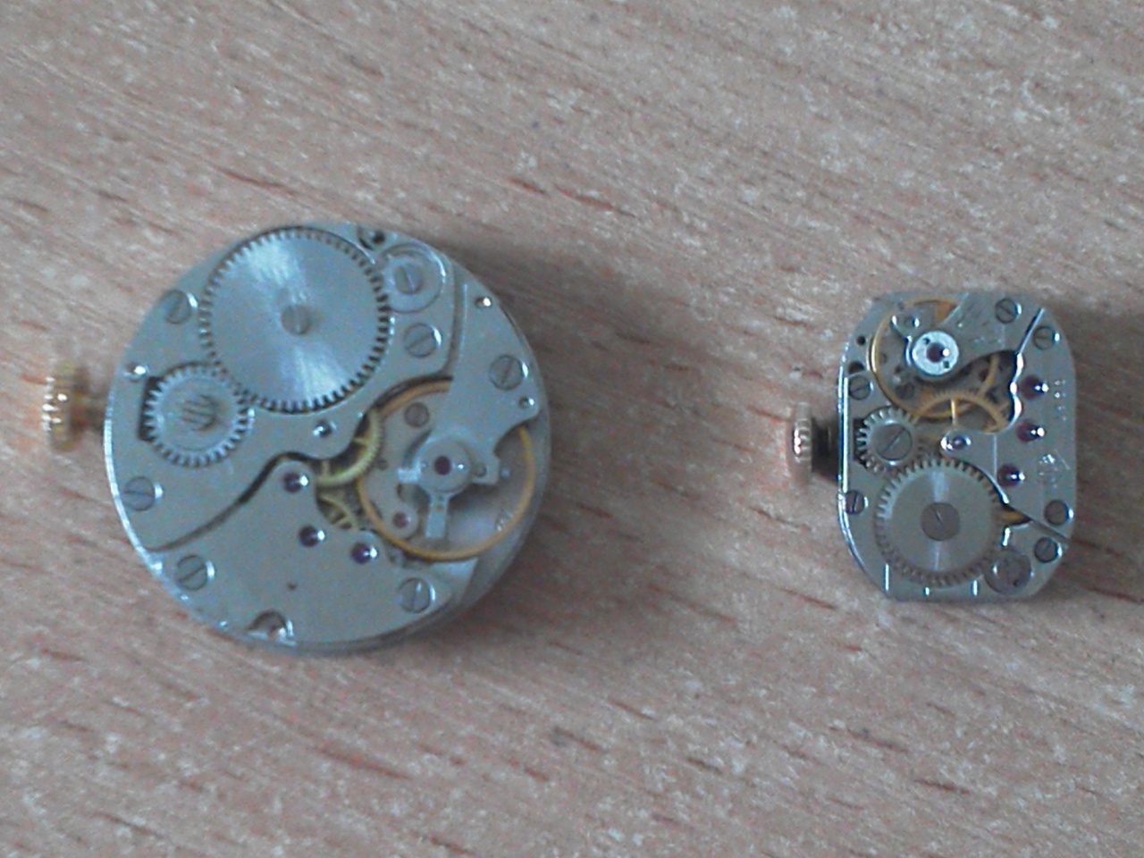

Подскажите, где купить часовой механизм?
У меня есть старые часы, память от бабушки и дедушки. Надо поменять механизм, не могу найти в магазине такие. Ремонтировать отказываются. Говорят, что таких уже не бывает. Может, можно чем-то заменить?
ЗИМ 2602 и Заря 1800

Добро пожаловать! Вы уверены,что Вам нужны именно механизмы? (Это то ,что на Ваших фото) Может Вам нужны корпуса ?(Такие золотые штучки, в которые ,эти самые механизмы вставляются).Я думаю,что у Ваших близких были золотые часы, и Они в силу обстоятельств их утратили.
Так вот, с Этими самыми корпусами, дела обстоят очень не просто. Такие достать почти невозможно. Шансов очень мало.

Точно ! В обоих механизмах уже заменен механизм на более современный , были в золоте.

Ну на Заре то стоит родная машинка, а в Восток кто-то вставил механизм от ЗИМа. Но в советские годы это было нормой, т.к. в запчасти поставлялись только ЗИМовские механизмы.

Боюсь спросить, это как в механизме заменили механизм?

Просто на часах "Восток", что следует из циферблата, должен стоять механизм 2602 производства Чистопольского завода, а не ЗИМ. Раньше мастера их меняли не задумываясь, по всем размерам и характеристикам механизмы идентичны, но "победовские" механизмы на "Востоке" прекратили выпускать еще в конце 50-х годов, а ЗИМ шлепал их до конца 90-х годов. Это сейчас коллекционеры придираются к аутентичности, а простым пользователям часов на это было глубоко наплевать, лишь бы часы ходили точно.

С такими циферблатами всегда попадались винтовые балансы , ну как вариант - довольно свежая машина.
