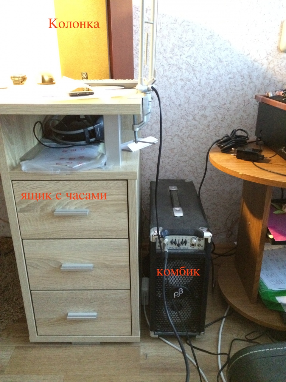

Вопрос про намагничивание.
Раньше такого вопроса как то не возникало, потому как часы были одни и всегда были на руке, знал что не стоит класть на телевизор или аудио-колонки, теперь часов трое, двое из них механика, храню их в родных коробках в верхнем ящике письменного стола, но тут подумал о том что на столе прямо над часами у меня стоит колонка мощностью честных 60 ватт, а сбоку от стола, с этой же стороны, басовый комбик (усилитель для бас гитары, в котором и пара динамиков не слабых имеется и трансформатор присутствует.
Вопрос такой: на каком расстоянии магниты этих устройств могут оказать воздействие на часы, то бишь намагнитить их? Стоит ли переложить часы в другое место или это напрасные опасения?
Прикладываю фото для наглядности:

Я бы переложил часы. Если они там лежат постоянно, то могут и намагнититься.

Оберните ящик с часами изнутри фольгой.

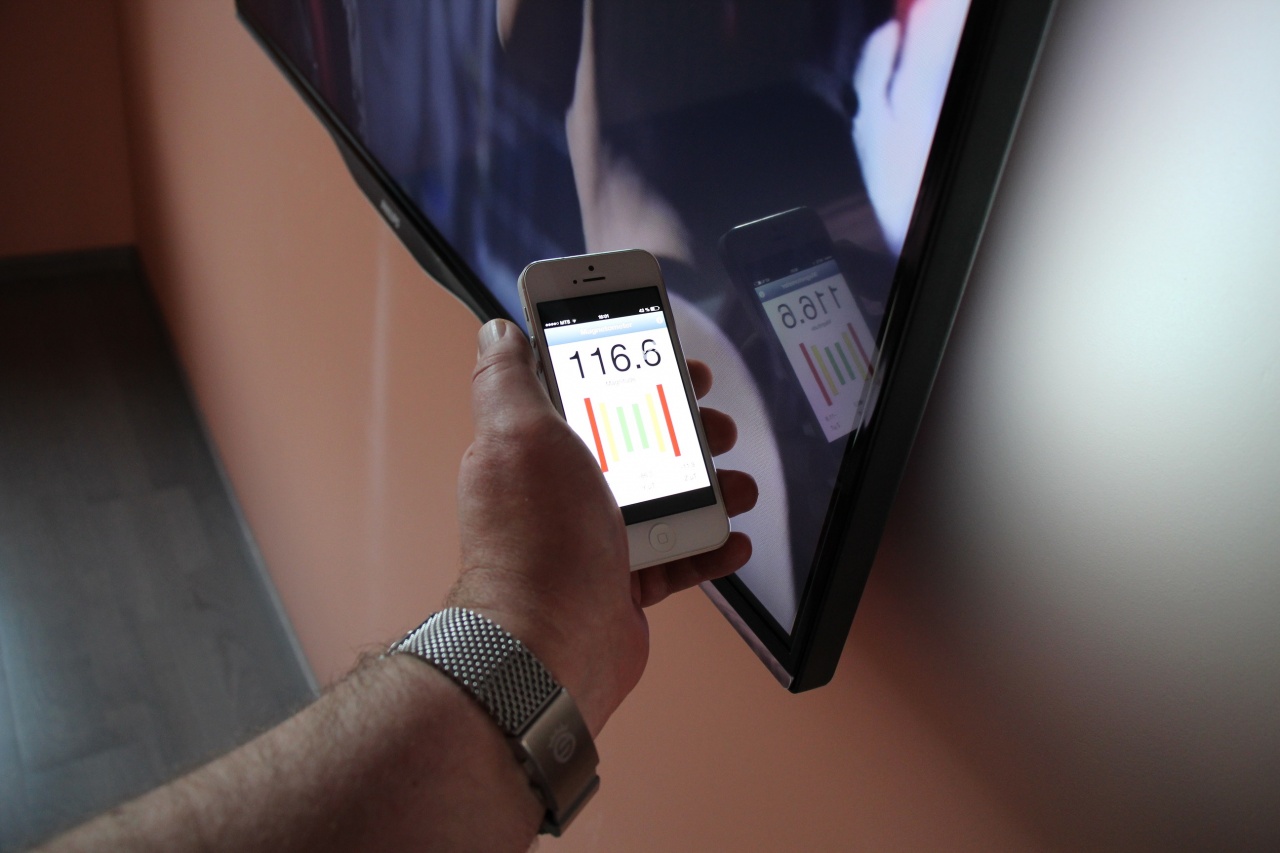

Раз тема создана спрошу и я. У меня часы лежат в навесном шкафчике, справа стоит плазма, а внизу принтер, могут ли намагнититься часы от этих устройств? Фольгой ничего оборачивать не собираюсь)

Сообщение от jonlok Посмотреть сообщение
Скачайте на какой-нибудь телефон магнитометр.
Стандартная защита механники = 600 μT

Сообщение от Zemlemer80 Посмотреть сообщение
Проверьте компасом.
А современных ЖК-телевизоров можно не бояться, это старые с ЭЛТ магнитное поле создавали.

Сообщение от BobbyS Посмотреть сообщение
Проверял айфоном айпад. В разных местах девейса показывает от 0 до 4050.

Проще переложить в другое место, чем что-там мерить и постоянно сомневаться.
