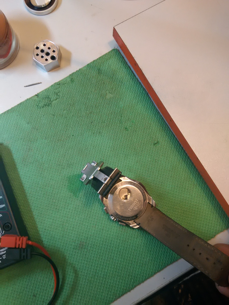

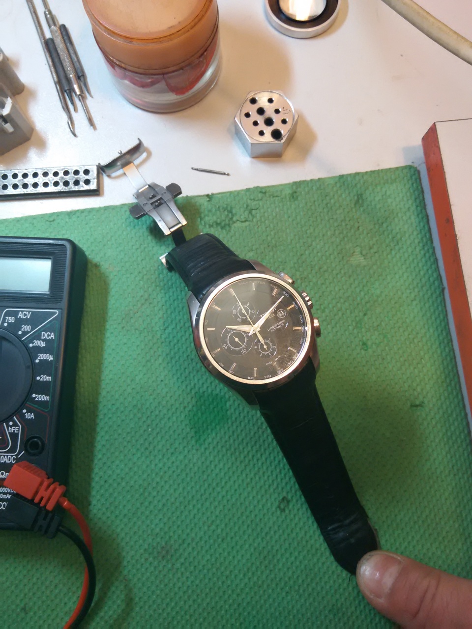

Какой механизм в этих Tissot?
Какой механизм в этих тиссо? Там пластиковая вилка? Какая частота полуколебаний? Фото

C01.211, с пластиковой вилкой и анкерным и еще кучей пластиковых деталей
частота 21600 пкч

Спасибо за вразумительный ответ. Скажите, а от какого механизма подойдут железные анкерные колесо и вилка. Или ни от какого?

Ни от какого

А срок службы при ежедневной носки у этого меха какой? Как у будильника слава с пластиковой вилкой?

necit48 Срок службы, до загустевания смазки, если не было ударов, но в любом случае у официалов замена механизма, а это половина стоимости часов.

Скажите пожалуйста, а есть ли вообще смысл затевать профилактику такого механизма, может они послужат ещё пару лет, какова статистика?

MXL4 Официалы профилактику не делают, меняют механизм.

почитайте эту тему
http://forum.watch.ru/showthread.php...B7%D0%BE%D1%80
анкерное и вилка по идее должны подходить от Лемании 5100, конструкция которой и была взята за базу при создании этого калибра
ну а по ресурсу - у людей, отписавших в теме, ходят 2-3 года, а потом как повезет
скорее всего повышенному износу пластиковых деталей спуска способствует грязь, вырабатываемая узлом автоподзавода
При этом простейшие Casio с 0S20 ходят 4-5 лет без замены батарейки...
