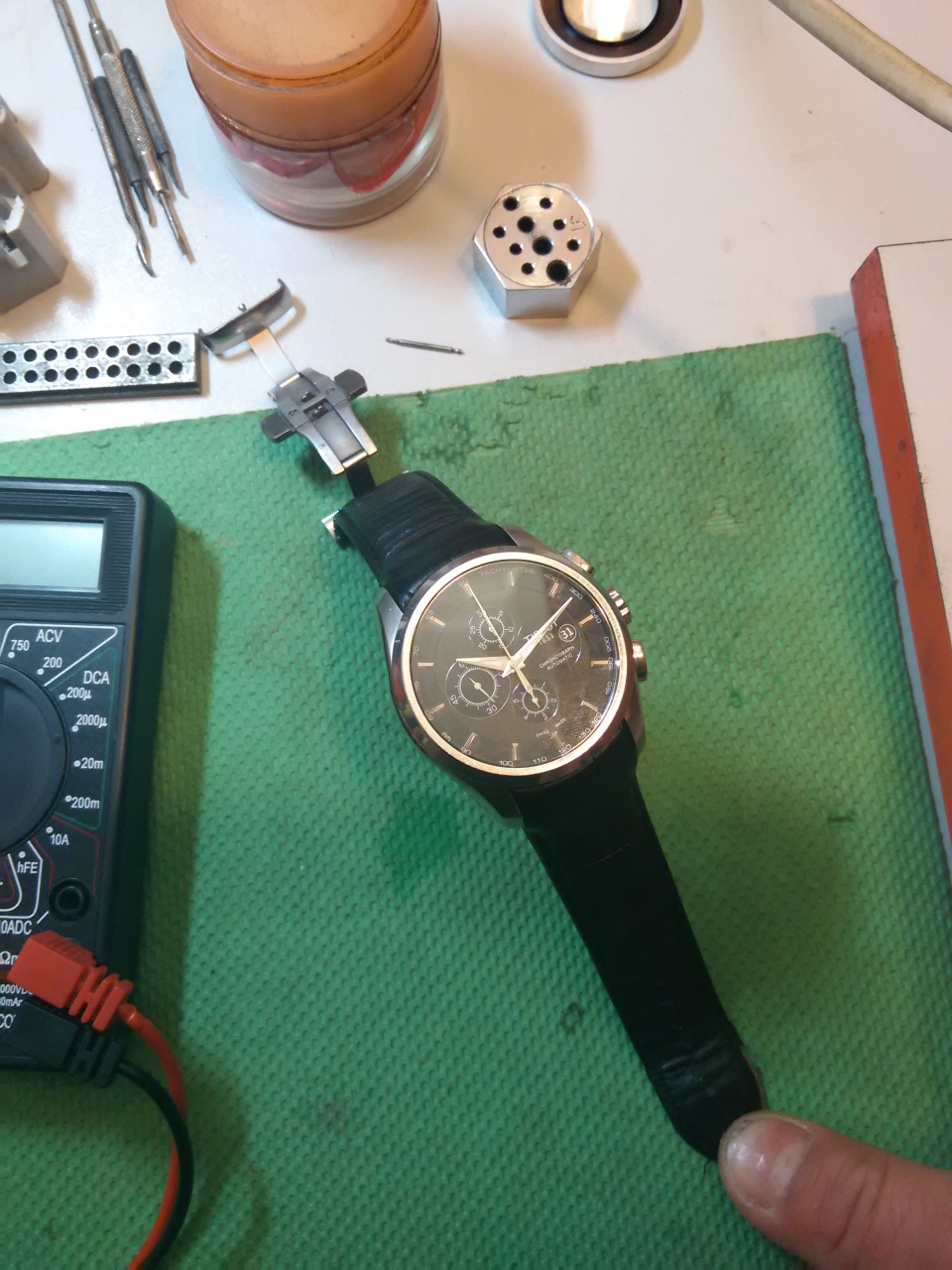

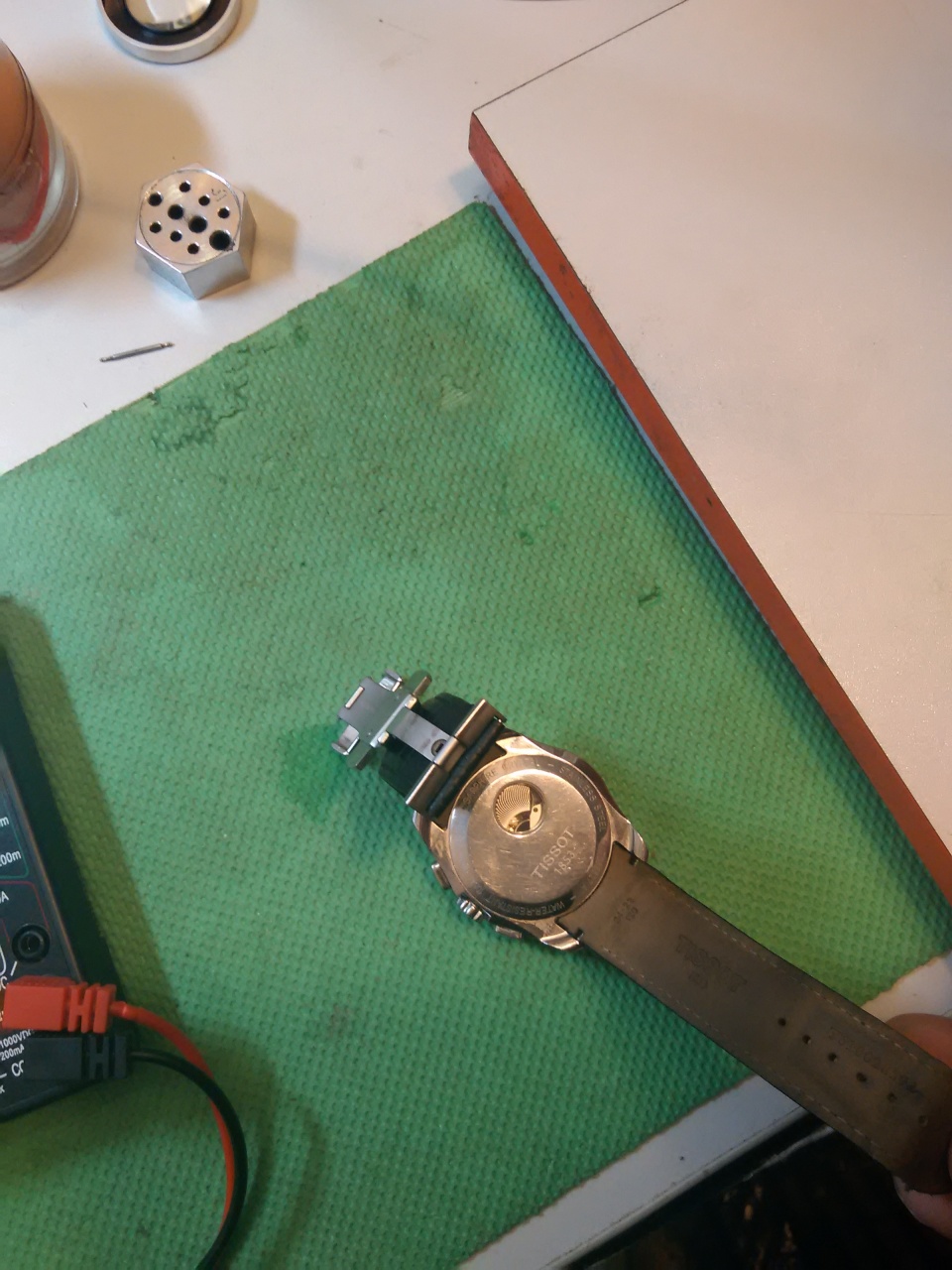

Какой механизм в этих Tissot?
Вложений: 2
Какой механизм в этих тиссо? Там пластиковая вилка? Какая частота полуколебаний? Фото
Вложение 833951
Вложение 833952
Dima343 31.10.2014 13:22
C01.211, с пластиковой вилкой и анкерным и еще кучей пластиковых деталей
частота 21600 пкч
