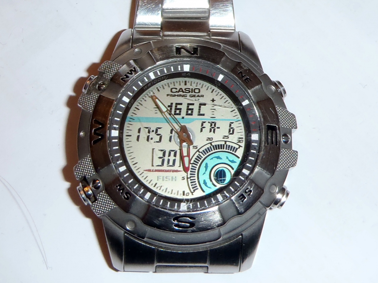

CASIO Модуль 4734 как стрелки выставить?
Подскажите что сделать ?
стрелки не совпадают со временем на цифровом индикаторе.
теоретически должны сами встать в нужное положение,но ...
уже больше двух суток присутствует разница

в этих AMW стрелки с цифрой не синхронизируются автоматически. но прыгают при показаниях секунд 0-20-40. выставляются как и в любых других недорогих комбо касио, в режиме H-S подогнать минутную стрелку ровно на минутное деление (шаг - 1/3 минуты), пока секунды в диапазоне 0-19. дальше будут идти синхронно. ну и корректировать секунды в ноль лучше в том же диапазоне, иначе каждый раз будете получать расхождение со стрелками на треть минуты или больше. то есть, сбросив секунды скажем с 30-ти в ноль, получите опережение цифр стрелкой на 20 секунд, а вот если дважды сбросить с 15-ти, то расхождения не появится.

Опять в стране время переводят ....
Цифрами то переставил ,а вот со стрелками никак
Подскажите как стрелки переводятся в этом модуле ?

Заходите в режим H-Set.
Нажимаете и удерживаете левую верхнюю кнопку - Adjust.
Далее нажимая правую нижнюю кнопку переводите стрелки до тех пор, пока цифровое и стрелочное время не совпадет.
В этом модуле стрелки переводятся только вперед, крутить придется какое-то время =)

да уж,долго крутились стрелки

никто не заставляет кнопку держать все время. заходим в h-set, запускаем установку, давим правую нижнюю и, не отпуская ее, кратковременно правую верхнюю. после этого стрелки крутятся сами до нажатия кнопки, держать ничего не надо.
