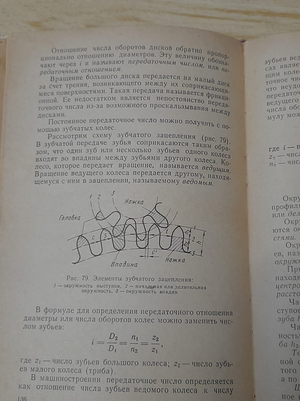

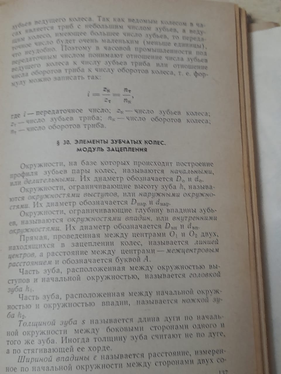

Уточню мысль: если взять исправный КОМПЛЕКТ минутного, часового и вексельного колеса от любых других часов, имеющих центральную минутную ось, зачем считать их передаточные числа?
------- ДОБАВЛЕНО ЧЕРЕЗ 18 МИН --------
Вот тут написано.
Пипец… замучаешься считать!
ID:	3828323   Нажмите на изображение для увеличения
ID:	3828324   Нажмите на изображение для увеличения
