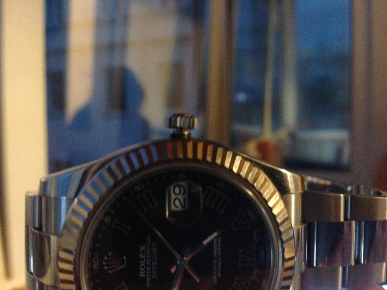

Друзья, нужен совет.
06 марта 13г. в Париже у официального дилера приобретен Datedjust 2.
После года эксплуатации возникла проблема: головка заводного механизма при закручивании отклоняется от оси и при полностью выкрученной головка встает криво.
Короче, похоже повреждена резьба.
Что думаете, гарантийный ли случай? Если да, то куда обращаться?

1. Закручивается как? Можно ровно закрутить?
2. Когда выкрутили, отщёлкивается (если понимаете о чём я говорю )
3. Ручной завод работает?
4. Как становится и нормально ли работает во 2-ом и 3-ем положениях?
5. Визуально видно повреждение резьбы на корпусе?

1 закрутить ровно можно, не всегда с первого раза
2 когда откручиваешь действительно отщелкивает
3 ручной завод работает нормально
4 во 2 и 3 положениях тоже норм
5 мне кажется да, вижу

Если головка во 2 и 3 положениях стоит нормально, а когда ПОЛНОСТЬЮ откручена и встает криво, то резьба НА КОРПУСЕ тут не причем, а скорее дело в пружине.
Скажите, головка при полностью открученном положении шатается?
Эти 2 пользователей сказали Спасибо! AGn21 за это сообщение:

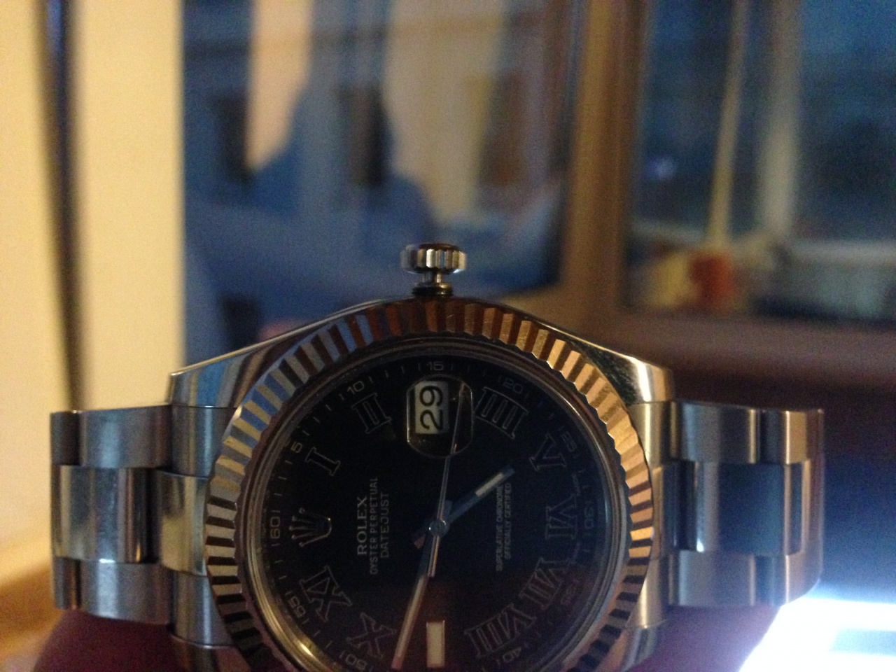

во 2 и 3 положении тоже криво
