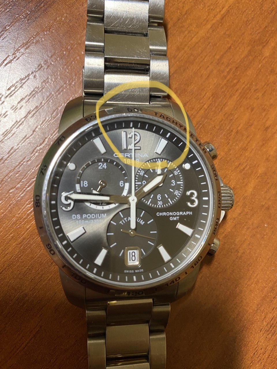

Здравствуйте, дорогие форумчане! Приобрёл с рук свои первые швейцарские часы марки Certina. C001.639.44.087.00. Однако, позже заметил, что стрелка тахографа смещена относительно меток немного вправо. Как это можно исправить?

Часы сфотканы не по центру, а под углом. По этому ракурсу нельзя понять есть ли смещение. В общем, только верить Вам на слово.

Да. Фото не сильно передаёт отклонение, поэтому сфоткал немного под наклоном, вживую более заметно, не думаю, что это нормально для швейцарских часов

Это "норма" для такого уровня и ценника. Скажите еще спасибо, что другие стрелки в метки более менее попадают
Там стоит ETA G10.961 https://watchbase.com/eta/caliber/g10-961
на 4-х камнях, что и ETA G10.211 - только с GMT, а также 12-часовым накопителем хрона (вместо счетчика десятых долей секунды и 30-минутного накопителя у G10.211).
http://forum.watch.ru/showthread.php?t=191236
Все G10.ххх грешат этим - люфт секундной стрелки хронографа. У самого были 2-я и вот на новом достаточно G10.212 тоже самое на сертине новейшей. Она именно что люфт имеет в 1\5 где-то пролета между метками секунд.
Короче даже в мастерской или на заводе ее выставили как бы ровно, а после сместиться может.
В общем швейцарский кварц не очень в этом плане да и япония тоже самое.
нормальное что-то начинается где-то на других ценниках. Longines Conquest VHP например не имеет такой проблемы т.к. другие принципы заложены в механизм

Спасибо за очень подробный ответ. А то я уже начал думать, что у меня подделка мб , хотя покупал у знакомого с рук со всеми документами. Часовщик сказал, что такое смещение может быть от сильного удара и надо разбирать часы. Написал в российское представительство сертины (да вот так заморочился)))))
Добрый день, уважаемый Андрей!
Благодарим Вас за обращение на официальный сайт бренда Certina.
Согласно стандартам РФ по ГОСТ 26272-98, пункт 4.27, допускается отклонение секундной стрелки от штрихов деления шкалы не более половины секундного деления, при отсутствии секундных делений – соответствующей угловой величины.
В случае, если отклонение превышает допустимую погрешность, рекомендуем Вам обратиться в ближайший авторизованный сервисный центр для проведения диагностики работы Ваших часов и определения причины возникновения проблемы.
