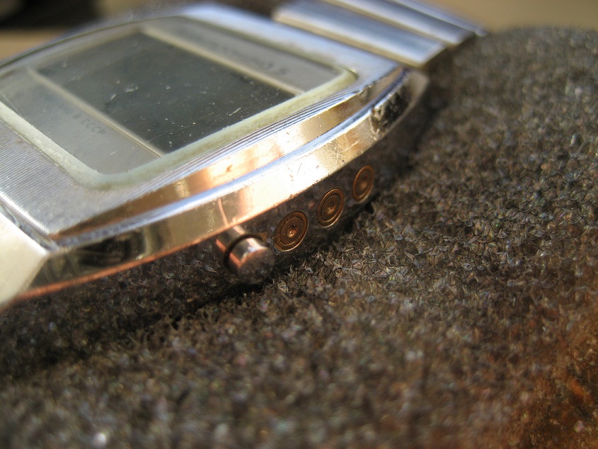

начитавшись в этой ветке и вспомнив детство искал и нашел (за 20 $ на ebay в Болгарии) "винтажную" Электронику 5. Кажется даже с оригинальным браслетом.
Корпус и браслет в очнь даже неплохом состоянии - можно легко реставрировать.
Дисплей не очень контрастный, но это наверное дань времени, ничего уже не поделаешь. Или может он с самого начала такой был?
И еще вопросы:
Что это за зверь такой, какого времени?
И главный вопрос: "Гарри, где находится кнопка?"
А точнее - что это за три утопленные кнопки? Инструкцией по эксплуатации не поможете?
И еще: корпус из цельной стали или хромированный? (спрашиваю чтоб знать, как смело его начинать шлифовать/полировать/сатинировать можно)
Спасибо заранее!

Это одно из самых перых оформлений ЭЛ.Б6-202(30350),
корпус хромированная латунь,утопленые кнопки- насторойка,
потыкайте,там всё понятно-коррекция часов,минут и обнуление секунд.

спасибо! я тоже думал, что каие-то самые древние, даже подсветки нет.
А нет ли в них этой хитрой функции, как на некоторых Электрониках, где вручную тоность хода корригировать можно?

Точность хода в них можно корректировать
только подстроечным конденсатором.
Такой нюанс,если плата второй версии,
то чтобы активировать часы нужно после
установки батарей нажать одновременно
две верхние кнопки.

Ну, у самых древних даже секунд не было , не только календаря!
А эта модель с вариациями выпускалась чуть ли не до 90-х годов...
Ну, как минимум до второй половины 80-х.
Инструкцию см. например, тут

фантастиш! В моей електронике все как положенно работает. Видно ее мало эксплуатировали вообще, потому что задняя сторона как новая, пóтом ме разъедена. Точность хода за (первые в моем наблюдении) сутки: +/-0 сек!!!
Стекло стоит минеральное кстати. И дисплей кнопками 2+3 / 3+4 не выключается/включается. Это значит какая плата: ранняя двухслойная или более новая однослойная?
Ранняя двойная или точнее, полуторная (кварц со своей обвязкой на отдельной маленькой платке). У этой версии еще есть такая особенность:
После отпускания любой из кнопок коррекции корректируемые показания еще раз увеличиваются на единицу. Т.е., отпускать кнопку надо на единицу раньше требуемого значения.
