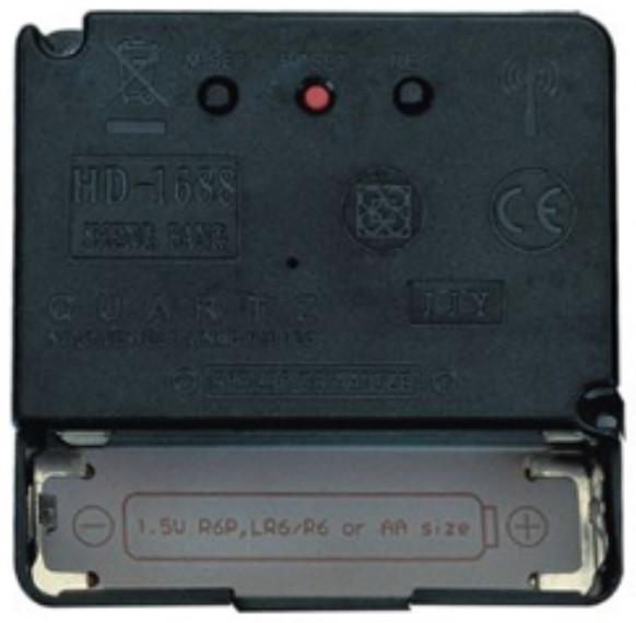

Умудрился приобрести в Германии несколько часов (настенных и будильников) как оказалось позднее с радиокоррекцией. Часы ночью в 1ч00мин останавливаются -затем стрелки ускоренно вращаются и устанавливаются по сигналу коррекции на час позже (на Европу) либо идут по установленному времени. в Минске сигнал ловится 100%( хотя и не должен) Часовой механизм hd-1688 sheng bang естественно китайский. Вот ссылочка http://www.shengbang.com/asp-bin/en/...4&id=1053&dh=1 под черной крышкой механизма находится антенна длинноволновая. да ...ее можно попросту перекусить и сигнала она не примет.но при этом мозги все равно будут давать команду на поиск сигнала.-значит ночью часы будут снова вращаться а иногда после ночного вращения устанавливаются на 12 часов и будут стоять до ручной установки времени вручную. А по уму хотелось бы электронно вырубить команду на коррекцию...

Надо плату изучить, скорее всего там дополнительная схема, которая срабатывает от замыкания контакта в 1:00. Надо просто этот контакт обесконтачить))) Просто догадка, вживую не видел таких механизмов

Сделайте фото эл.платы, с обеих сторон. На форуме есть знатоки, кто и по фото сможет подсказать, что отрывать/отпаивать/обесконтачивать и т.д.

У меня два вопроса:
1. К часам/механизмам прилагалась инструкция?
2. За что отвечают кнопки на механизмах?
