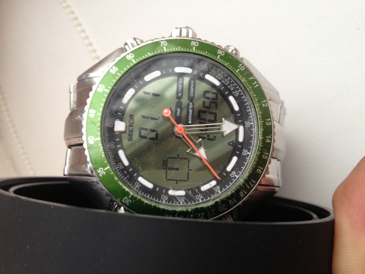

Добрый день,
Некоторое время искал часы Sector Mountain Master.
На данный момент мне предложили модель со следами носки за 5000 руб.
Цена представляется приемлемой, но хотелось бы избавиться от потертостей на безеле и царапин на стекле (см. фото в приложении).
Предполагаю, что цена ремонта составит не менее 8000-10000 руб.
Так ли это?

Безель 100% менять, стекло можно полировать, но скорее всё выльется в замену корпуса целиком.
