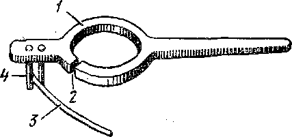

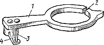

Извиняюсь еще раз, это градусник имеется ввиду?
Способ очень интересный, если будет возможность, сделайте фото, пожалуйста.
(фото с http://www.chasyremont.ru/page_regul...ns-spiral.html )

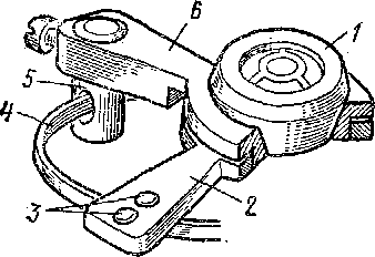

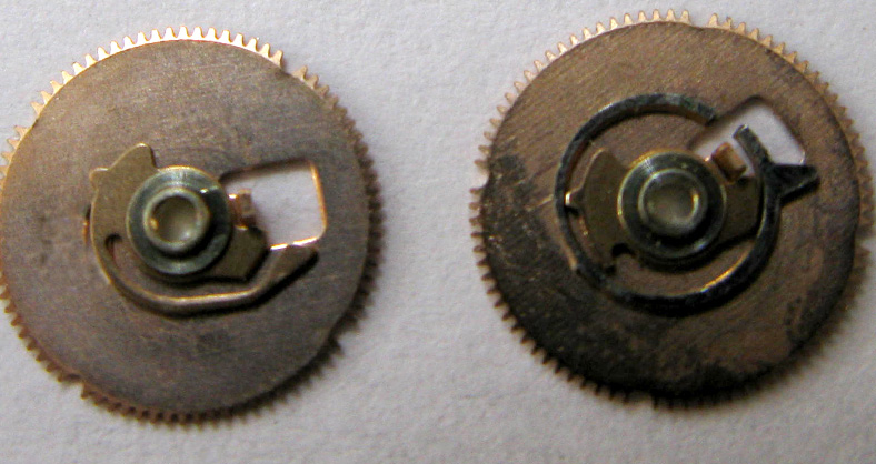

Меня действительно заинтересовала сама идея, поэкспериментировал сегодня:

Сообщение от 4MASTER Посмотреть сообщение
Надо выбрать внутри под выступы , кольцо ложится без напряжения. Я на рисунке отметил красным .
