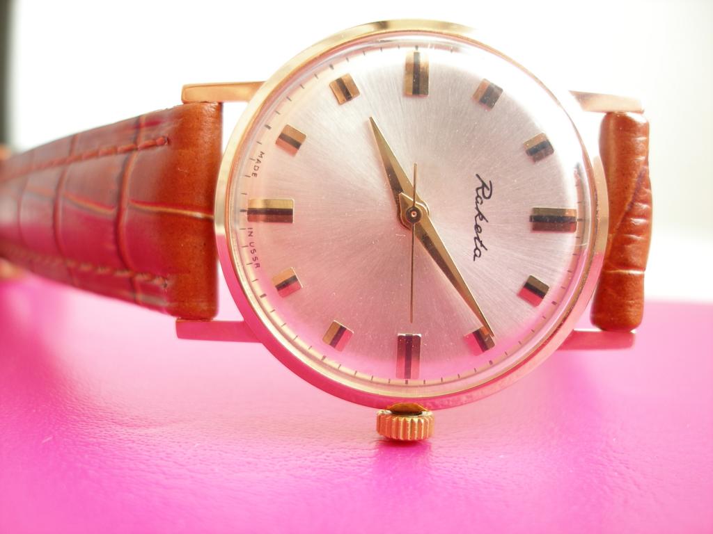

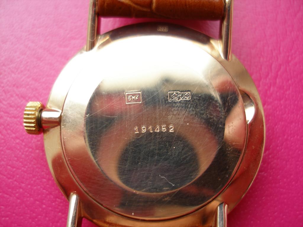

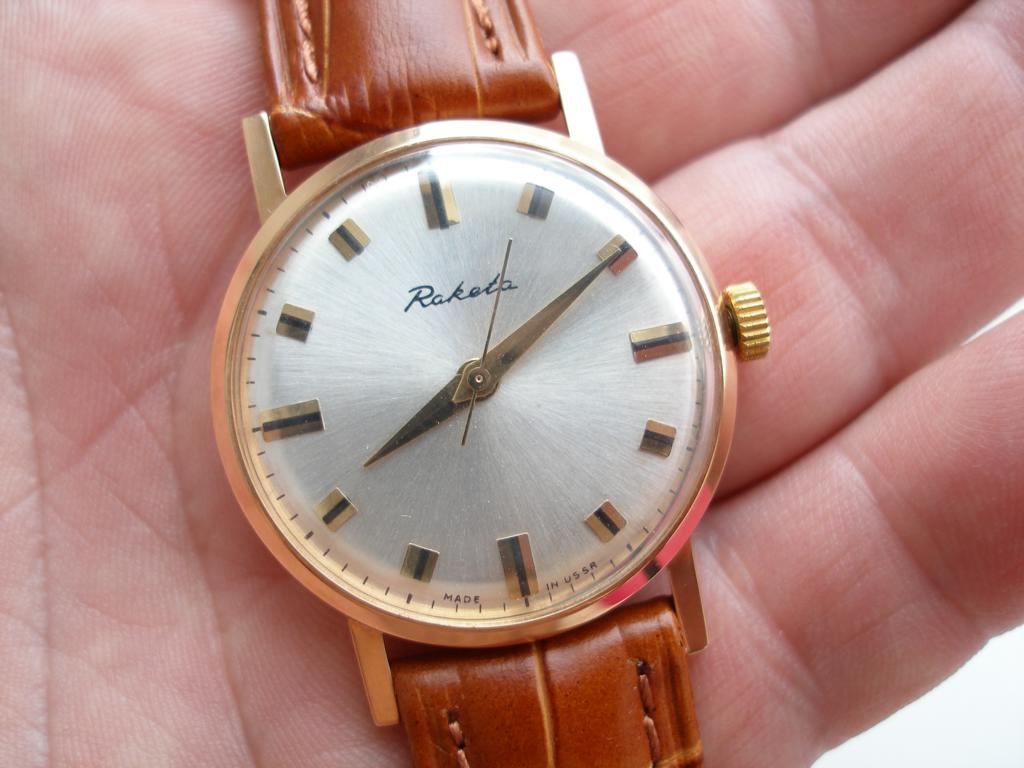

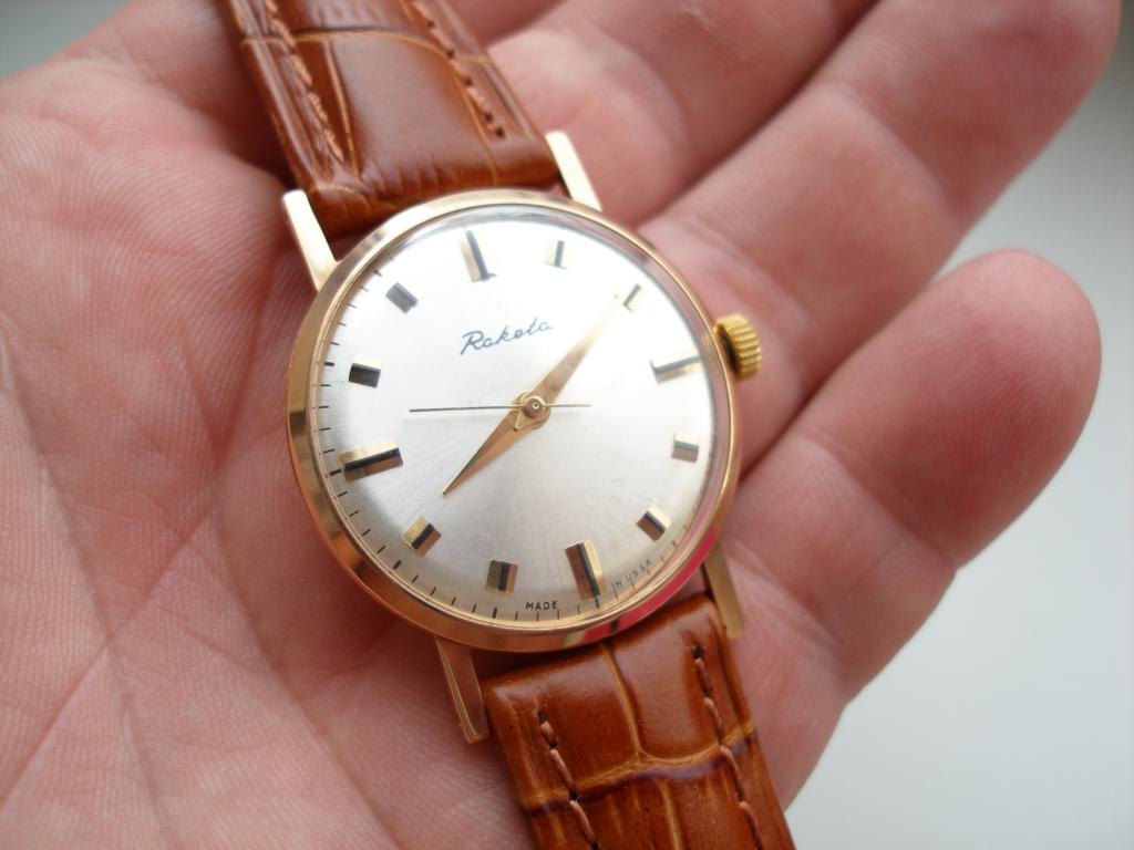

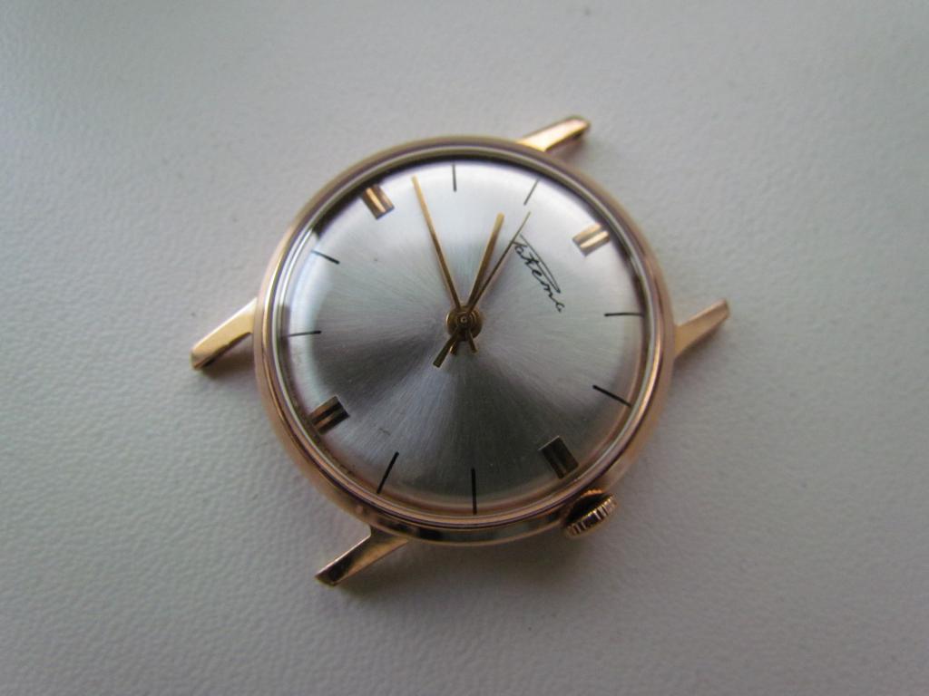

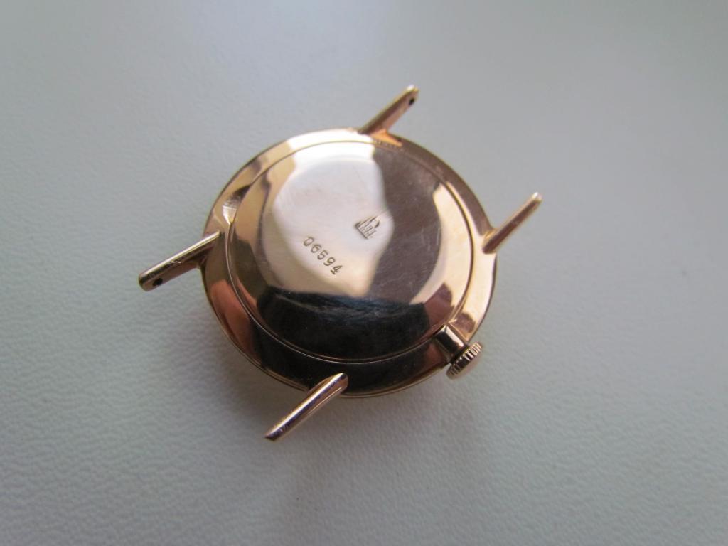

Приветствую всех форумчан!
Мне предложили часы Ракета в обмен на одни из моих часов.
Ракета находится очень далеко от меня, поэтому не могу ни примерить, ни осмотреть внимательно. Есть только фото, но очень приличного качества.
Прошу помочь с ответами на такие вопросы:
1. Размер корпуса без заводной головки.
2. Корпус и крышка золотые? Смущает маркировка "5мк" на крышке.
3. Цена при продаже? Понимаю, что зависит от веса металла, но всё же, приблизительно?
4. Годы выпуска, интерес коллекционеров к данной модели?
5. Насколько хороший механизм внутри.
Всем ответившим заранее благодарен.
Фото часов ниже:

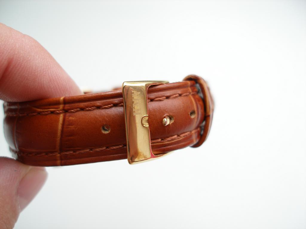

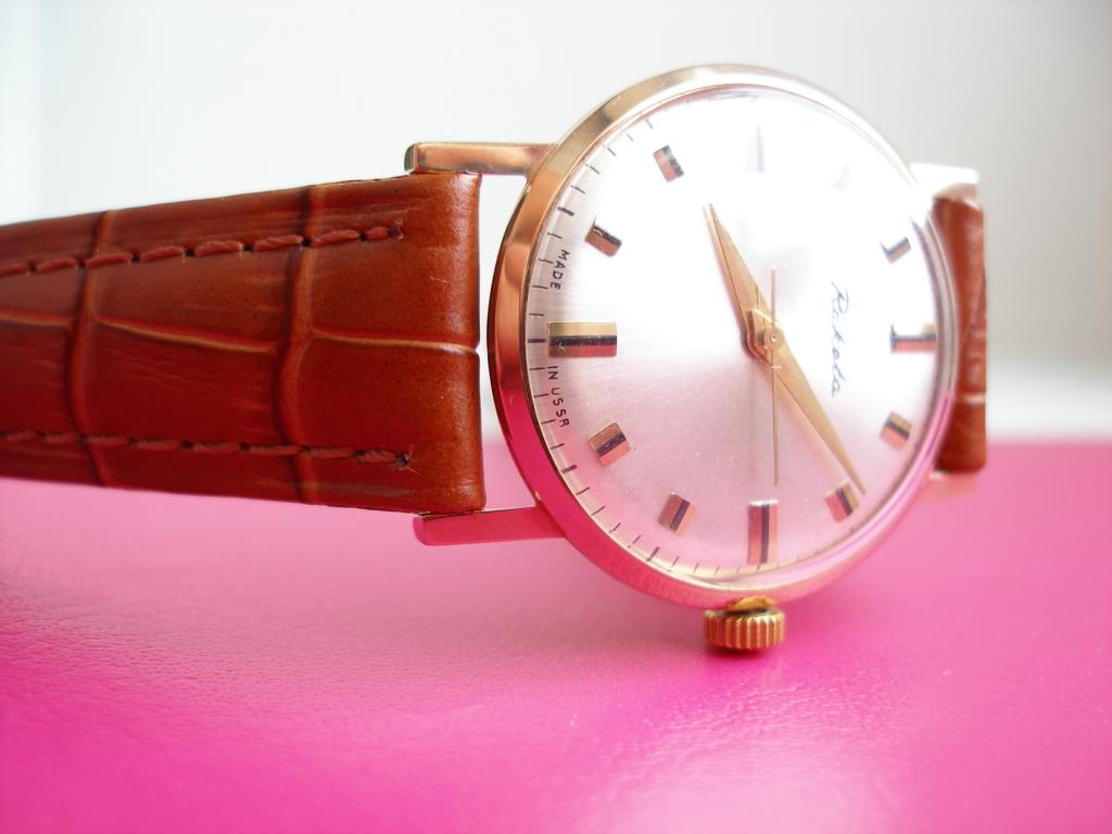

Еще фото

Похоже на Ракету 2209 "Рекорд". Нормальный механизм.
З.г. - неправильная. Циферблат латинский - не знаю, имеет-ли право нажизнь в советских золотых часах.
Типовое оформление такой ракеты честно спер с еВау.
По стоимости, ракета где все родное - 400-500 американских енотов. В золоте около 12.5г

1. Размер корпуса без заводной головки. -Небольшие 34-35 мм примерно.
2. Корпус и крышка золотые? Смущает маркировка "5мк" на крышке. -Золотые,даже не сомневайтесь.
3. Цена при продаже? Понимаю, что зависит от веса металла, но всё же, приблизительно? -Думаю от 500 дол.
4. Годы выпуска, интерес коллекционеров к данной модели? 70-е, -Есть интерес, но для коллекционного состояния нужно где то найти оригинальную зав. головку. А это ох как не просто.
5. Насколько хороший механизм внутри. -Механизм стандартный, точно такой же как и не в золотых. Но хороший и надёжный.
Циферблат правильный. Это единственные золотые сов. часы с циферблатом на латинице.

Сообщение от Hantei39th Посмотреть сообщение
-Думаю от 500 дол.
Не претендую на истину, но больше 500 енотов, только если циферблат латинский редкий.
Я свою за 400 брал, не еВау - за 340 ушла, коллега с форума - за 450.
Это реальные цены сделок... Сильно дешевле Вымпела 1мчз, может, потому-что маленькая....

Да я как бы тоже не истина в последней инстанции... но видел на Вернисаже подобную, правда в идеале совсем, с коробкой и документами... цена начиналась где то за 20 т.р. ну наверно с торгом... думаю за 18 где то ушла.

Вроде бы вполне себе родная ЗГ... На истину в последней инстанции не претендую, тем не менее.
По информации с фото документов к аналогичным часам, вес золота в них составляет 12,4-12,6 грамм. ИМХО реальная цена этих часов должна бы быть немногим выше цены соответствующего количества золота аналогичной пробы, но продавцы обычно хотят 2-3 конца.

Головка должна быть золотая и другой формы, а на фото позолоченная от более поздних моделей.

Формально она конечно не золотая, а обтянутая золотой фольгой и всегда в цвет корпуса, т.е. розовое золото. Тут же даже близко не так.

Полностью соглашусь с постом #4 , кроме одного момента.
Заводная головка на фото ТС для данных часов абсолютно родная.
Часы в идеальном состоянии.
Как ни странно, но именно на Ракете( в отличие от Полета и Луча в золоте) стояли именно такие неказистые толстые позолоченные ЗГ.
Единственный плюс в них - функциональность ( удобнее в пальцах )
Но эстетика хромает сильно
Сообщение от feindselig Посмотреть сообщение
На eBay с большой вероятностью продается котлета.
ЗГ от золотого Луча или Полета.
Также есть вопросы по корпусу - вполне вероятно , что тоже от Полета или Луча( косвенно на это указывает именник- МДМФ)
На Ракетах тоже иногда ставился данный именник, но чаще 5 мк
При именнике МДМФ нужно смотреть другие нюансы по корпусу , которые на фото продавца с ЕБэя удачно скрыты
