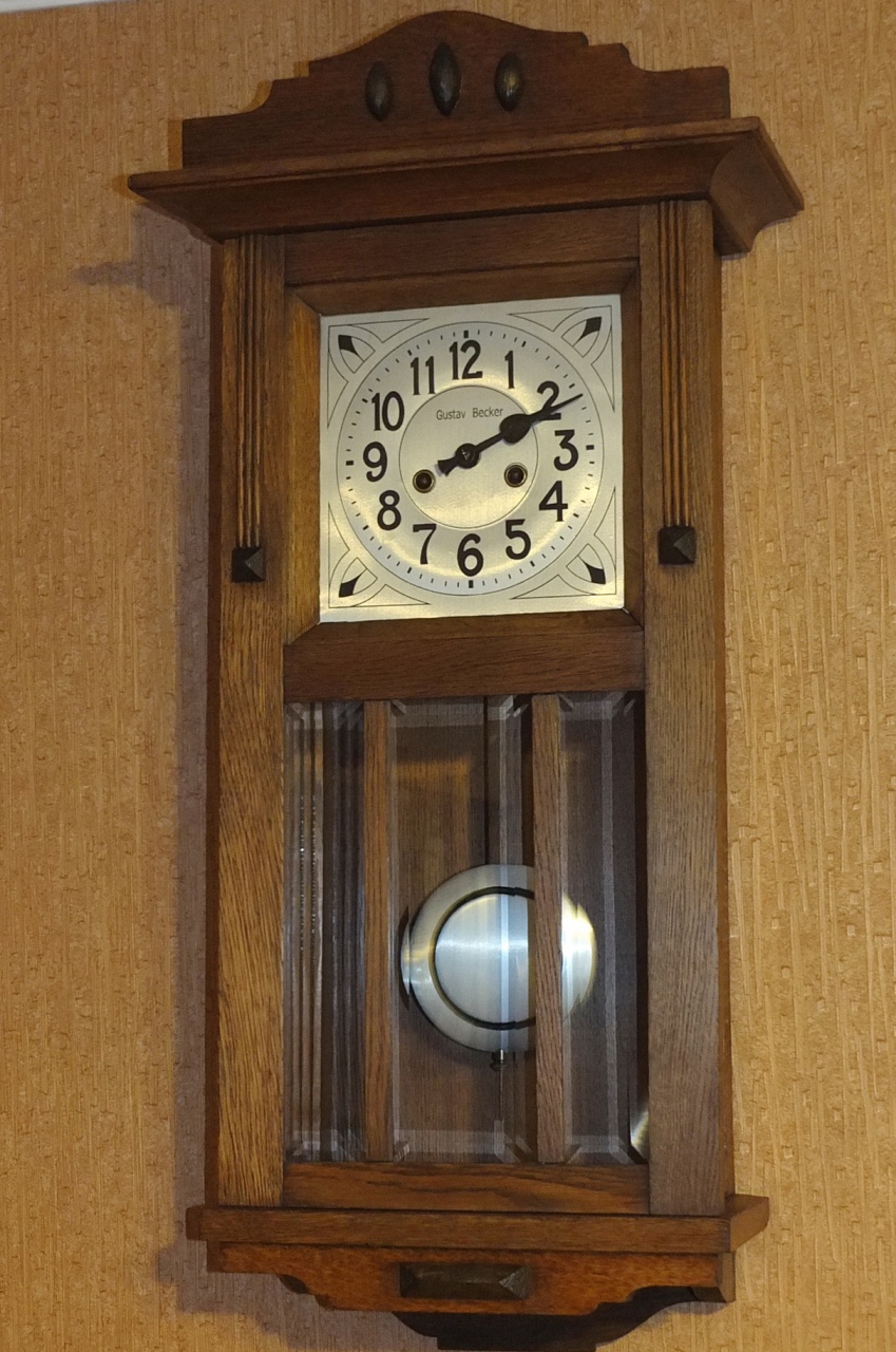

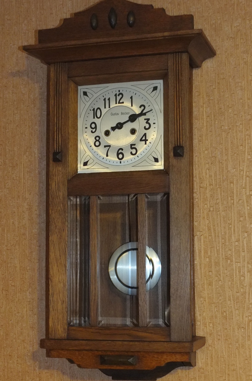

Доброй ночи друзья! Закончилась эпопея с реставрацией часов GB! Данные часы сделаны на фабрике в г. Брауно в период с 1909 по 1926 год. Спасибо мастеру Николаю с Марата 9 за помощь в реставрации механизма часов , мастеру Валере за помощь в реставрации циферблата , мастеру Александру изготовившему недостающие элементы корпуса , форумчанину kai ph за механизм Р 42, ставшим сердцем для этих часов и всем , кто помогал советами и делился своими знаниями! Маятник остался от Р 48 , но к сожалению линза стоит чуть выше, чем положено,так как длина маятника у Р42 и Р48 отличаются. В связи с тем,что у этих мехов отличаеся и конструктив механизма , переставить в наглую промежуточные колеса ну удалось! После всевозможных танцев с бубном удалось опустить линзу, но не до истинного значения ( вместо положенных 48 см сейчас примерно 45). Найти мех донор GB Р48 пока не удалось, но я не теряю надежд и возможно тогда линза встанет на свое положенное место! Ниже прикладываю фото до и после.
PS. Прочитал тему ниже- Реставрация. Добавлю по своему корпусу- удаление старого лака- механическая ,с помощью наждачной губки, для плоскостей, и ножа, для мелких деталей. Лак французский для дерева 3V3 Vernis Bois color Chene Rustique satin тонировочный матовый,в два слоя. Шпон (где оный отсутствовал) вставлял по месту заплатами,предварительно подгоняя не только размер,но и ,по возможности, текстуру. Клеил ПВА с утюгом.

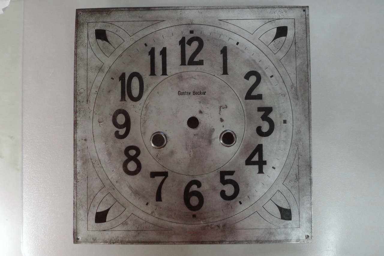

а циферблат как делали?

В связи с тем,что старый циферблат был изготовлен из стального листа сначала медненого , а затем покрыто серебром, мы не стали усложнять себе жизнь и решились на эксперимент , который нас удовлетворил! Мы применили японскую металлизированную пленку под серебро с последующей наклейкой на стальную(предварительно очищенную) основу циферблата. Нанесение рисунка методом шелкографии. Результат вы видите.
