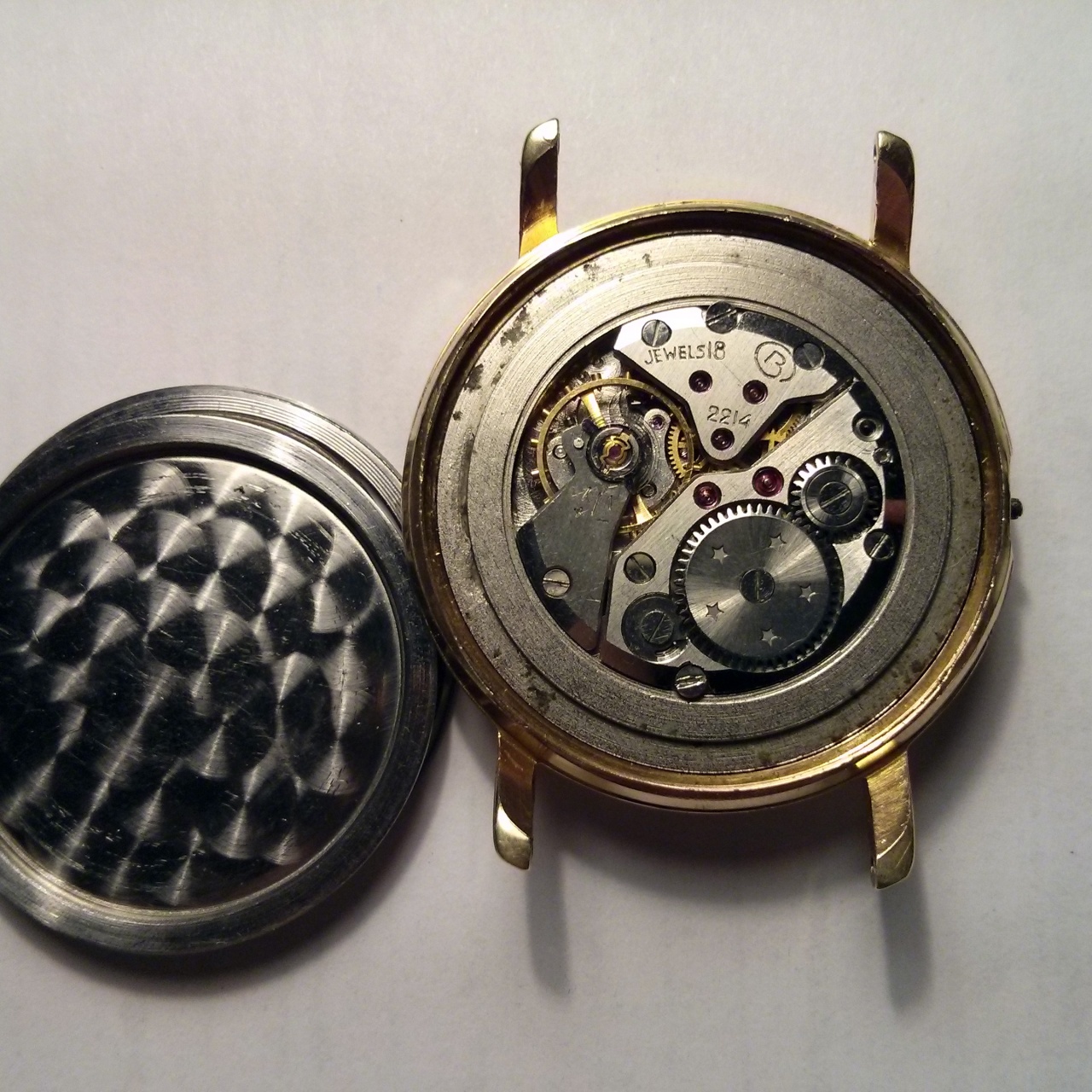

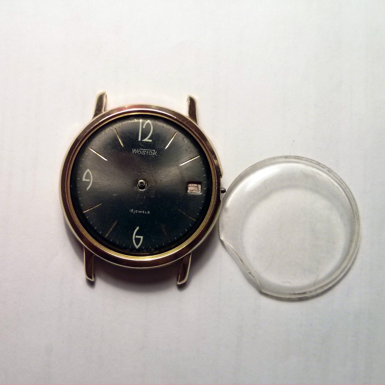

День добрый, уважаемые форумчане.
Вот такие часы достались от старшего поколения, в очень плачевном состоянии.
Лет 8 лежали у меня и еще лет 10 до этого в шкафу.
И только сейчас осознаю их простую красоту...
Если отдать их мастеру, останется ли что-то родное в механизме?
Или проще купить такую же модель на ходу?
Нашел аналог в рабочем состоянии с серебристым циферблатом и корпусом за 1200 рублей(а с небольшими отличиями, типа иной формы корпуса или русских надписей и того дешевле), так что иллюзий по поводу редкости моего экземпляра не питаю.

Извиняюсь, но не имел ввиду, что "злые жиды" что-то заберут. Имел ввиду, возможно там половина механизма приходит в негодность со временем, и его (механизм) мастер будет от разных часов собирать как конструктор.
Заводной головки и стрелок со стеклом, например, в моём варианте, уже давно нет - их будут подбирать.
А если с механизмом также, то тут, имхо, проще новый купить ведь?

В нормальной мастерской запчастей на эти часики полно, так что не волнуйтесь. Все вам подберут. И стеклышко поставят. А если захотите циферблат поменять - по согласованию с вами тоже, возможно найдут.
Все равно весь механизм придется разбирать чтобы чистить. Механизм покупать не нужно. Часы очень качественные, просто требуют ремонта.

Новый такой механизм не купить, не выпускается уже очень много лет, а все (аналоги с серебристым циферблатом, дешевле чем 1200) - это всё "кака ято" полутораразовая труха, от которой ни будет никакой радости, ни удовлетворения, а только проблемы и насмешки знакомых.

Хорошие часики. Реставрируются легко. Бюджет от 1500 руб. и будут как новые. Репассаж механизма, замена циферблата, установка родных стрелок, мойка корпуса, установка нового стекла. Гарантия 6 мес. Часы практически неубиваемые. В сравнении с тема какашками, что делает Восток сейчас - день и ночь и по точности и по надежности.

Это если механизм не "заношен до дыр", или не попадал к мастерам "очумелые ручки".Механизм чувствителен к подсыханию смазки(вообще калибр диаметром 22мм - женский) и многие "мастера" вместо полного репассажа обходились вывинчиванием двух противоположных винтов на ободе баланса(если баланс ранний-винтовой).После нормального репассажа часы жутко спешат - узел баланса под замену В моей практике таких часов с выкручеными винтами 50 на 50.
Тонкий барабанный мост - болячка сродни механизму 2209 Полет или Луч...Выработка в мосту выводит из зацепления собачку с барабанным колесом.Резульат - часы заводятся только на половину.Пружина собачки частенько "усаживается" и не выполняет своей функции.
Очень слабый ремонтуар(видно разарабатывался для женских рук)-быстро разбивается посадочное место под кончик заводного вала.Да к тому же в колесной системе перевода стрелок есть паразитное колесо.Как резульат в подизношеном мехе - тугой перевод стрелок с характерным ощущением "перекатывания" плохо подогнаных колес.
Вообще механизм малого калибра подвержен достаточно быстрому износу без регулярного облуживания.А у нас часы обычно "занашивают" до полной остановки.В хорошем состоянии без сильных износов эти механизмы встречаются редко.

Не соглашусь с некоторыми положениями предыдущего автора. Калибры Восток 2209 редко встречаются в предельно изношенном состоянии. В основном, проблема в предыдущих халтурных "обслуживаниях". Зачем выкручивать винты мне не очень понятно, разве что для того, чтобы добиться хоть какого-то подобия точности на еле теплящемся балансе вместо того, чтобы все промыть и смазать. Но это к вопросам об обслуживании за 300 руб. Все перечисленное в предыдущем посте характерно, вообще, для всех часов, особенно этим страдают Лучи и Полеты 2209, Восток 2209 крепче на порядок. Основная беда этих механизмов, по моей практике, это изношенные в хлам балансы и люфт в мосту барабана. Естественно, от работы без смазки годами. Все остальное встречается, но редко. Обычно все-таки часы раньше останавливаются.
Люфт достаточно легко убирается, а вот балансы только под замену. Кстати их было два разных типа с разной длиной. Ранние винтовые с короткой осью, а более поздние безвинтовые с более длинной. Между собой не взаимозаменяемы.
