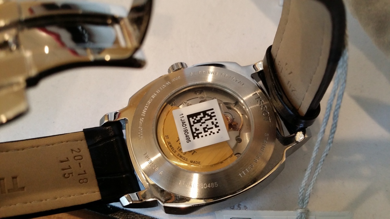

Привет ещё раз всем! Получил часы! Очень быстро! 3 рабочих дня! Просто рекорд и это за 9 фунтов. Предоставляю вам фото! Что скажете!?

Часы замечательные! Поздравляю с приобретением!
