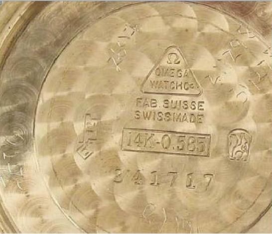

Разбор подделки золотой Omega Constellation
Как разоблачили подделку золотой Omega Constellation которую продали на ebay за 2376.51 $.
Основные факторы определяющие подделку:
1) Omega Vintage Database ничего не выдало по запросу 341717. Это не 100% гарантия подделки, но очень серьезный аргумент.
2) Посмотрите на клеймо слево от "14K", это клеймо показывает производителя корпуса.
Клеймо с "12" действительно зарегистрировано в
Union Suisse pour l'Habillage de la Montre (USH) и
говорит о том что производитель это "Genex SA" из Chene-Bourg. Судя по Музею Омеги Genex SA никогда не производили корпусов для Constellation.
3) Справа от "14K" стоит клеймо с белкой, это клеймо швейцарской пробирной палаты и подтверждает что корпус был проверен на содержание золота и оно подлинное.

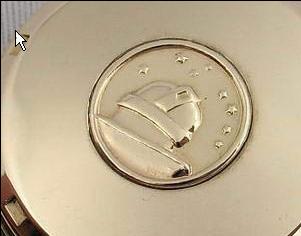

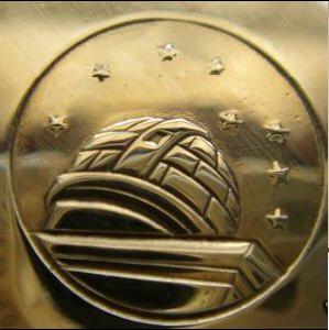

4) Сравните на крышке изображение обсерватории со звездами на подделке и оригинале. Не совпадает расположение третьей и пятой звезд (по часовой стрелке), отсутствует кладка в стене.
Все Omega Constellation 500-ых серий имели кладки на обсерватории, не имели ее только позолоченные и стальные часы.

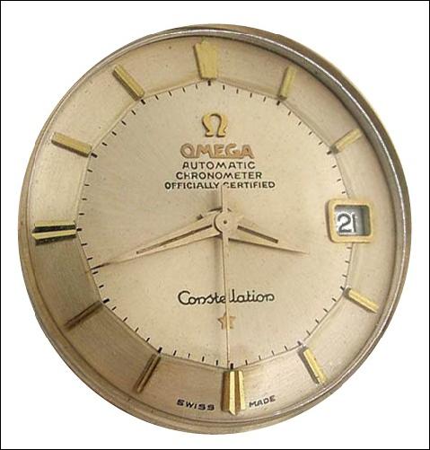

Теперь посмотрим на циферблат.
Он не проходит "MOY" тест, линия проходит не ровно через вершины и центр. Про "MOY" тест подробнее в следующий раз.
